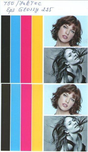

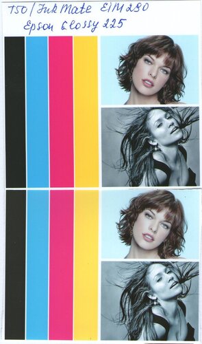

|    Сообщение #1326 Отправлено 10 июля 2013 - 14:39   WWM
По результатам Евгений26 фото, отпечатанное чернилами E83 на этой же бумаге - зеленеет.
Это все потому, что Вы пытаетесь сопоставлять результаты, полученные в разных условиях. У Евгения26 своя лампа для этого. И кроме того, он печатал, если не ошибаемся, с профилем. А это все разные вещи.
Я вижу идеальную пару.
В том то и дело, что Вы видите глазами меньше, чем спектрофотометр своими сенсорами. Для этой бумаги 45 часов мало даже для нормального визуального эффекта по чернилам InkTec или InkMate:
Изображение Изображение

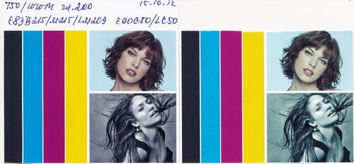

|    Сообщение #1334 Отправлено 11 июля 2013 - 14:01   WWM
Не думаю что выцветание циана способно "озеленить" картинку (
Разные соотношения при смешивании голубого и желтого дают разный зеленый - от темного до светлого. Таким образом выцветание циана может озеленить картинку. Пример из архива лаборатории:
|    Сообщение #1335 Отправлено 11 июля 2013 - 14:20   Dimka66
Что то у Вас с терминологией (или у меня).
Разные сотношения дают зеленый не только "от темного до светлого", но и разный оттенок зеленого, от холодного до теплого. И чем больше выцветет циан в зеленом смесевом цвете, тем более теплым (желтым) будет изображение. То есть картинка будет не зеленее, а лишь "теплее" (желтее) и видимо светлее. Это если речь о зеленом. А если брать скажем синие/серые смесевые цвета, то выцветание циана приведет к "покраснению" картинки.
|    Сообщение #1336 Отправлено 11 июля 2013 - 14:24   WWM
Давайте не будем копать так глубоко. Не важно - теплый или холодный оттенок, главное основной тон - зеленый.
|    Сообщение #1337 Отправлено 11 июля 2013 - 14:37   Dimka66
WWM
На Вашей картинке совершенно очевидно выцветание пурпура, что и привело к позеленению картинки, это основная причина "зелени". А выцветание циана видимо привело лишь к дополнительному потеплению.
Тут и копать не надо, это же очевидно, если имеем смесь голубого и желтого и голубой выцветает, то изображение будет теплеть/желтеть, а не "зеленеть" (при полном выцветании голубого станет желтым). Точно так же в смесевом ч/б выцветание одного лишь голубого приведет к покраснению изображения. Почитайте хотя бы как образуется цвет в CMYK. Или залейте в принтер вместо голубого дистиллированную воду и увидите какого оттенка будут фотографии.
