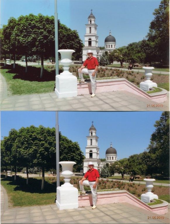

|    Сообщение #1362 Отправлено 12 июля 2013 - 08:23   WWM
Подмешиваются другие цвета/красители?
Принтер подмешивает другие цвета. Даже те, что мы не предполагаем, что они там должны быть. Такой алгоритм работы драйвера. Посмотрите примеры. Так выглядит в микроскоп светло-зеленый и желтый при фотопечати на глянцевой бумаге, например:
Изображение Изображение
А рассуждая о выцветании с уменьшением количества циана и осветление темного-зеленого до светло-зеленого, Вы на самом деле представляете себе изменение цвета при простом смешивании чернил голубого и желтого в разных пропорциях. Понимаете?
Говоря о выцветании смешанных цветов, мы с Вами должны учитывать, что этот процесс достаточно сложный, и визуально часто трудно оценить, какие именно цвета выцветают сильнее, так как имеет место не только аддитивность цветов (по-простому - смешивание тонов), но и синергизм (взаимное влияние друг на друга).
А разве исходные должны быть совершенно одинаковы?
Здесь между нами возникло недопонимание. Наверное, потому, что мы Вам недостаточно хорошо объяснили, что имеется в виду. Попробуем еще раз.
Итак, Вы приводите сканы картинок после выцветания. Вот эти (прикрепляем скриншот). И пишите, что верхний - Е83. При этом картинки были напечатаны без профиля. На данном этапе не важно на каких принтерах, важно то, что без профилирования исходные картинки выглядят по-разному (и это нормально, так как чернила разные). После выцветания картинки также выглядят по-разному. Так что с чем сравнивать на самом деле надо? Ведь не Е83 и L800 после выцветания между собой! А Е83 до и после, L800 до и после. Глазами при этом можно будет приблизительно оценить - есть выцветание или нет.
ok, вернемся к началу?
1) Что произошло с цветами на фото, которые я выложил вчера на E83?
2) И почему этого же не произошло на той же фото при использовании чернил L800?
Надеемся, мы ответили на эти вопросы.
  • Прикрепленное изображение: faded E83 & L800.jpg

|    Сообщение #1366 Отправлено 12 июля 2013 - 12:02   MaK7
Так я так и сравниваю.
В данном случае - на фото отлично видна полоса стыка между открытой и закрытой частью фото на E83, расположенная практически посредине в области между столбом и высокой башнью церкви.
Все что правее - засветке не подвергалось. Фото была закрыта с двух сторон, так что даже рассеяный свет не проходил через оборотку бумаги.
Все что левее - светилось неделю, ~половину из которой была весьма дожлдливой.
Все то же самое на L800 я не вижу. Не вижу я полосы. Не вижу я, где была засветка.
Позвал приятеля, у которого печатал на WWM E82, дал ему фотки - найди разницу. Ответ был "вторая лежала в столе". Не видит он выцветания на L800, и я не вижу. А Вы - видите?
тогда закажите индивидуальный профиль под E83 и принтер Л800 создайте равные условия для экспериментов
и изображения для тестов должны быть специальные http://wwm.ua/media/...st_wwm_11-2.jpg , а не обычные фотографии
Всем будут очень интересны практические сравнения Е83 и Л800
А еще лучше напечатать квадрат Малевича в двух разных типографиях, и сравнить их черный гуталин на выцыветание - в какой типографии его бодяжат больше. ;)

|    Сообщение #1367 Отправлено 12 июля 2013 - 12:30   WWM
Видим, но не так четко, как на верхней фотографии.
Но об этом можно было бы говорить как о бОльшей или меньшей степени выцветания, если бы фотографии были изначально "одинаковые" (в кавычках потому, что идеально одинаковыми они не будут никогда), т.е. с правильным балансом цвета, профилированные. А так - тестовые картинки могли быть у Вас напечатаны с разной насыщенностью (без профилей). А выцветают быстрее те участки, что менее насыщенные. Да и на прикрытый участок также могла повлиять температура, по разному для разных чернил. И знаете почему? Оптически отбеливающие вещества, присутствующие в покрытии бумаги, взаимодействуют с чернилами и в темноте, но без подогрева очень медленно, а с подогревом - быстрее. Именно поэтому исходник надо не прикрывать, а хранить в темном ящике (где не так жарко). Вы же выставляете на солнце образец, т.е. под воздействие 2 (как минимум) факторов - УФ и тепла.
Я покупал себе принтер для печати обычных фото, а не специальных изображений. Меня совершенно не интересует сохраность специального изображения на моем столе в рамочке. Вообще не интересует. Меня интересует сохранность самых обычных бытовых фото.
Вы все правильно рассуждаете. Но одно дело - печать фотографий для себя и друзей, а другое дело - правильно поставить эксперимент по исследованию выцветаемости.
В следующий раз Вы напечатаете эту фотографию на другой бумаге, или другую (более темную, например, или в другом цвете) фотографию и Вам может показаться (визуально) другой результат Е83 относительно L800.
Мы это говорим не ради того, чтобы показать, что Е83 лучше или хуже L800. А ради того, чтобы не делались глобальные выводы на одном случайном тесте. Мы - за правду, какая бы она ни была. 8)
|    Сообщение #1368 Отправлено 12 июля 2013 - 12:41   MaK7
Очень хорошо.
Значит уже имеем:
1) Для пользователей, кто не строит индивидуальные профили E83 подойдут меньше, т.к. выцветают они сильнее.
2) Тогда как для пользователей, кто строит профили как подойдут чернила E83 - на данный момент неизвестно.
Пункты и (1), и (2) подразумевают засветку на реальном солнце, температуре, влажности и т.д.
Т.е. обычное хранение в домашних (но не офисных!) условиях в рамочке на столе/стене, но не стендовые испытания в специально созданной для проверки на ультрафиолет камере.
Да, я это вполне допускаю. Темные места фото (как и вообще темные фото) выцветать будут медленнее. Потому при непредолжительном (том же недельном) эксперименте на окне разница между чернилами вполне вероятно будет пренебрежиельно малой.
