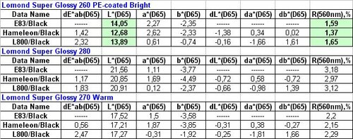

Да, теплый Ломонд добавьте
Готовы результаты и для этого носителя. Для наглядности соберем данные для суперглянцевых Lomond в одну табличку:
Самый глубокий черный по-прежнему получается на Lomond Super Glossy 260 (лидер по данному параметру не изменился). Хуже всего – на 280-ой (как было выше показано,- глубина черного на уровне простых глянцевых носителей).
Выцветание черной плашки за стандартное время испытаний не заметно для глаза на всех трех носителях
