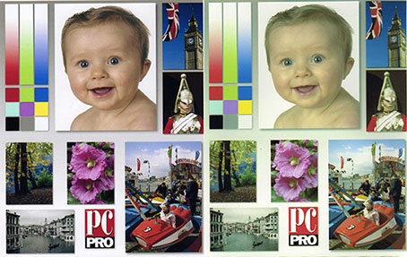

|    Сообщение #117 Отправлено 16 октября 2012 - 17:09   Egud
Aliado, во вложении скан теста на чернилах Инк-мэйт. Скан с чернилами WWM E83 в сообщении №87.
И всё-таки, может кто-то сказать: если есть чернила, заточенные под светостойкость, почему они выгорели ОДИНАКОВО с "обычными" водорастворимыми чернилами?Прикрепленное изображение: Scan064.jpg

|    Сообщение #118 Отправлено 16 октября 2012 - 17:14   ЮХа
Просмотр сообщенияEgud сказал:
Кто "затачивал"? Марка бодяги?
Вы всё еще сравниваете фуфло? Тогда идите к ... психиатру! :-)
