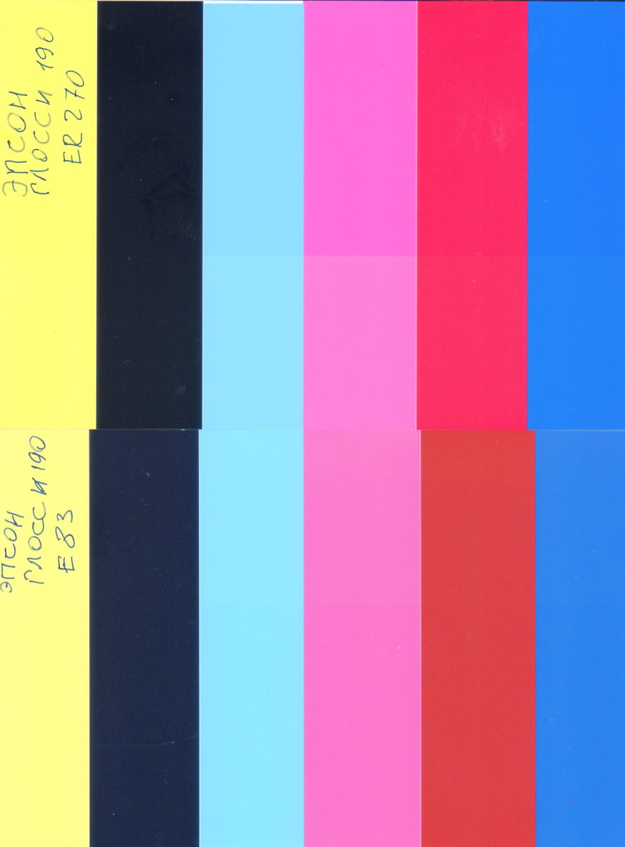

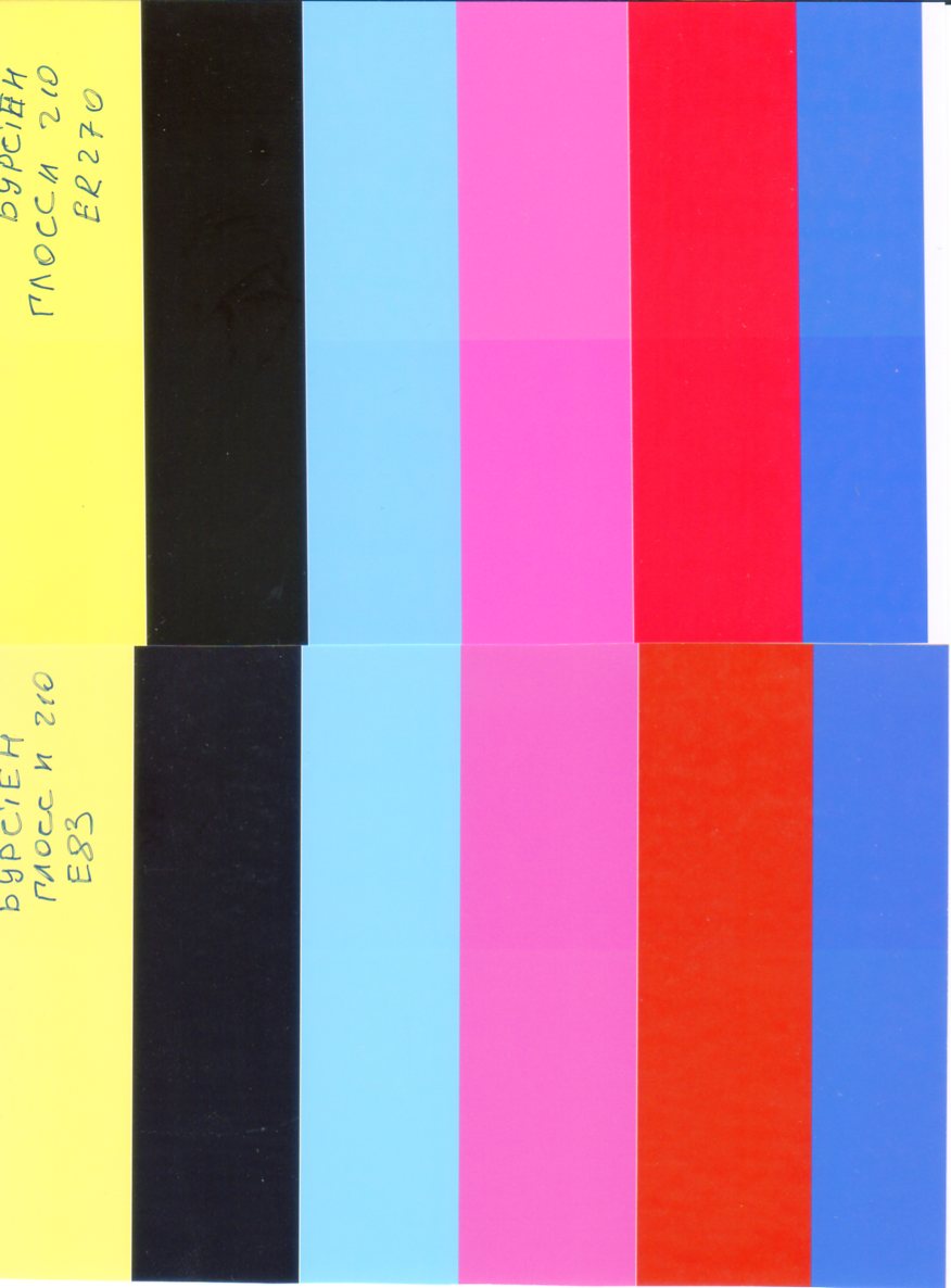

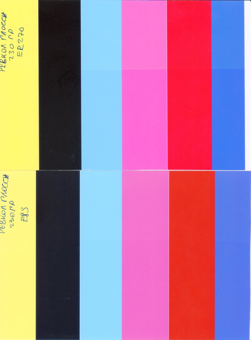

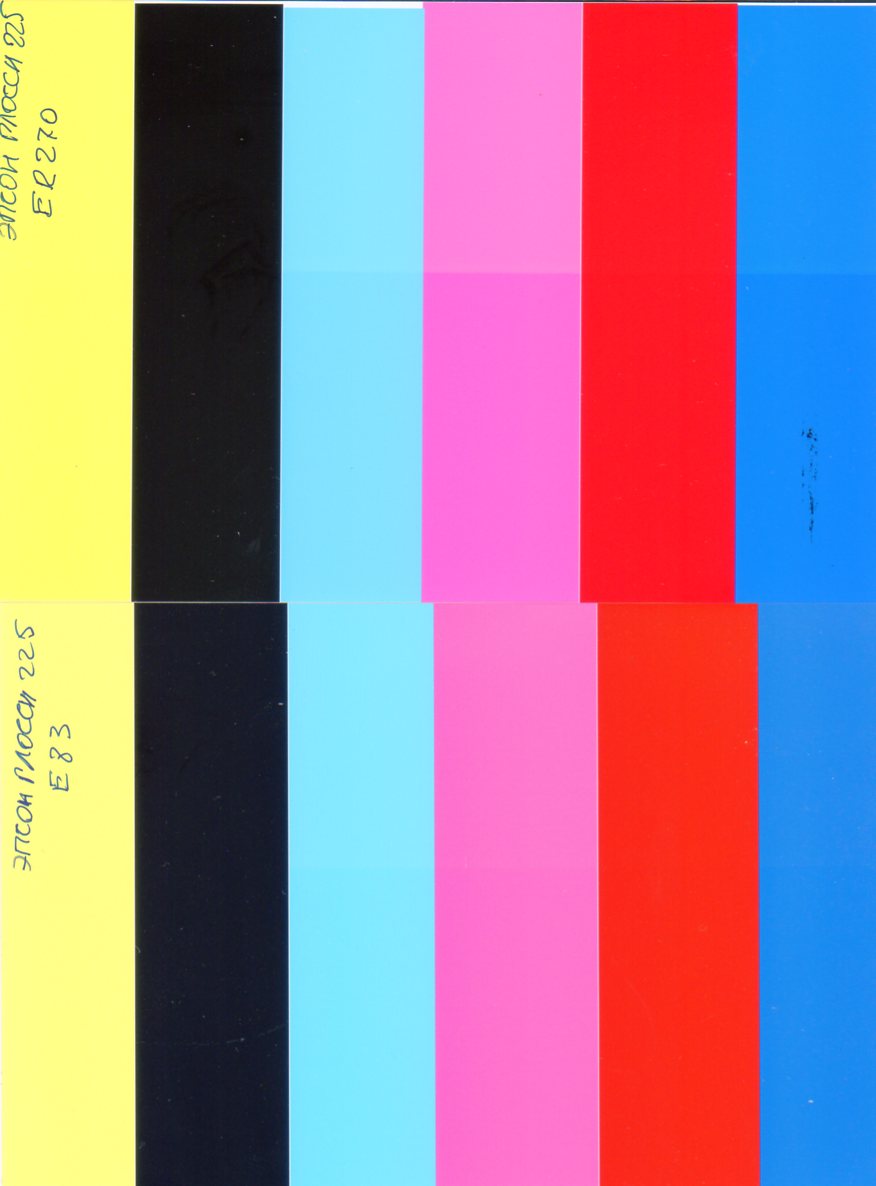

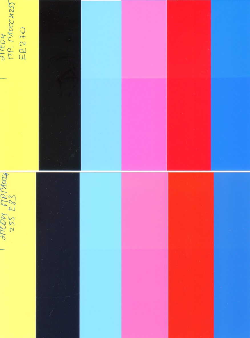

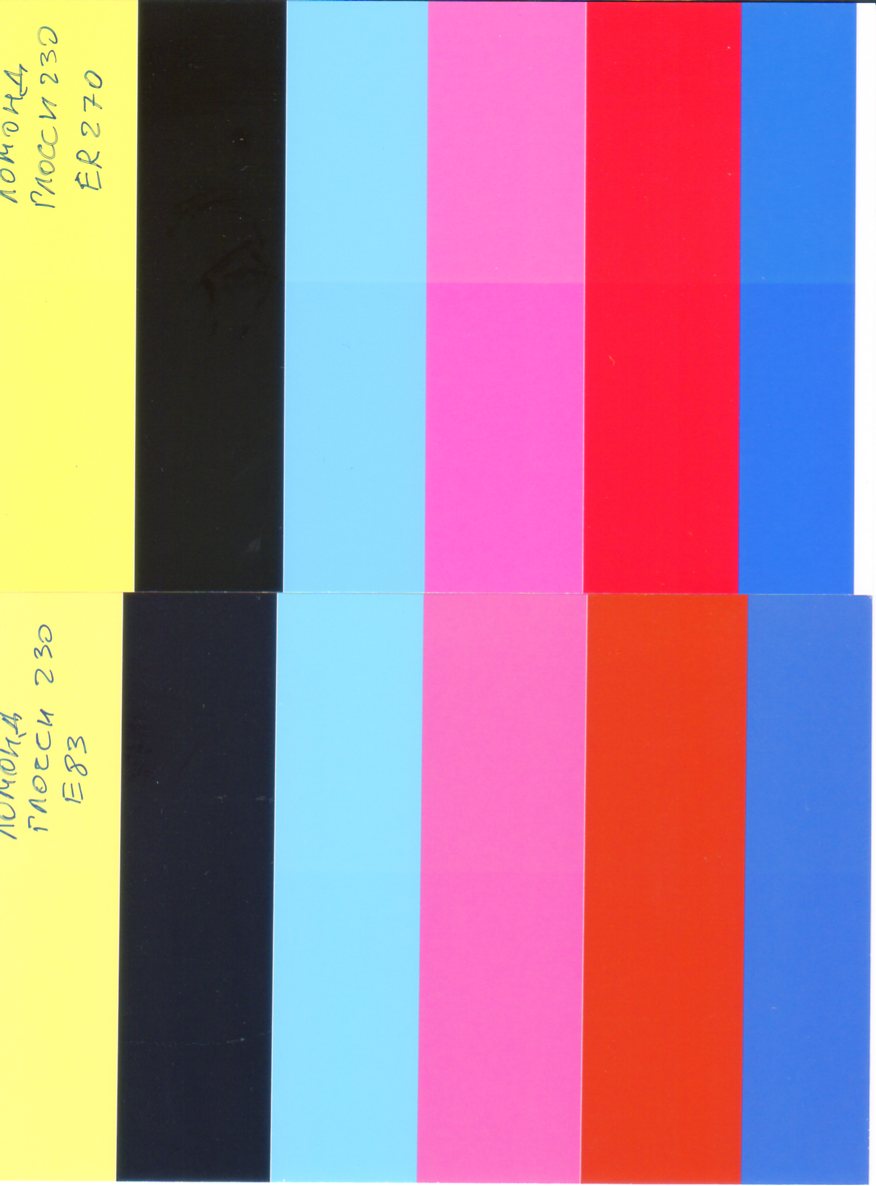

Итак, результаты.
Суть теста - 6ть разных бумаг были распечатаны с одинаковыми параметрами (No ICM, No Color Correction) на разных принтерах с одинаковой пг. Для чернил Hameleon ER270 использовался RX690, для WWM E83 Т50.
Естетсвенно, и цвета и плотности печати различны.
Не было цели поиметь цифры.
Цель - увидеть на глаз повышенную к уф стойкость чернил E83.
Было 6ть заходов, лампа ДКБ-2 (11вт) светила с расстояния 28 см.
Нагрева образцов не было, озон при такой малой мощности даже носом не учуять.
При одном цикле завсечивались два отпечатка на одинаковой бумаге разными чернилами.
Вот что вышло:
Последняя бумага озадачила.
Эпсон Премиум Глосси 255, самая никакая по результату.
Остальные бумаги, в том числе синюшние, дали почти одинаковый результат, за исключением бумаг Эпсон, кои чуть лучше.
Выводы тут конечно таковы, что E83, получше в плане стойкости к уф.
Значит ли, что ER270 плохи. Нет. Просто они хороши настолько, сколько стоят.
Не забываем, что в России E83 в 1,5-2 раза дороже, чем на родине.
