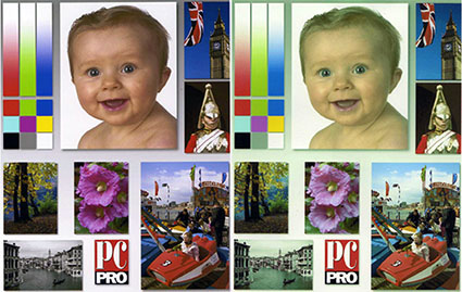

Опа-чки... Кажись надули меня на 283 гривны.-(
Купил в Интернет-магазине чернила Е83, прошла не полная неделя, как я повесил распечатки с внутренней стороны на окно, и хилое осеннее солнышко, с переменною облачностью, изменило эти отпечатки до неузнаваемости...
Что это может быть? Производитель врёт? Магазин бадяжит? Как разобраться с ситуацией, чтобы вернули деньги (с посредничеством производителя?); и вообще, Е83 - это действительно светостойкие чернила?

Egud,
Что за бумага?
Слева отпечаток без воздействия, справа так понимаю, тестовый результат?
Циан уплыл, видно.
Тут ведь еще один момент - какая влажность была?
Что за бумага?
Циан уплыл, видно.
| Сообщение #67 Отправлено 16 сентября 2012 - 20:21
Бумага Magic 210-ка, глянцевая 10х15. Влажность, ну обычная, не знаю, затяжных дождей не было.
Та какая, в принципе, разница? Рядом висел отпечаток с Инк-мейт - также примерно выгорел. Очевидно, что тут даже не пахнет никакой светостойкостью, абсолютно.
А во вложении, да, слева отпечаток, который был в тёмном месте; справа то, что висело на окне неполную неделю.

Ради достоверности опыта - можно повторить сей эксперимент на бумаге Эпсон?
Проверю.
| Сообщение #69 Отправлено 16 сентября 2012 - 21:54
1. А с предпусковыми результат иной?
2. На бумаге Epson по крайней мере микропористой при печати любыми чернилами выгорать будет НАМНОГО медленнее.

Он ответит, скорее всего, "печатайте на бумаге WWM".
А я от себя добавлю, Magic - не та бумага, на которой следует проверять водостойкость каких бы то ни было чернил. Нет, она хорошая, но не та. Не хотите использовать бумагe Эпсон, берите Lomond, WWM, Agfa, IST и т.п. (т.е. бумаги среднего класса и выше)
| Сообщение #73 Отправлено 17 сентября 2012 - 18:14
Vity@s, не понял по вопросу 1
Это было адресованно Евгению - у него предпусковые образцы Е83, а вот получит актуальные чернила - тогда и сравнит.
берите Lomond
Только микропористый - на простом результат не будет ничем отличаться.
| Сообщение #74 Отправлено 17 сентября 2012 - 20:53
Есть такое понятие - испарение чернил.
Относится исключительно к водянке.
Имеет место быть на определенных бумагах, причем это и сатины и обычные глянцы.
Замечено, на Ломонд Глосси 230 такого нет.
Не знаю, где собака зарыта, а и синюшние бумаги имеют свойство вступать в реакцию с красителем, но опять же не все.
Поэтому я просил повторить опыт с бумагой Эпсон Премиум Глосси.
В ней минимум красителя, чернила с ней не испаряются, конечно, если влажность от 60 до 35%.
Можно подумать, что все эти предложения бред, мол печатал Кларией на всякой фигне и ничего.
Есть доля правды и в такой думке.
На деградацию красителя влияет и основа чернил, причем, это относится к долговременному отрезку времени.

Приобрёл комплект чернил E83 с повышенной светостойкостью для фотопринтера Epson Т50. Остановился на этой марке чернил именно из-за их светостойкости. Но к сожалению тестовый отпечаток, провисевший на окне не полную неделю, показал, что купленные мною чернила светостойкостью абсолютно не обладают. Во вложении скан отпечатков.
WWM_1.
Для получения полного ответа, укажите название бумаги, которая использовалась при печати.
Я_2.
Бумага использовалась глянцевая 210-ка, Magic, 10х15. А какое это имеет значение? Ни продавец, ни WWM, ведь не предупреждает, что светостойкость гарантируется при использовании определённой бумаги. Я прочитал обзор на вашем сайте, там в эксперименте применялись бумаги премиум глосси и матовая, но предупреждений нет, что чернила именно для тех бумаг.
WWM_2.
Как Вы знаете, абсолютной светостойкостью не обладают даже пигментные или сольвентные чернила [Моё примечание: бред, ну зачем сюда это].
По сути вопроса отвечаем следующее: На светостойкость изображения влияют не только чернила, но и бумага. Вернее... бла-бла-бла [Моё примечание: мне нужно просто увидеть, что залил Е83 вместо другой водянки и увидел светостойкость; но я её не увидел, абсолютно]. бла-бла-бла...
И напоследок чтобы говорить о повышенной светостойкости, экперимент следует проводить по сравнению с другими чернилами [Моё примечание: ну так висело два распечатка - Инк-мэйт и Е83, разницы абсолютно нет]. бла-бла-бла...
Для достижения максимального результата рекомендуем использовать не только качественные чернила, но и качественную бумагу [Моё примечание: так если это так важно, почему нет предупреждения ни продавцов, ни производителя?!].
Я_3.
Если бы было предупреждение, что они для ОСОБЫХ качественных бумаг, то и не брал, а так, опустив этот факт, ваша фирма занимается обманом!
WWM_3.
Вы сами ответили на свой вопрос, заметив, что бумага Magic приводит к тому, что чернила выгорают, независимо от торговой марки [Моё примечание: это ж надо было такое отписать!].
Я_4.
По поводу выцветания на том или ином типе бумаги. Я печатаю не первый год и в принципе знаю, как ведут себя чернила на солнце. Например, для меня, такого понятия, что Инк-Тек выцветает чуть быстрей, чем Инк-мэйт, а КолорВей в сочетании с бумагой "N" даже лучше Инк-мэйта - не существует! Вся "водянка" абсолютно беззащитна перед солнцем и точка. Думал, что Е83 действительно имеют какую-то стойкость к солнцу, например, как изображение напечатанное на обыкновенном ватмане - значительно дольше держится! Но увы... И дело тут не в бумаге конкретного производителя - ведь на любой бумаге, любые водорастворимые чернила (кроме оригинала) очень быстро выгорают на солнце! Может микропористая лучше держит отпечаток, но я ведь печатаю на разных бумагах. С таким расчётом и делал покупку, основываясь на ваших тестах.
WWM_4.
Мы предлагаем Е83 чернила, как чернила с повышенной светостойкостью, а именно - с повышенной устойчивостью к воздействию УФ-излучения. Поскольку все настольные струйные принтеры рассчитаны на использование внутри помещения, то тепловые лучи (ИК-излучение солнца) в расчет не берутся. Производители принтеров, а именно Canon или Epson, объявляют о светостойкости отпечатков, выполненных оригинальными чернилами Canon ChromaLife100+ и Epson Claria, на протяжении 100 или 200 лет, соответственно, но только при условии хранения фотографий в альбоме и только на определенной (а именно – микропористой) бумаге (подробнее – на сайтах производителей). На другой бумаге, а тем более – под прямыми лучами солнца получаем для оригиналов в десятки раз хуже результат.
Таким образом, прямое солнце – это не для струйных отпечатков [моё примечание: при чём тут это? Прямое солнце - это для ускорения эксперимента].

Остаётся повторить эксперимент под УФ лампой на бумаге WWM и убедиться в своей правоте. =)
