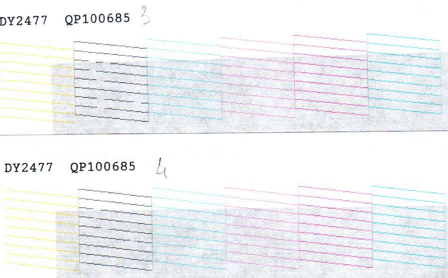

Rx 690 СНПЧ ресетер глючит черный После прочистки дюз они идеальны,начинаеш печатать исчезает в течении

Напечатал еще один А4 залитый черным - получил тест №3. Потом поднял на 8мм доноры, распечатал еще лист заливки и тест получил №4. Вернул доноры на -26мм и оставил до утра.
Утром стандартная ситуация: после ночной отстойки - тест 100%. Печать заливки черным - тут же полосы.
Чуть поднял доноры до -23мм и оставил до вечера.
Вечером напечатал 2 листа заливки - все было отлично. Постоял 30 минут, отправил еще лист заливки - снова полосы.
Вчера еще несколько раз облазил с фонарем весь путь шлейфа от днища доноров до капсулы - воздуха или протечек нет. Дополнительно залил термоклеем верхний торец капсулы (соединение шлейфа с Г-образным фитингом и фитинга с манжетой. Уровень, после интенсивной печати, в капсуле не падает. Пузырьков в шлейфе нет - воздуха реально не может быть, а симптомы - как описано.
В результате пришел к выводу, что, возможно, засорился фильтр ПГ. Хочу попробовать чистку методом "обратный отсос".
Подскажите, пожалуйста, правильно ли понимаю ситуацию и путь решения, т.к. опыта нет, а бошка уже не варит.
Заказал пробную партию чернил DC Tec буду их пробовать еще.
По поводу фильтровальной бумаги: уважаемый Episode, фильтры купил, бумагу из них достал. Нужно ли эту бумагу, предварительно, сполоснуть промывкой, перед фильтрованием через нее чернил. Мне кажется, что на ней есть бумажная пыль (может глюки).
Чернильное голодание предполагал. Доноры поднимал, в результате, тест №4 мне показалось, что перелив. Кроме того, при уровне -26мм ранее, довольно много печатал без проблем. Странно все это.

koka (15th December 2009 - 11:05 PM) писал:
.то предположить можно-"чернильное голодание"...

По принтеру: использовал совет Episode из темы Koka про 500й: установил уровень на -15мм и оставил на ночь. Утром получил 100% дюз и отправил на печать три листа А4 заливки в черном. Два из трех пропечатались идеально, третий - на 30% хорошо, потом с полосами. Тест показал пропадание одной черты внизу. В обоих тестах не было заметно вылезания черного цвета на соседние. Принтер выключил и установил баланс на -9 мм. Вечером проведу еще эксперимент. Честно говоря, -9мм - стремно, боюсь перелива. Если тест покажет нормальный результат буду удлинять шлейф из ПГ, цеплять еще одну капсулу и наблюдать за поведением капли - может так и оставлю уровень.

Расскажу о продолжении мытарств: два дня принтер был выключен и установлен на -9мм. Сегодня вечером добрался до него: тест дюз - 100%. Печать заливки черным А4 - начались полосы на первом же листе. После двух отпечатанных листов, на тесте нет двух черных полос.
Каково ваше мнение: "обратный отсос" из черной дюзы стоит делать?
Жду чернил DCTeck на очередную пробу.

Возможно и так :) Правда, Episode писАл что сбрасывал памперс на таком же МФУ на капсулах, где все было в порядке, Кока добился результата на гибридной системе с одним черным оригинальным картриджем, переделанным под СНПЧ, у меня было все отлично в течении нескольких дней, причем печатал, для эксперимента, по 5 листов А4 черной заливки - все было отлично. По этому, пока ломаю голову голову над капсулами, но морально, уже готов к гибридной системе от Кока.

Провел эксперимент: с помощью 2 кубового шприца, порезанной пополам капсулы и термоклея увеличил объем капсулы с черным цветом на 0,8 куб.см. - то есть, по сути, вдвое. Результат - абсолютно такой же как и был, без изменений. Отстоится пару часов - попробую еще раз попечатать, но, думаю, все будет так же.

Сделал из капсулы, шприца, г-образного фитинга и половинки капсулы устройство, похожее на капсулу из зажигалки (две камеры, соединенные внизу на уровне где заканчивается манжета).
Интересны результаты экспериментов:
- На обычных капсулах, при печати заливки черным А4 полосы начинаются почти сразу;
- На увеличенной на 0,8 куб.см. капсуле полосы начинаются с середины листа, примерно;
- На двухкамерной капсуле напечатал 1и3/4 листа, потом пошли полосы.
Сейчас стоит, попробую еще раз, через часок. Видимо, количество чернил в "капсуле" того или иного типа все-таки как-то влияет на черный цвет.

Провел еще эксперимент. Результат странный:
- Печать черной заливки дала первый лист А4 отлично, второй на 1/4 как положенно, потом полосы. Сразу же запускаю тест дюз - 100%
- Тут же запускаю еще один А4 заливку - сразу полосы, тут же, по выходу листа, запускаю тест дюз - 100%
Не понятно что происходит.
