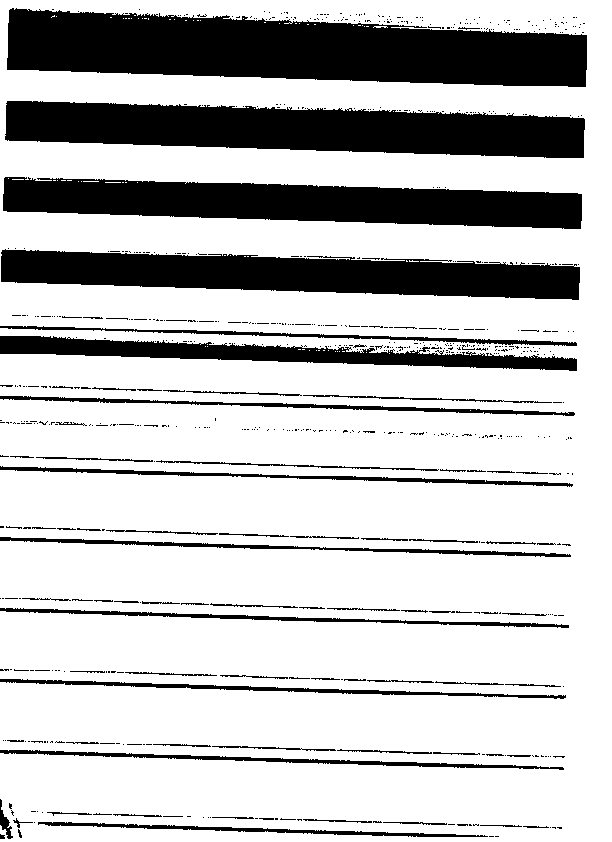

После прочистки дюз они идеальны,начинаеш печатать исчезает в течении 2-3 страниц
Как с етим боротся
Началось давно ,после прочистки печатало страниц 100 при етом не работало пара дюз потом по наростанию всё больше,но щас печатать черним невозможно
Промывал обычным способом даже заливал промывку вместо краски на неделю и печатал ,то же самое
Етот лист должен бить полностю чорный
7 Страниц
- 1
- 2
- 3
- Последняя »
Rx 690 СНПЧ ресетер глючит черный После прочистки дюз они идеальны,начинаеш печатать исчезает в течении
| Сообщение #2 Отправлено 30 ноября 2009 - 22:14
Принтер голодает. Проверьте шлейф, отверстия в донорах...
И почитайте п.3 правил. Тут нет магов...

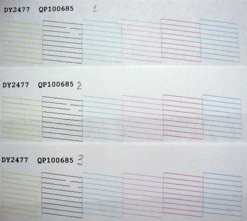

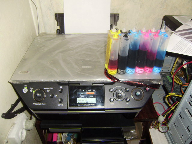

| Сообщение #9 Отправлено 01 декабря 2009 - 11:49
Прошу, помогите, с RX690:
Стоит капсульная система от Ресеттерс, Чернила ИнкТек Е0010-01, шлейф проложен строго по инструкции, нигде не пережат, пузырьков воздуха нет. Капсулы заполненны на 70-80% примерно. Доноры Офис, переведены в разряд "банка звичайна" (с) уровень установлен на 2см ниже уровня дюз. Постоянно пропадает черный цвет, иногда, так же, желтый (под "пропадает" имею ввиду что штатный тест не дает полного количества полос). Перепробовал все: ставил резервные капсулы и прогонял промывку с помощью "штатной чистки дюз", делал бутерброд раз десять, в результате, как воздух вышел получил 100 тест дюз. После печати первой же фотки А5 формата - тест стал таким (сверху) сразу же после штатной прочистки результат теста (снизу). По результатам изучения форума, понимаю, что, вроде, воздух подтягивает, но пересмотрел все - нигде не видно пузырьков. Верхние соединения на черной и желтой капсуле загерметизировал клеем. Помогите - идеи кончились.

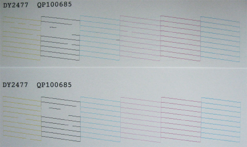

| Сообщение #10 Отправлено 01 декабря 2009 - 13:37
Dominion.odessa.ua (1st December 2009 - 11:49 AM) писал:
Похоже на неправильную балансировку. Попробуйте опустить доноры еще на сантиметр и наблюдайте за уровнем чернил в капсулах и воздухом в шлейфе. Если уровень чернил в капсулах падает, возможна разгерметизация нижней части капсулы. Если чернила в шлейфе отходят от капсулы в донор, возможна разгерметизация верхней части капсулы и высокое разрежение в системе. Возможны оба глюка одновременно.
А почему Вы перевели доноры в "банка звичайна"? У Вас какие офисы, с перегородкой и кастрированной трубкой? Если с перегородкой - верните сосуд Мариотта обратно и перебалансируйте систему.
Так же интересует вопрос, промывалась ли ПГ перед установкой СНПЧ, т.е. перед сменой чернил.
И, это уже личное, не верю я уже инктеку.
| Сообщение #11 Отправлено 01 декабря 2009 - 14:57
Уважаемый Episode, огромное спасибо за подробный ответ! Вечером попытаюсь воплотить и проверить все рекомендации.
По поводу вопросов из Вашего поста (с конца):
- Перед установкой СНПЧ голову не промывал, т.к. устанавливал СНПЧ из коробки, родные картриджи даже не ставил. Шлейф прокладывал строго по инструкции (До этого был опыт с 270м - сугубо положительный) Промывал голову перед бутербродом, когда боролся с полосами, по Вашему же методу, только вместо шприцев одевал пустые чистые капсулы и заправлял промывкой;
- Доноры у меня с перегородкой, решил отказаться от Мариота, т.к. в ВО уровень чернил поднимался чуть выше нижнего края перегородки и манипуляции по выдавливанию их оттуда - не помогали. Соотвественно, не было уверенности с работоспособностью мариота, не было уверенности при балансировке. Решил перевести на "банки", чтобы сделать балансировку более однозначной.
- Чернила в шлейфе от капсулы в донор не отходят, специально смотрю - шлейф полностью заполнен, без пузырьков. Уровень - понаблюдаю, за ночь падения не заметил.
Буду экспериментировать дальше. Еще раз большое спасибо за помощь!
| Сообщение #12 Отправлено 01 декабря 2009 - 15:22
Хорошо, я думаю, что проблему с МФУ решим совместными усилиями, тем более, что критического (типа не промывал перед установкой) ничего нет.
Если доноры с перегородкой, рекомендую их использовать как сосуды Мариотта, миллиметров 3-5 в ВО, это не критично и может появляться от скачков температуры в помещении. Нормальный уровень чернил в таких донорах, в ВО, по верхнему срезу канала соединяющего отсеки сосуда.Обычно, падение уровня в негерметичной капсуле заметно либо после интенсивной печати (когда вместо чернил из донора, в капсулу поступает воздух из вне), либо после прочистки. Уровень чернил в капсуле падает и не восполняется. За ночь, если ПГ на парковке, врятли Вы заметите...
Dominion.odessa.ua (1st December 2009 - 02:57 PM) писал:

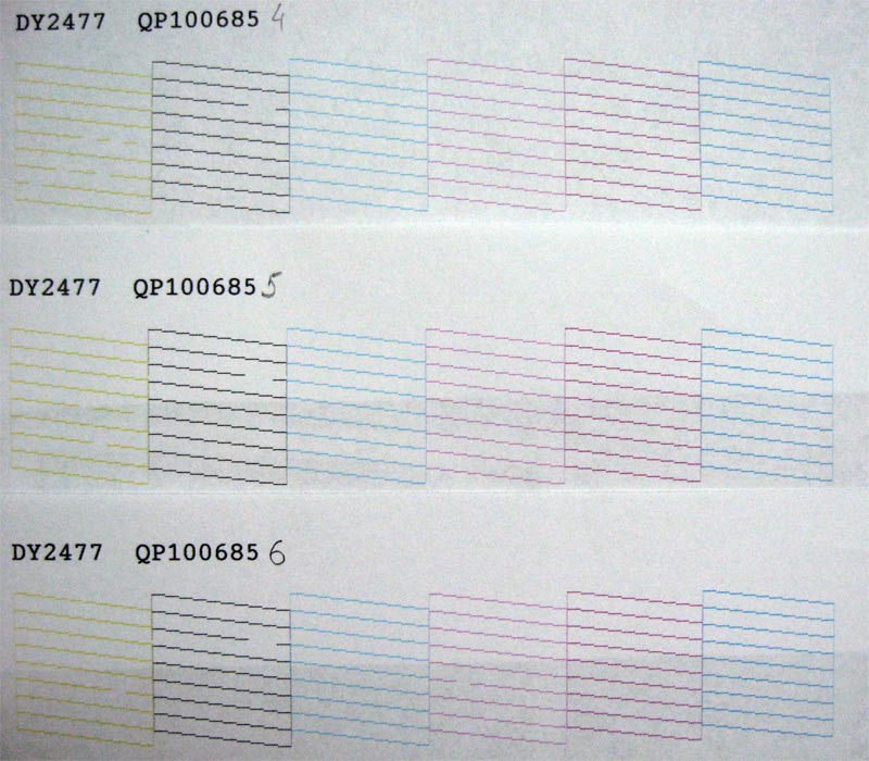

| Сообщение #15 Отправлено 01 декабря 2009 - 21:48
Спасибо за Ваше терпение. Рассказываю продолжение экспериментов:
- Перевел доноры обратно в режим Мариота и изменил балансировку, опустив уровень ниже.
- Сделал несколько тестовых прочисток и шаблонов дюз в порядке прочистка-тест. На первых двух черный цвет заходил на соседние аналогично посчитал это переливом и постепенно уменьшал высоту подставки под донорами.
- Последние 6 тестов сбили меня с толку. Что делать - ума не приложу
- После всех тестов падения уровня чернил в капсулах не увидел
- Шлейфы возле капсул полностью заполнены, оттока назад не происходит.
Вероятно, все-таки, плохая герметизация в нижней части капсул: на некоторых вижу как чернила просочились между буртиками манжеты. Первый комплект капсул заподозрил в том же, это уже второй (капсулы менял летом).
Возможно, стоит пересобрать капсулы и посадить манжеты, предварительно промазав клеем?
Вот еще три теста. Перед шестым еще на 2-3мм опустил подставку с донорами.
| Сообщение #16 Отправлено 02 декабря 2009 - 01:36
Итого, что мы имеем.
На черном постоянно отсутствуют несколько дюз, не зависимо от уровня и прочисток. Явный засер(с) Спасет только промывка черного канала чередуемая с бутербродами.
Далее, на желтом постоянно появляются и пропадают разные дюзы. Т.к. цвета не смешиваются, т.к. остальные дюзы на остальных цветах не пропадают не зависимо от уровня доноров, можно предположить, что с балансировкой, пока, все нормально. По крайней мере, балансировку оставить сейчас как есть, после устранения проблемы - отбалансировать более точно.
Что же с желтым. Скорее всего - воздух гуляет в ПГ.
По идее, он должен уйти в капсулу после простоя. Пусть ночь постоит спокойно, утром можно сделать тест и посмотреть.
Если это просто завоздушивание желтого канала, оно пройдет.
Если не пройдет, это разгерметизация желтого канала, нужно будет копать дальше.
С черным не советую оттягивать, т.к. засер(с) дело серьезное. Лучше не откладывать в долгий ящик.
Желтый, даже если не стабилизируется, может потерпеть, а вот засер(с) - нет.
