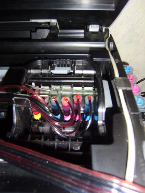

Принтер поднял так, что дно его на 4,5см. выше дна доноров - в черном пропали еще пару полос и пропало три полосы в желтом. Сделал еще чистку-тест дюз - почти то же самое: в желтом еще пару полос пропало.

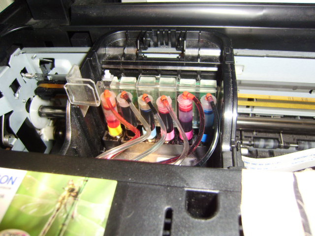

Проверил на негерметичность ,опустил банки ,проверил шлейф ,воздуха в шлейфе ненашол после опускания банок чернила назад не пошли и в капсулах не уменшилось

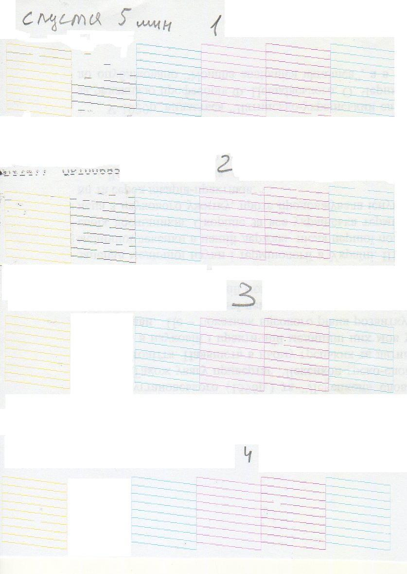

проверил дюзы и получил отличный результат после(1 мин) напечатал чёрный лист иполучил
Потом спустя 5 мин чистил головку ипечатал проверку дюз
Иполучал это

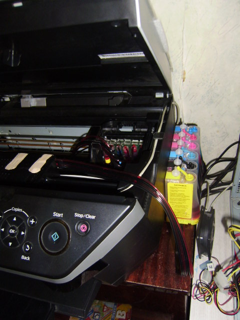

Система у меня стоит так
Такое количество краски капсулах иногда больше иногда меньше+-3мм
История 2 с помнил ч гдето недавно скачал прого сервисную для 690 и попробывал в ней разобратя (с помощю гугла ато она на английском) и нашол пункт чистка головки какето (усиленая,жосткая) я ней воспользевался и неповерия своим глазам с пустого черного сразу печать дюз как навая проделал ето еще пару раз и заметил что все нормально кроме одной дюзы она чютьчють косила(покажу ниже) после таких манипуляя могу без проблем печатать фото картинки текст(в тексте срет одна дюза)кромеполностю черного листа, и насищеной Ч/Б копии(типа ксерокс)
для исправления засера дюзы я провел бутерброд на ноч и вот что стало
приетом проверил дюзы и увидил ето
раскажите как убрать засер,какой промывкой надо пользеватся(ато у мя розовая WWMа у вас я видел голубая) что зделать чтобы можно печатать чорный лист без проблем,после просмотпра ролика про епсон хочу узнать может е сть чернила которие поглащают воздух игде их найти,нужно ли мне менять чернила и на какие ,и еть ли ктото с киева знающий я готов принесть и заплатить чтобы я не мучился с етим ЗАРАНИЕ СПАСИБО
Иполучал это

Расскажу про продолжение своих экспериментов. Принял решение поменять чернила, за одно, чтобы не мыть доноры, заказал новые доноры и шлейф с капсулами. Когда устанавливал, обратил внимание, что на последних донорах трубки шлейфа гораздо тоньше. Ширина шестиканального шлейфа 11мм против 15мм. Поставил этот самый "тонкий" шлейф. Капсулы герметезировал дополнительно термоклеем, как в прошлый раз. Заправил чернила ЕІМ290А и начал проводить предварительную балансировку по методу Episode: выставил доноры по нижней кромке воздушного отсека на уровне дюз и опускал/поднимал капсулу. Подход несколько нарушил, т.к. проводил эти эксперименты до прокладки шлейфа к ПГ, а не после и проверил всего три первых цвета Y, K LC. Дальше не проверял, т.к. уровень на всех трех был одинаковым, с погрешностью в 1мм, который выловить все равно не могу. Результат получил интересный: уровень образования капли на проверенных цветах ровно на 30 мм выше уровня дюз.
- Установил систему, опустил доноры на 2см. ниже уровня дюз, сделал две прочистки и получил 100% дюз.
- Напечатал несколько фотографий А5 сделал тест дюз - 100%
- Утром тест дюз - 100%
- Напечатал 15 фото А5, сделал тест дюз: 100%
------ Тут до меня дошло, что доноры слишком высоко, т.к. при эксперименте капля переставала вытекать при 3см. выше уровня доноров, а, по теории, нужно еще и разрежение создать, по этому установил доноры на - 5 см ниже уровня дюз, рассуждая так: 3 см на уравновешивание и 2 см на создание разрежения.
- После установки доноров на -5 см. сделал прочистку и тест дюз: вроде чуть черноты на желтых дюзах, сделал еще прочистку: 100%. Простите за такой вопрос, но, пожалуйста, оцените правильность рассуждений при установке доноров на -5см ниже уровня дюз.
- Напечатал 3 фото А4 на обычной бумаге.
- Сделал тест: 100%.
