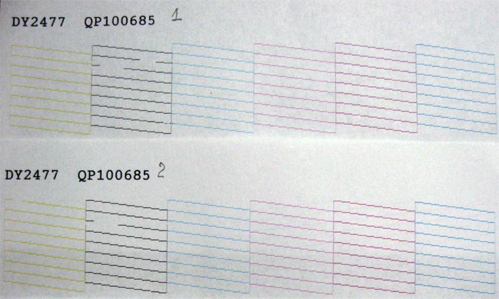

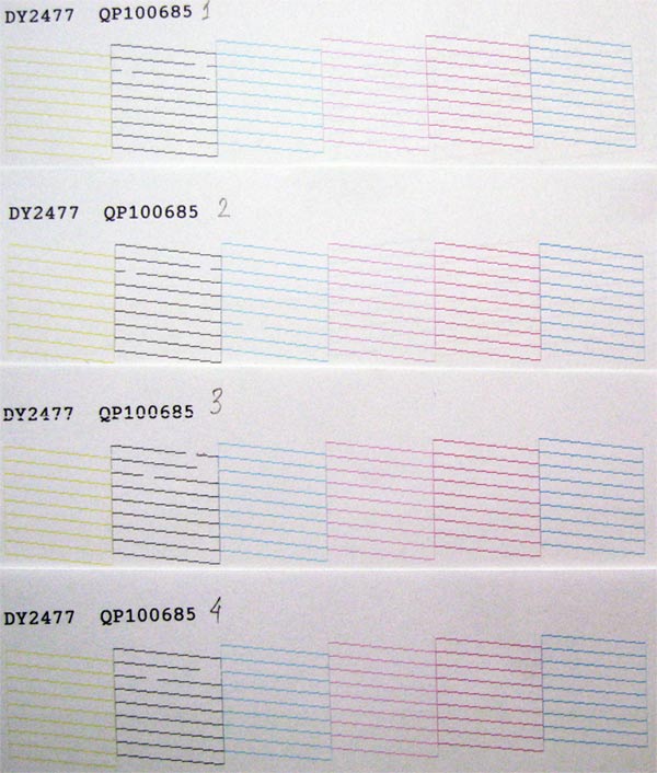

|    Сообщение #22 Отправлено 02 декабря 2009 - 21:37   domini
Простите великодушно, но не могу, пока, оставить Вас в покое...
Вечером запустил МФУ и сделал тест дюз, поулчил №1 на рисунке, сделал прочистку и получил №2.
Забил на качество и напечатал 15 фото А5 с настройкой на максимальное качество. В середине процесса делал тест - получил №3, в конце сделал тест - получил №4.
В общем, голова кругом: вероятно, все-таки засер(с) и негерметичные капсулы внизу?

|    Сообщение #23 Отправлено 02 декабря 2009 - 21:47   koka
Может всё ж где воздушок "гуляет"...настораживает что практически в одних местах...
Всё-таки проверить на герметичность ещё раз.
|    Сообщение #24 Отправлено 02 декабря 2009 - 22:14   Episode
Может все-таки инктэк такой?
В любом случае, черный промыть.
Идеально - после промывки заправить другой черный, другого производителя и проверить.
|    Сообщение #25 Отправлено 02 декабря 2009 - 22:35   romanM
domini если ВАШ принтер на капсулах, то после простоя он будет терять дюзы в чёрном, несмотря на то, что там ПГ от 290-го, феномен этот не осознал головой, поборол лишь установкой либо СНПЧ на картриджах, либо специальной самодельной двуполостной капсулы, из зажигалок, работает идеально, возврат на обычные капсулы приводит к такому финалу, как у ВАС!

|    Сообщение #27 Отправлено 02 декабря 2009 - 22:57   domini
koka сказал:
еще раз пересмотрел все с фонарем - нигде нет признаков воздуха в шлейфе доноры не текут в верхней части капсул шлейф тоже полон. Кроме того, верхние части капсул черного и желтого залил клеем аккуратно еще в воскресенье. Остается только нижняя часть капсул - закажу новые, поменяю, дополнительно загерметизирую.
Episode сказал:
Черный буду мыть еще и бутерброд сделаю. Жаль с инктеком расставаться - взял по 1л. каждого цвета сразу при покупке МФУ, если ничего не поможет - попробую другие чернила для черного.
romanM сказал:
принтер на капсулах, то после простоя он будет терять дюзы в чёрном, несмотря на то, что там ПГ от 290-го, феномен этот не осознал головой, поборол лишь установкой либо ДЗК либо специальной самодельной двуполостной капсулы, из зажигалок, работает идеально, возврат на обычные капсулы приводит к такому финалу
Жаль, если и мне этот феномен попал :( уже были мысли о бегстве на ДЗК, но пока не поддаюсь. Спасибо за наводку на идею с капсулой, если ничего не получится - попробую соорудить аналог.
Огромное спасибо за помощь! Спасибо за отзывчивость и теплоту вашего форума! Пойду эксперементировать (это надолго) :) как добью - сразу напишу.
Еще раз - большое спасибо!
koka сказал:
Кстати ...вспомнил...и Евгений26 говорил о такой трабле...
Если не ошибаюсь, Евгений26 перешел на картриджную СНПЧ и только так решил свою проблему - осенью читал.
