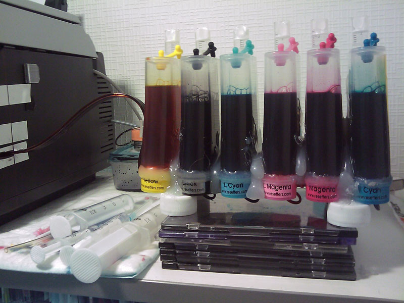

Доброго дня всем,
Решил написать в эту тему, т.к. здесь задавал более всего вопросов и больше всего помощи получил.

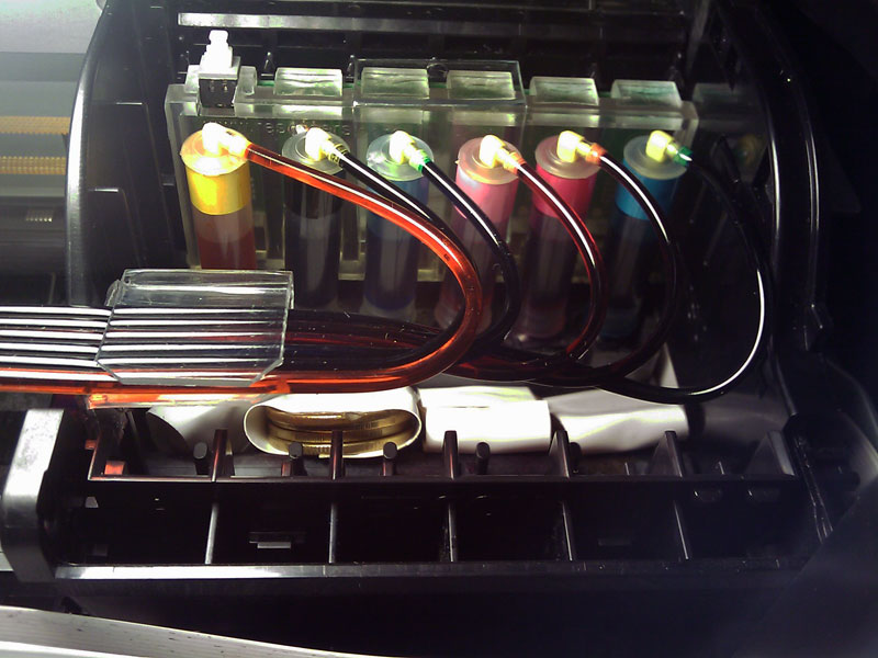

Недавно закончил очередной эксперимент: установил новые доноры (доработанные), новые чернила DCTec от ресетеров, укладка шлейфа по этому методу, в каретку добавлено 52 грамма груза. После прочистки дюз проверил - тест полный. Напечатал 5 листов заливки черным и 9 разных мишеней А4 - все отлично. Выключил и ждал трое суток. Включил, сделал тест дюз - тест полный. Напечатал 5 листов заливки черным и 9 разных мишеней А4 - все отлично. Еще тест дюз - снова тест полный.
Таким образом, возьму на себя смелость утверждать, что, с Божьей помощью, удалось добиться нормальной стабильной работы от RX690 без "танцев с бубном", игр с уровнями и прочих радостей. Опишу здесь все что сделал, возможно, кому-то это сэкономит силы.
- Разобрал доноры и стыки внизу пролил толстым, широким слоем термоклея (вероятно, в результате этого в воздушном отсеке теперь уровень чернил ниже чем был раньше);
- Склеил доноры вместе термоклеем, добавил "ножки" из пробок с помощью саморезов и термоклея.
- Стандартный обрезок шлейфа снял, установил плотный толстый шлейф без срощенных кусков. Ножки из пробок позволили сделать петли без заломов под днищем доноров
- Проложил шлейф "классическим" методом. Чтобы избежать загибов - просверлил боковую крышку. Считаю, в этом капризном МФУ нужно постараться максимально уйти от любых загибов/заломов шлейфа.
- Доноры сразу установил на 2,5 см. ниже уровня дюз (уровень чернил в ВО на 7,5 см. от уровня стола). Никаких подборов и игр, просто поставил так и все;
Комплект картриджей, которые шли с МФУ (у меня еще запечатанные) весит 180 граммов. Комплект капсул с чернилами и кусок шлейфа весят 18 граммов.
- ПГ утяжелял с помощью монет, т.к. предполагал возможные эксперименты, а монетами легко подбирать вес. Вес распределял не равномерно:
- Слева-направо: 6 монет по 2 коп. = 12 граммов; 4 монеты по 50 коп. = 16 грамоов; 4 монеты по 25 копеек = 12 граммов; 4 монеты по 25 копеек = 12 граммов. Всего 52 грамма. В районе черного и желтого цветов вес больше.
Вроде бы все. Наконец успокоился и нормально печатаю, чего и всем желаю.
Огромное спасибо участникам форума, особенно завсегдатаям-профессионалам за неоценимую помощь!

| Сообщение #124 Отправлено 25 июня 2010 - 07:06
А устойчива-ли сия конструкция?
| Сообщение #125 Отправлено 25 июня 2010 - 12:10
Об устойчивости конструкции:
Доноры, плотно скреплены термоклеем, "ножки", так же, плотно прилиты - эта часть устойчива. Вместо пачки коробок от дисков сейчас разрабатываю подставку с буртом. В принципе, печатал вчера без проблем (ничего не шатается и не съезжает), но такое решение с подставкой не может быть постоянным, только для проверки.
