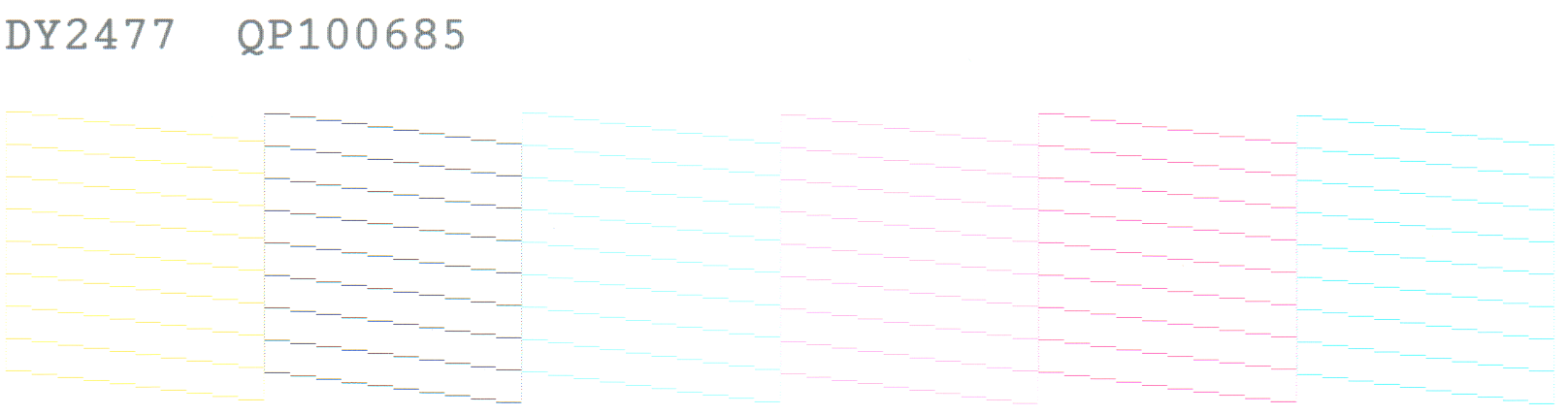

RomanM, пробовал установку по Вашему совету - результат полностью такой же как и был. Пока вернул на старые - 3см. от дюз.
Episode, прилагаю скан теста на фото бумаге. Не хватает одной полосы на желтом. Сразу после печати заливки сделал тест на обычной бумаге - желты был весь. Прочистку, для чистоты эксперимента, не делаю. Подожду, если появится желтый - сделаю еще один тест на фотобумаге и выложу еще раз.

Ну зачем же грешить на черный, если полосы на отпечатках не от него?
Только черные чернила принтер будет использовать в режиме "только текст" или "черновик".
В остальных режимах, черный получается смешиванием всех чернил, и черного в т.ч.
Т.е. если Вы делаете заливку черным и печатаете в режиме отличном от "черновик", то нельзя судить о подаче только черных чернил.
Выходит - проблема не в черном?Это от одной дюзы желтого.
Да, и постарайтесь понять. Не нужно экскрементов (именно так) с подыманием/опусканием доноров.
Установите на -2 относительно дюз и забудьте о них.
Какой смысл туда/сюда их подымать/опускать?
Финальный тест говорит о высоком разрежении.

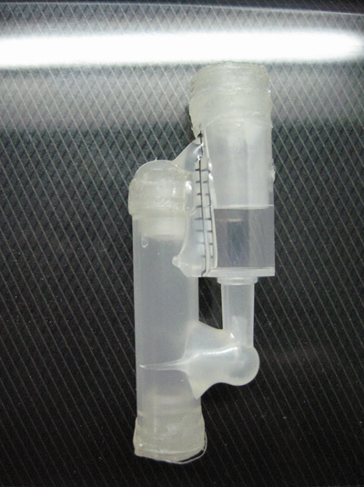

Доноры установлены на -20мм отстоялись. Капсула на черном двухкамерная имитация зажигалки.

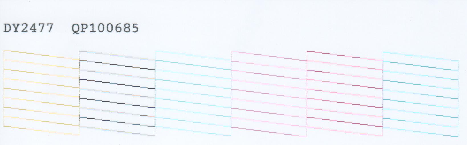

Уважаемый Episode, посмотрите, пожалуйста, тренированным взглядом, скан теста на фотобумаге, на предмет аномалий.
Фото 254 Кб
Только что отпечатал три листа А4 заливка черным - все отлично. Тест дюз, сразу после - 100% (визуально), на фото-бумаге тоже.
Фото 254 Кб

Особых аномалий я не вижу. Смущает разная толщина и насыщенность линий, могу предположить, что это сканер и постобработка внесли свои коррективы.
Попробуйте какое-то время попечатать с "зажигалкой", если все будет нормально, вернуть капсулу на место.
Все же интересная ситуация с этим МФУ, капсулами/картриджами/зажигалками, но я не верю в магические способности картриджей и не считаю "зажигалку" единственным решением. Должно быть этому всему какое-то здравое объяснение.

Второй вариант сканирования - лучшее, что у меня получилось. Штатной программой сканера не смог нормально сделать (первый вариант) установил View Scan pro 8.5 - с ее помощью удалось сохранить только в *.tiff без сжатия с цветовой схемой RGB потом, оттуда, через Фотошоп, сконвертировать в *.png. Программа для сканера не позволяет сохранять сражу в *.png
Попробую сегодня попечатать фотки - о результатах напишу.
После экспериментов вчера ночью и сегодня утром заметил, что, после отстоя системы с балансировкой -2см. и с капсулой "псевдозажигалкой" все печатает, в целом, нормально. Можно напечатать от 3 до 8 листов А4, потом начинает полосить именно черный. После это постоит 30-60 минут и все опять в норме. Похожую ситуацию описывал RomanM, если не ошибаюсь, при постоянной печати заливки черным. Если правильно понял его выводы - полосатость после определенного тиража была следствием свойств конкретной марки чернил. Сейчас использую EIM290.

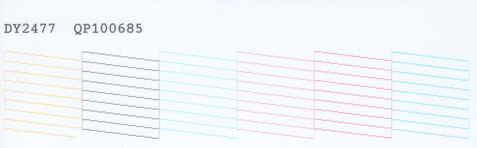

Перед этим постом отпечатал 3 листа А4 черной и три листа цветных мишеней - все в норме. Буду наблюдать, о результатах писАть сюда.
Еще раз спасибо за науку и поддержку!

В этот раз не торопился прежде чем рапортовать о результатах экспериментов :) Итак: три дня печатал немного фоток по вечерам. Всего напечатал более 60 фото формата 13х18. Порциями по 20 штук подряд, примерно. Тест дюз - 100% перед началом сессии и такой же после окончания. Нигде на фото не было замечено полос ни в одном из цветов - Слава Богу все в норме.
Думаю, это можно считать решением задачи.
