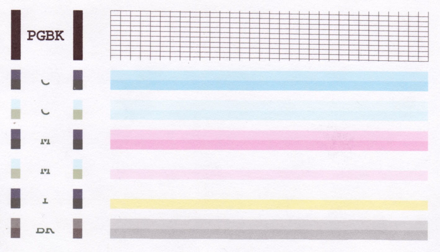

Здравствуйте все! C прошедшими праздниками!
Помогите с проблемой, Canon MP500, после очередной заправки перезаправляемых катриджей стал "неправильно" печатать. Почитав форум - похоже на отказ ПГ "по дешифратору". Хотелось узнать мнение по этой проблеме более опытных. Чернила конечно не очень (hi-black), но два года проблем не возникало.
| Сообщение #84 Отправлено 10 января 2016 - 21:22
Печально.
Насколько я понимаю "чинится" только заменой ПГ ?
| Сообщение #85 Отправлено 10 января 2016 - 21:39
vltv, отказ дюз, можно еще сзади ПГ спиртиком протереть контакты...
