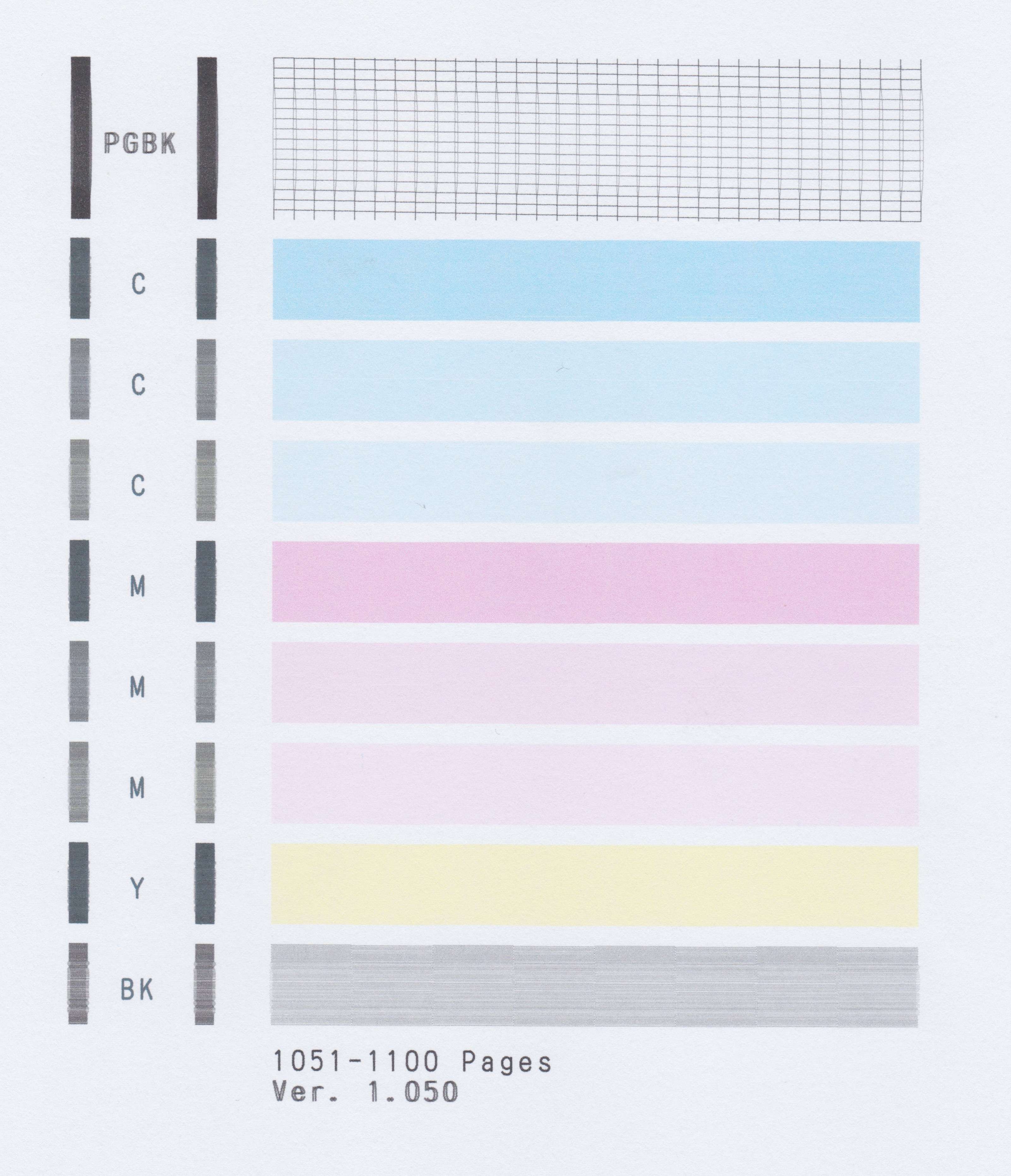

Подскажите пожалуйста по принтеру Canon Pixma i4000. Наверное год простоял без дела с оригинальными картриджами (где-то по трети в каждом было чернил), затем сменил все картриджи на совместимые и произвел несколько прочисток средствами принтера. При контрольной печати стандартного теста длинные цветные полосы стали однотонными. Посчитал, что очистка окончена и стал печатать фотографию - на фотографии получились цветные полосы светлосалатового цвета. Дополнительные прочистки результата не дали. Я присмотрелся и заметил на коротких серых квадратиках тестов 6С и 6М такие же полосы, какие получились на фотографии. Что с этим делать? Промывать по методике приведенной уважаемым КАТ в первом сообщении темы, или какая-то другая причина?
Принтер у меня много лет и частенько стоял без использования по несколько месяцев, а то и лет. Но всегда стандартной прочистки хватало для дальнейшей прекрасной работы, а сейчас не получилось...
К модератору - может быть к вам его привезти на промывку? В Москве у вас есть филиал? сколько такая работа может стоить?
Надо бы показать, как это все выглядит, а то на словах не очень понятно.
Вы же доктору для правильного диагноза предоставляете результаты анализов и обследований? Вот и здесь также надо бы.
И конкретизировать все - какие именно картриджи и т.д.
