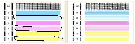

Дорогие мои помогите пожали ста совсем устала биться с canon mp280. Не печатала где то пол года. Цветные давно чернила засохли черные всегда легко пробивались без особых усилий. Сейчас промывала где то неделю сопла. Чернил не бло поэтому МБ прямо в картриджы лила как было написано на форумах. Итог черный печатал с полосами красный и желтый печатали синий нет. Продолжила отмачивать проверяя внизу картриджа текут ли чернила через дюзы. И в какой то момент о да потекли но при этом на печать выходят совершенно пустые листы что произошло??? (памперс конечно сброшен ошибки принтер не выдает усердно печатает но листы увы чистые).

urta91, за дорогого спасибо
В картридж вместо чернил был заправлен МБ, правильно понял?

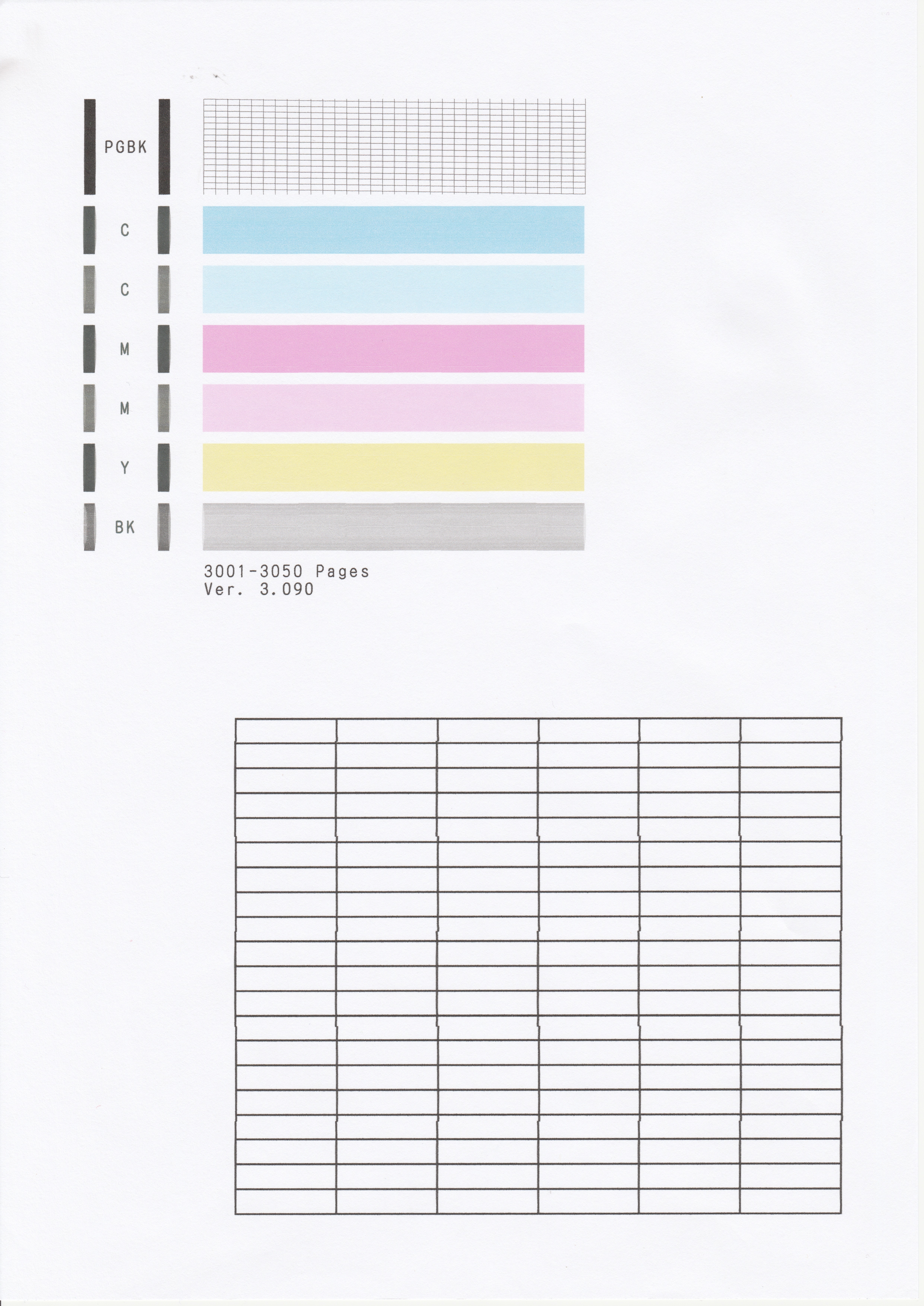

Помогите с проблемой, Canon mg6440, при печати страницы размывает BK, и если печатаю таблицу из любого источника, она съезжает... чистил, мыл, всё что можно... Подскажите если сталкивались... Спасибо!

| Сообщение #71 Отправлено 03 декабря 2015 - 15:32
A6A6A6, что за чернила ?
| Сообщение #72 Отправлено 03 декабря 2015 - 18:24
Что BK двоит, что PGBK. Видать чернила "не фонтан".

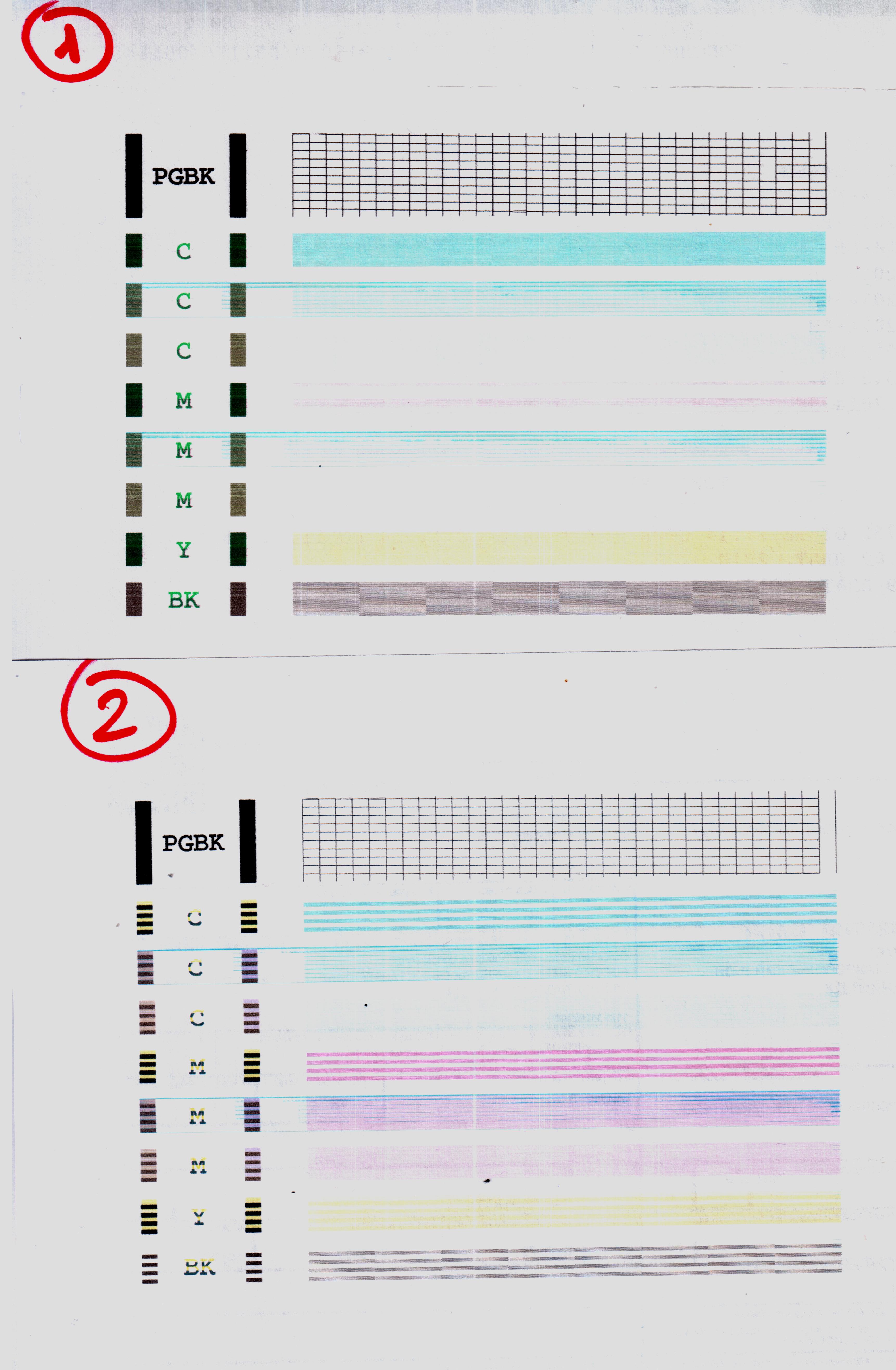

Имею проблему с распечаткой на одном и том же Canon iP3600 от двух разных ПГ (1 - это "РОДНАЯ" ПГ, а 2 - б/у ПГ, свежее приобретение).
Какие Ваши мнения? То что "частокол", "Кремлёвская стена", пылят и забиты дюзы, нет Пурпурного - это думаю кранты ПГ, НО, меня более всего беспокоят ПОЧТИ ИДЕНТИЧНЫЕ дефекты печати в виде Голубого на 1-ом и 2-ом Пурпурном. Может ли это быть дефектом форматтера или нет? Или это могла промывка ОСР RSL доканать обе ПГ?

Одно можно сказать уверенно - пигментные чернила хороши. Или это оригинальные картриджи?

Оригинальная расходка - слишком дорого! Печатаю на совместимой водянке. Новый принтак покупать - жаба душит, т.к. ПГ у канона барахляндские, но удобство печати подкупает, т.к. есть верхний и нижний лотки, тихо работает; епсон - громкий и медленный; склоняюсь ко второму С5183 или его брату дуплексному - и заправка проще пареной репы и ПГ при простое не сохнет, по крайней мере у меня и печать 6 цветная... Ладно, это лирика.
Предыстория. Так криво принтер стал печатать после некоторых событий (как говорит Василий Иванович: "Но есть ньюанс...") и куда копать не могу сообразить. Т.к. родной iP3600 я убил (от слова - СОВСЕМ) дохлой ПГ(((( и от него осталась ПГ (печать на 4+!), то через месяц взял за копейки iP3600 без ПГ. Свою ПГ перед хранением отмыл (более года пользую автомобильную незамерзающую омывайку - состав аналогичен МБ, моет удовлетворительно, можно не экономить на отмывке картриджей, цена подходящая и самое главное - деградацию за год интенсивной эксплуатации не обнаружил, воняет правда - жуть!!!). С новым принтаком взял ОСР RSL и дай думаю попробую отмыть пыление и "выбитые" несколько дюз на чёрном, пурпурном и голубом. А когда распечатал, то чуть не посидел - ПГ выдала аналогичную картинку, что и на 1-м рисунке: улетел пурпурный, полосит 2-й голубой, при этом голубые полосы влезают на 2-й пурпурный и выходят за границы прямоугольников... Моему горю не было предела, да ещё и 5183-й по глупости встал... На чём свет стоит кастерил ОСР и его эрэсэл! Через авито купил вторую ПГ, ПРОМЫЛ своей "омывайкой" и прокапал её ОСР RSL. К сожалению чуда не произошло - при распечатке ПГ выдала косяки АНАЛОГИЧНЫЕ родной ПГ (2-й рисунок): полосит 2-й голубой, при этом голубые полосы ВЛЕЗАЮТ на 2-й пурпурный и ВЫХОДЯТ за границы прямоугольников!!!
И ВОТ ЗДЕСЬ ГЛАВНЫЙ ВОПРОС - "W.M.F.!!!", получается, что это принтер даёт такую АНАЛОГИЧНУЮ "кривую" печать голубым цветом на вторых строках голубого и пурпурного на обеих ПГ? Или всё таки эрэсэл загубила мне ПГ?
SCORPIC, чем "кормишь" iP3600? Список принтаков - это, всё в наличии или были в эксплуатации?
