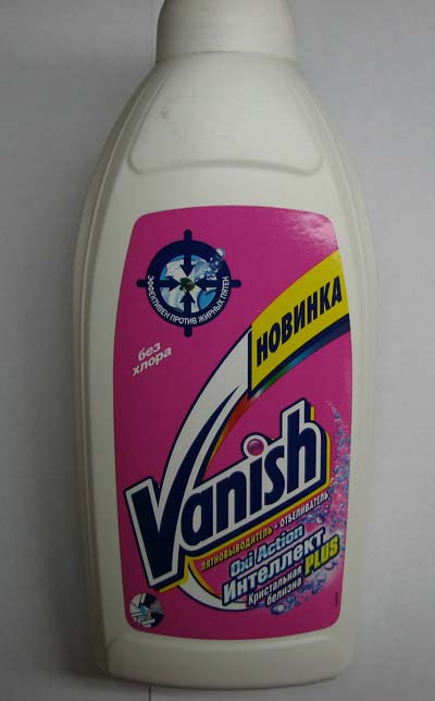

Когда "обычные" промывочные жидкости не помогают справится с засором, есть несколько "необычный" способ, но...
Для начала немного истории.
Когда-то… давно уже… я обсуждал со знакомым трудности промывки засохшего ЭПСОНОВСКОГО пигмента. И он мне сказал, что существует какая-то американская добавка к промывкам ... содержащая "активный" кислород... которая существенно улучшает эффективность промывок. Правда стОит... бешеные бабки... Назвал цену, и я сразу про эту присадку забыл.
Где то с год назад у меня начались проблемы с промывкой Кэноновских головок с засорами на чёрном пигменте. (До этого особых проблем на Кэнонах промывка не вызывала). Выглядело это следущим образом : как ни старался я промыть ... применяя разные промывки и методы - в канале между сопел оставался ... типа... сгусток грязи и получалось только перемещать его вдоль канала. Вымыть-выбить не получалось...
Как то раз я со стороны сопел стал нагнетать - выкачивать по очереди все известные мне промывки в том месте, где сидел сгусток. По поведению жидкости было понятно, что грязь ..."вот тут, под шприцем" ... но промывки высасывались из сопел чистыми...
Тут то я и вспомнил про активный кислород.
Сбегал, купил этот самый Ваниш... добавил к МБ (дело было, когда тот … рекомендуемый в своё время Константином (КАТ)…старый МБ ... "для сети магазинов Магнит"… , ещё не исчез у нас из продажи ). Закачал немного в район грязи... подождал чуток и потянул обратно. И смесь из сопел пошла окрашенной.
После чего за несколько сеансов нагнетаний, откачиваний, проверок на тесте сопел... ту голову я промыл.
И вот с тех пор засоры по чёрному пигменту у Кэнонов я промываю, добавляя 10... 20% Ваниша в промывки. Когда кончился в магазинах "старый" МБ, появился новый, сильно отличный по составу... Но и он с добавкой Ваниша хорошо работает против ЭТИХ засоров. Кроме того, у нас продают совсем уж простенькое и дешёвое средство "Окноль", вот его-то я и прспособился использовать с Ванишем.
И ОНО работает.
Тогда-же поделился инфой с Константином. Договорились потестировать добавку Ваниша…

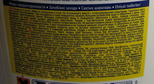

Сегодня можно уверенно сказать, что добавка 10… 15% процентов Ваниша к промывкам, традиционно применяемым для борьбы с засорами пигмента у Кэнонов, существенно повышает эффективность этих промывок.
А зачастую смесь срабатывает в ситуациях, когда другие средства оказываются малоэффективными.
Так вот, мы думаем, что добавка 10… 15% процентов Ваниша к промывкам, традиционно применяемым для устранения засоров пигмента у Кэнонов, существенно повышает эффективность этих промывок.
… Да, вот ещё что :
Я считаю, что проблемы с пигментом у Кэнонов связаны с применением Ink Tec-овского пигмента С905… а может, и ещё какой марки именно Ink Tec-овского пигмента для Кэнона.
Однако далеко не всегда можно выяснить у юзера, какими именно чернилами он «положил» голову своему Кэнону… А смесь у меня работает стабильно эффективно (практически все приносимые Кэноновские головы с засорами в пигменте ею поднимаю).
А вот по Кэноновской водянке и всей номенклатуре Эпсоновских чернил (по множеству сторонних производителей) у меня пока результаты весьма нестабильные, поэтому рекомендовать Ваниш для других засоров (кроме Кэноновского пигмента) не могу.
Собственно, сам Ваниш:
Прикрепленное изображение: Vanich.jpg Прикрепленное изображение: Vanich1.jpg
