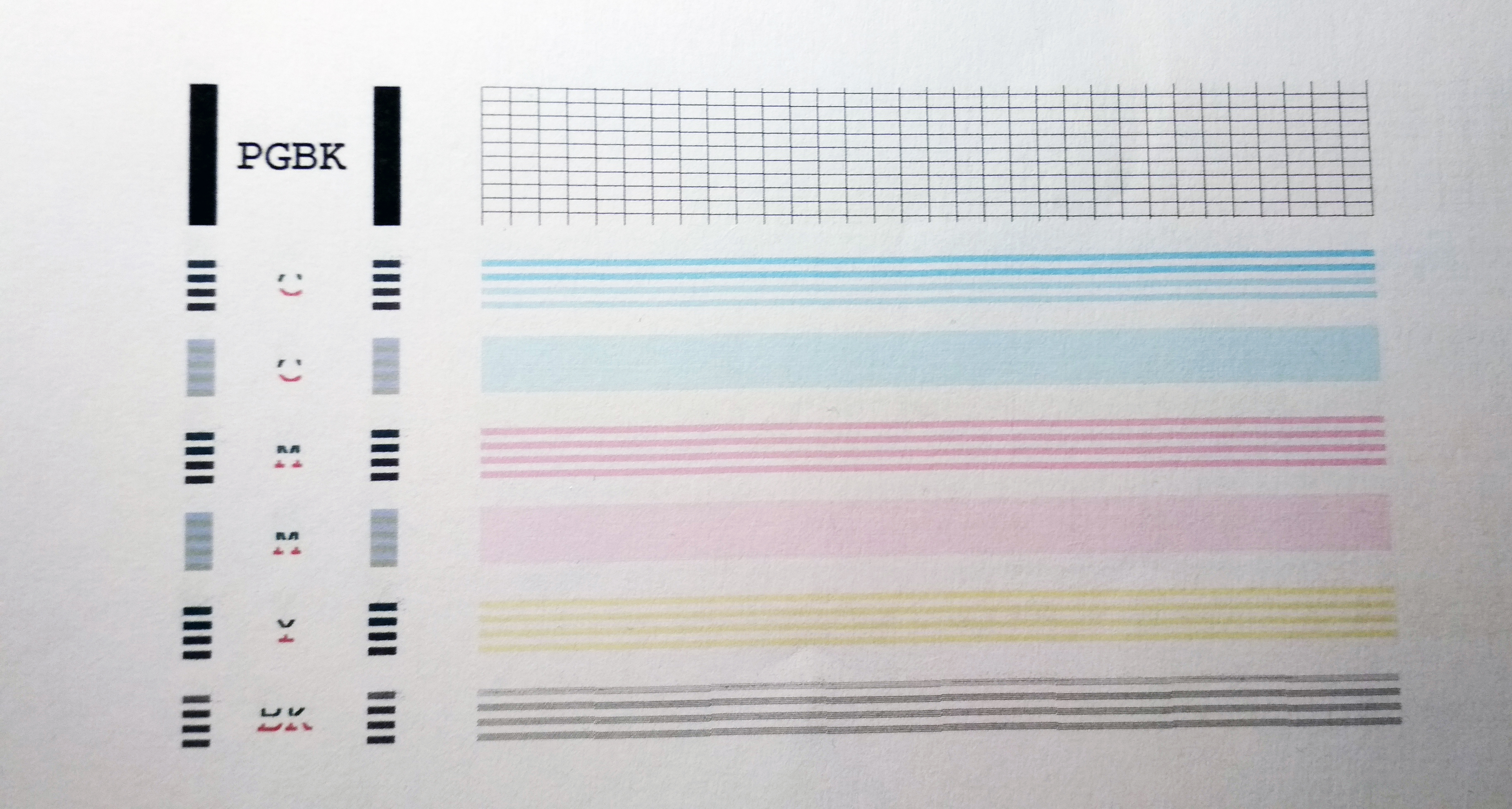

Здравствуйте. Достался принтер canon ip 4200. Пробег 648 страниц с родными картриджами. Пролил головку Мистером мускулом. После пары глубоких очисток выдает такую картину. Что это может быть? Очень уж ровные линии. Сейчас снял и поставил проливаться жидкостью ОСР. В засорении ли дело или еще в чем-то?
| Сообщение #145 Отправлено 12 января 2020 - 11:17
Дело ещё в чем-то, исправляется заменой на новую печатающую головку или принтера на новый.
| Сообщение #147 Отправлено 12 января 2020 - 17:33
А может быть проблема из-за того, что цветные картриджи стоят с завода, а черные перезаправляемые? Может обнулить через служебный режим или еще что? У кого какие идеи?
| Сообщение #148 Отправлено 13 января 2020 - 10:52
Проблема исключительно в том, что электронная часть ПГ повреждена. Это не решается. Тем более, в домашних условиях.
Нужна новая голова
