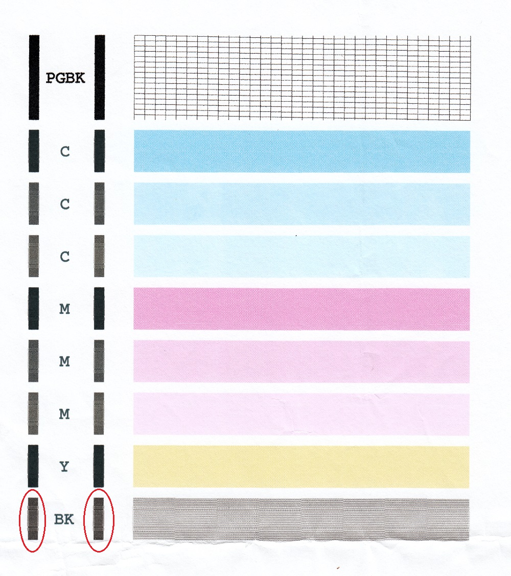

Друзья, посмотрите скан, пожалуйста. Что такое случилось с черным цветом? На засор вроде не похоже. Белых полос нет. Как будто какое-то пыление.
Прикрепленное изображение: scan.jpg
За качество извиняюсь. Позже попробую сделать получше.

SacredSinner, замена чернил, проверка наполнителя картриджа/ПЗК - в перспективе его замена.
