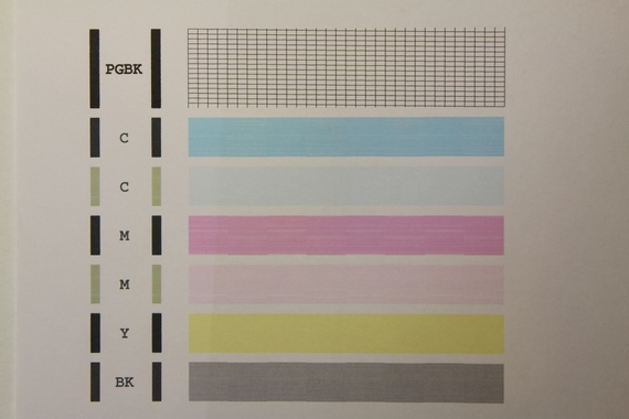

|    Сообщение #29 Отправлено 17 августа 2015 - 23:12   Lyubitel
МФУ Canon MP830 после длительного простоя засохли голубая и черная пигментная часть головки. Несколько прочисток - результат не поменялся (небыло даже и намека на присутствие этих цветов). После тщательной промывки под проточной водой всей (повторюсь всей) головки и часовой сушке на солнце и продувающем ветре, отсутствующие цвета появились.
На пигментном черном удалось добиться идеального результата. На тестовой странице голубой прямоугольник рисует ступеньками (хотя в верхней части поле начинается с прямой линии). Но вот малиновый прямоугольник до промывки был идеально ровный, а после стал рисоваться ступеньками.
Ступеньки голубого, малинового и водорастворимого черного цветов рисуются одинаково синхронно.
Прикрепленную фотографию после обрезания стало немного двоить (заметно на сетке черного пигментного).
Раньше такую-же картину со супенчатой печатью наблюдал на моем Canon IX4000 у которого эта проблемма обнаружилась после замены вышедшего из строя контроллера. Контроллер по гарантии шел очень долго -2 месяца. До накрытия котроллера (сунул для проверки сгоревшую головку) проблемм с родной головкой небыло.
Может кто знает чего ему (им) не хватает?
  • Прикрепленное изображение: IMG_4269-4.jpg

 Lyubitel сказал:
Назовем вещи своими именами, это не ступенчатая печать, обычное голодание. Промывали голову водопроводной водой, вследствии чего вполне возможно возникновение накипи на нагревательных элементах сопел. Далее. Попробуйте для начала прокапать голову легкой промывкой, затем интенсивно попечатать мажентой. Судя по тесту сопел с синими то же самое, только менее проявлено.

|    Сообщение #33 Отправлено 19 августа 2015 - 19:52   Lyubitel
Если на голубом и малиновом поле печати видны пропуски и это можно аргументировать нехваткой чернил, или засорением некоторых дюз, то почему на водорастворимом черном верхняя и нижняя часть прямоугольника нарисована "шашечкой" а не сплошной линией?
К сожалению размер прикрепленных фото не дает четкости в картинке, но если присмотреться, то в черном видна та-же "беда".
Картриджи заправлял чернилами Colorway.

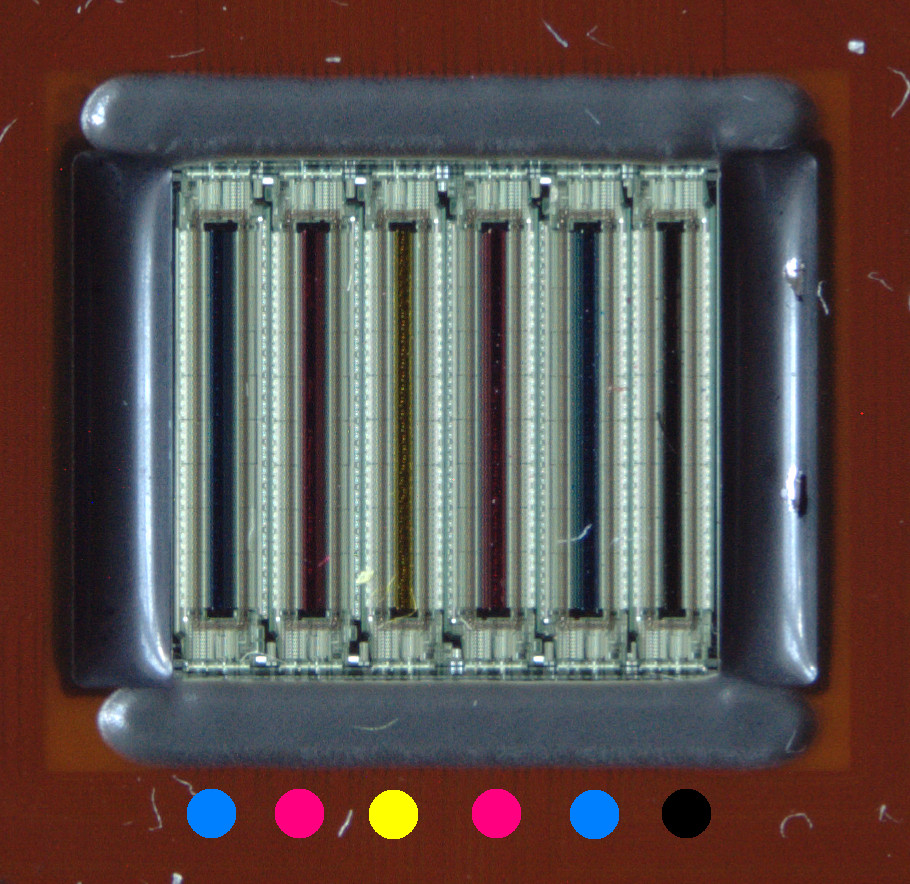

|    Сообщение #34 Отправлено 20 августа 2015 - 12:08   SCORPIC
Lyubitel, чернила однозначно на замену. Насчет шашечек, разберитесь хотя бы как в кенон расположены сопла. По две пары линий сопел слева и справа на одной общей линейке. Для примера линейки точками указал. (по 4 линии сопел в каждой точке по 2 пары с каждой строны) В режиме быстрая печать сопла печатают за один проход слева направо, затем справа налево. Проблемные линии сопел делают пропуски, поэтому видим шашечки или кремлевские стены. Отключенные линии просто выдают пустоту, либо блеклую печать.
Прикрепленное изображение: print_head_MG5150.jpg
|    Сообщение #35 Отправлено 20 августа 2015 - 12:46   Lyubitel
Под заменой имеется ввиду перезаправить с промывкой на более свежие, или перейти на другого производителя? Если другого производителя, позвольте узнать, каким даете предпочтения для конкретной модели?
В давнем случае с IX4000 чернильницы были оригинальные, не заправлялись, правда головка долго ждала контроллера (хоть была на время гарантийного ремонта извлечена из принтера, закупорена родными заглушками, и помещена в герметичный целлофановый пакет). Это я про "шашечки" в другом принтере.
|    Сообщение #36 Отправлено 20 августа 2015 - 16:34   SCORPIC
 Lyubitel сказал:
На другого. Колорвей это че за китайский колхоз? Купите нормальные чернила. OCP, WWM.
