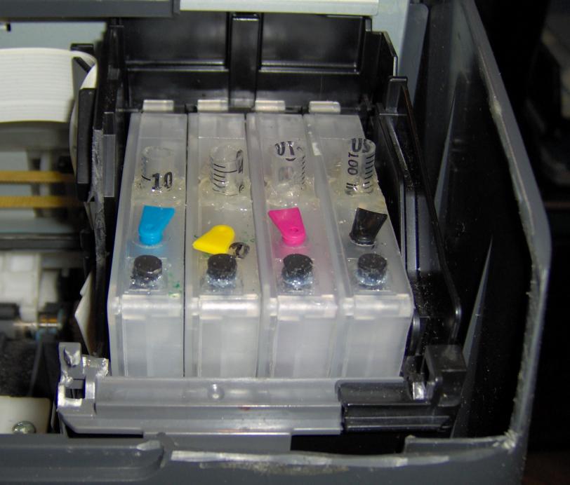

DVD с исходниками для работы оказался наполовину битый, появилось время доделать комплект автономных капсул.
Вот исходные варианты автономных капсул на теме:(где начиналась, не помню, но переместили).
Кому интересно, откройте в новых окнах нижележащие ссылки и картинки к ним (через Shift). Добавлений мало, но лучше видеть.
Как сделать капсулы для СНПЧ, Своими руками. Сообщение #88 http://www.resetters...opic=3501&st=80
Малотиражникам тоже надо жить. Здесь-> http://www.reseters.ru/index.php?showtopi...st&p=114736
Необходимые технические детали Здесь-> http://www.reseters.ru/index.php?showtopi...st&p=114744
Вот здесь уже вариант автономных капсул с длинной иглой-капилляром "в натуре"
Пользователям ДЗК-посвящается..., "калибровка" ВО. http://www.resetters...pic=14901&st=40
Здесь->вариант с длинной иглой. http://www.reseters.ru/index.php?showtopi...st&p=118831

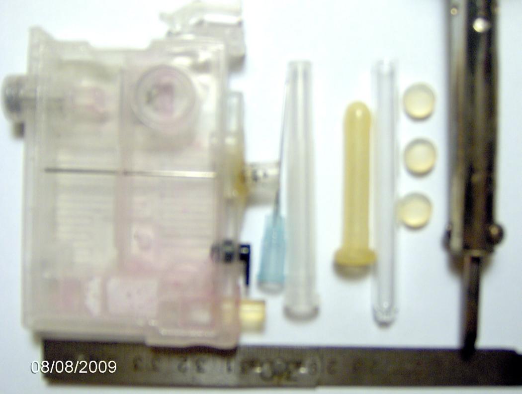

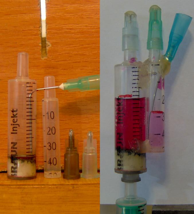

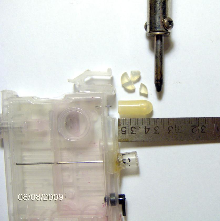

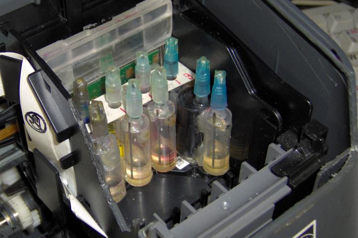

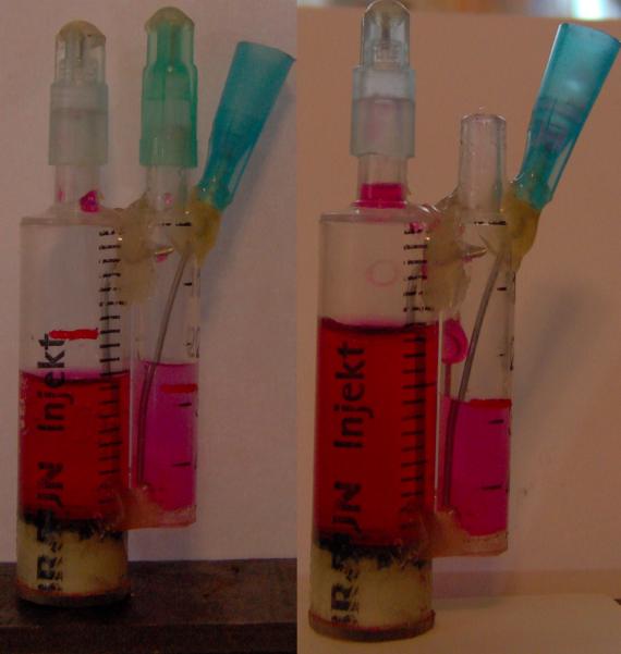

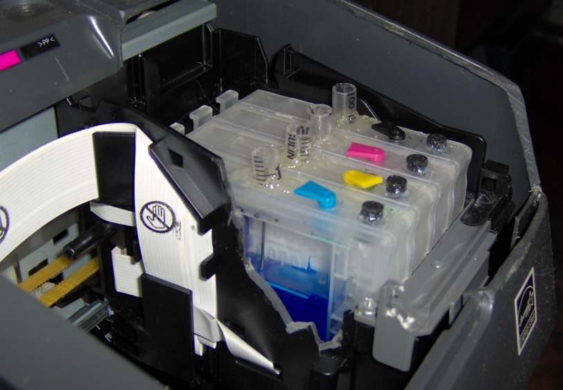

На №2 и №3 в картинке (http://www.resetters...pe=post&id=7588) снял иглы от шприца 5 мл
и заменил на одинаковые кусочки от иглы 120мм(Braun, наружный d=0,75mm, внутренний d=0,50mm, высота подъема чернил внутри (черные от DCTec E270BPigm)= 8-:-10 mm). Высоту подъема чернил промерял, чтоб узнать примерную характеристику этой иглы как капилляра.
Простая вода будет подниматься на 9-:-11 мм выше уровня водяного замка, об этом стоит помнить. Белесый слой
цианакрилата пришлось снять и заменить на термоклей(обязательно прорабатывать паяльником). Также сделал еще одну капсулу
с такой же дополнительной воздушной камерой, но вместо иглы от шприца вклеил тонкую прозрачную пластиковую трубочку от бабочки, чтоб можно было посмотреть поведение столба жидкости в капилляре во время парковки на капу и при проходе над ракелем.
Новые чернила будут где-то в конце июня (Hameleon EP390-pigm и InkMate EIM2400(или, если будут- 270, 390)). Пропробуюсь- отпишусь.
Но на ДЗК вариант с длинной иглой-капилляром работает(пока только 18 листов).
Капель нет, фонтанов нет (зря,видать, ставил стаканы).

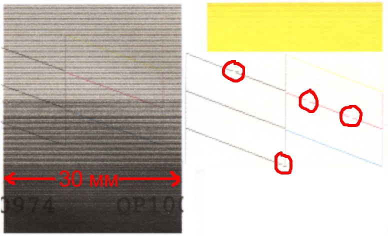

На находящихся под наблюдением "ДЗК с длинной иглой-капилляром" обнулился картридж, уже второй за две прошедших недели.
Две принудительных прокачки значат 1,5 мл по черному и 0,6 мл по цветам, +чернила на текущую работу. Надо дозаправляться, для удобства учета, т.с. Доливал по 2,2-:-3,8 до 6,0 мл на картридж(6,5 мл в черном). Заодно заменил одну иглу из полиэтиленовой трубки от спрея на иголку от средней бабочки. Разницу от материала или диаметра игл обнаружить не сумел.
Ни по тестам дюз(8 раз), ни по работе(48 распечаток). На желтом осталась толстая бабочка. Напомню, что центральные части боковых стенок ДЗК у меня вырезаны и полиэтиленовую мембрану-стенку можно продавливать в пределах 0,2-:-0,5 мл. Дай, думаю, создам нужное отрицательное давление по-старинке, сжимая стенки картриджа, а выбирать снизу через манжету не буду. Так и сделал. Не проканало! Одно дело давить на стенку картриджа, а другое дело-давить на полуэлластичную мембрану с неизмеряемым усилием.
Две недели назад заправился, отсосал снизу по паре капель чернил, распечатал кубики заливки 30х90 мм-> тест дюз-> ОК. А сейчас- полосы по черному, мажента на желтом, в тесте дюз- 2 на черном, 2 на маженте -отсутствуют.
В итоге пришлось делать штатную прочистку. Только после этого восстановил дефекты-> OK.
Вывод. Давить на стенки-мембраны- нельзя! (или дозируй усилие). Скан процедур(монтированный)
прилагаю. Артефакт под черным- старый тест дюз.

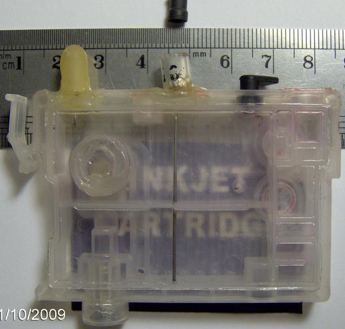

| Сообщение #63 Отправлено 01 июня 2009 - 03:59

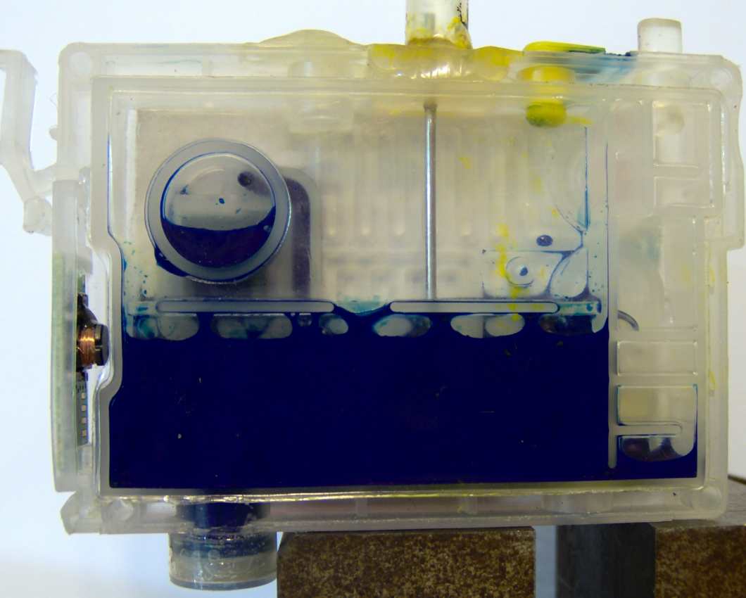

Завершение статистики по ДЗК с "длинной иглой-капилляром".
Второй комплект ДЗК (C91, DCTec E270Pigment) тоже проходил тесты для сравнения и контроля все эти три недели.
Без иглы стабильность работы ДЗК намного хуже (по каплям в особенности), это уверенный вывод.
По требованиям работы (дорогие бланки от евросоюза) второй комплект ДЗК тоже переделал на иглу-капилляр.
4 дня работы (40 листов + 1 дозапрвка без снятия картриджа и со штатной прочисткой)-> тесты ОК.
Не знаю, как работает ДЗК на водных чернилах, наверняка проблем поменьше, но об игле-капилляре стоит подумать. ИМХО.

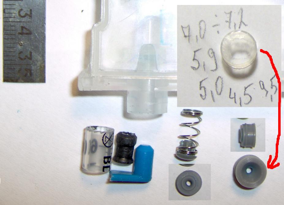

| Сообщение #64 Отправлено 06 июня 2009 - 14:58

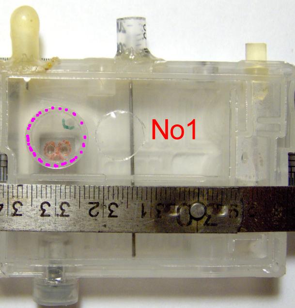

У рассматриваемой нами иглы-капилляра выявилось еше одно полезное свойство- как индикатор подсоса воздуха через манжету(или через штуцер). В системе с двумя закрытыми отверстиями воздуху просто неоткуда больше появиться, а лишний воздух при колебаниях атмосферного давления создает капельку чернил на конце игольного воздухозабора и даже стекает в противофонтанный стакан. Капля очень маленкая, но заметить легко. Реального фонтана я пока встретить не смог, создавал только искусственно,
сжимая мембранную стенку картриджа при закрытых обоих отверстиях. Но вот на днях увидел следы чернил на дне стаканчика(cyan DCTek E270P). Снял картридж, аккуратно покрутил в разные стороны и смог разглядеть пузырь воздуха вверху чернилоподающего отсека картриджа(выше дырочек штуцера).
Сама ситуация возникает, видимо, только при очень неудачной посадке картриджа на штуцер и проявляется только в виде микроподсоса воздуха вверх, т.к. на дне каретки следов чернил не нашел, но все равно решил доработать манжету. Заправил и поставил запасной картридж на место циана, а подсосный разобрал и немного переделал манжетодержащий узел.
Китайские братья то ли съэкономить решили, то ли тупо скопировали плохой оригинал, но зона упора манжеты имеет ширину 0,55 мм. плюс нахрен не нужные боковые каналы. Пришлось делать шайбу из нержавейки толщ. 0,2 мм, диам 7,0 мм внутр. 4,5 мм и наружную крышку из кончика шприца 2(+1) мл. Носик обрезать, просверлить на 4,5 мм и на скоростную эпоксидку.
Необходимо помнить, что эта крышка приподнимет картридж, а значит и чип на 0,5-:-0,7 мм.
Промерил точно высоту подъема чернил в иголке=10 мм (cyan DCTek E270P) и появление первого пузырька из иглы=0,16 мл.

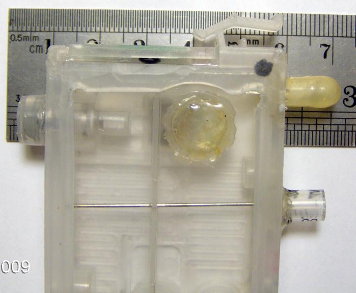

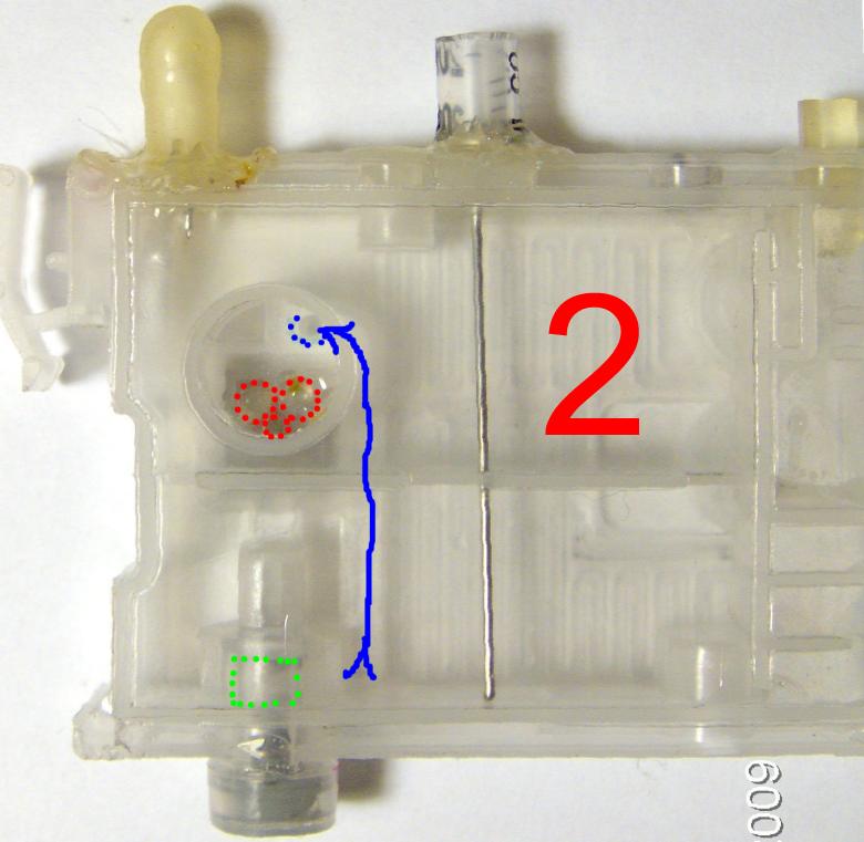

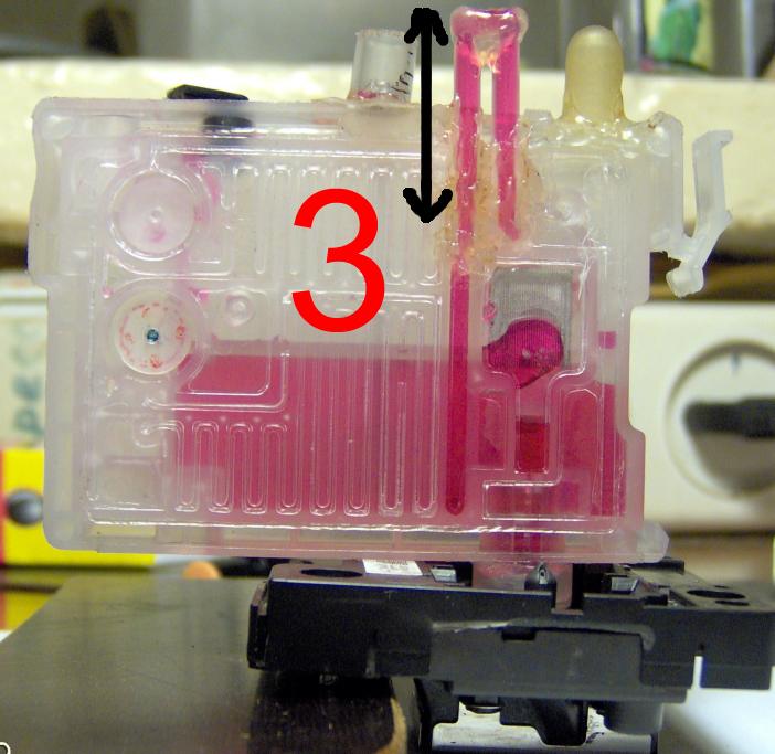

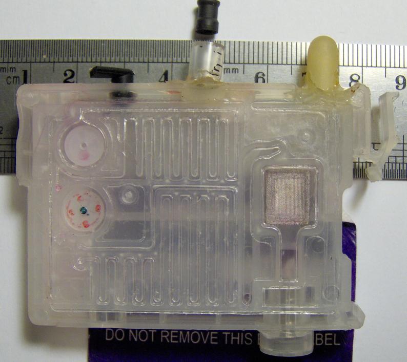

По вопросу подсоса воздуха через манжету ДЗК.
В реале наблюдал это явление только на двух картриджах из девяти имеющихся в наличии(и не при каждой посадке).
Даже увидеть трудно, т.к. микропузыри очень мелкие, но на нижней границе воздушного пузыря в чернилозаборной зоне при слабом раскачивании манжеты подходящей палочкой(запаянная ушная) смог разглядеть на желтом и синем цвете. Сама по себе необходимость тщательной герметизации здесь на форуме рассматривалась и доказывалась не раз, пропускаю.
В стандартном ДЗК разрежение создается только в зоне воздушного пузыря в чернилозаборной зоне вверху, а у меня еще за счет капиллярной иглы(очерь маленкое, но дополнительное). Решил для себя обезопасить манжету от такой ситуации.
Решение описывал на предыдущей странице (№92) http://www.reseters.ru/index.php?showtopi...st&p=122522
Шайба над мажетой и крышка снизу. Изменение только одно- не поленился и внутренний диаметр шайбы сделал=5,4 мм- по диаметру клапана.
HPIM1086.jpg- модернизированный и подготовленый второй картридж. Детали пропускаю.
HPIM1099.jpg- уже стоящий 2 дня модернизированный картридж. Сфотографировал после хорошего теста дюз. После фото снова поставил.
Распечатал кубики заливки 8х22 мм. Тест дюз- ОК.

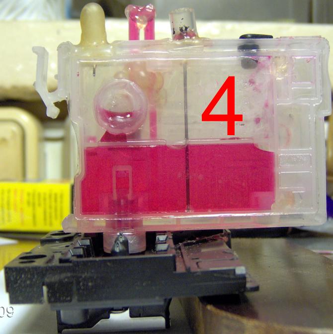

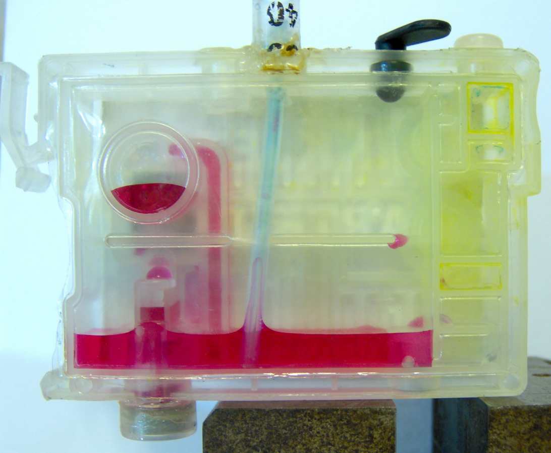

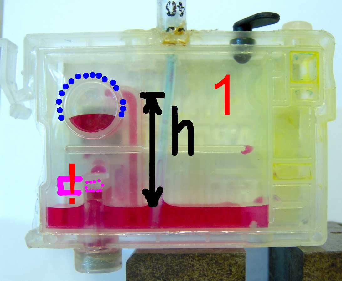

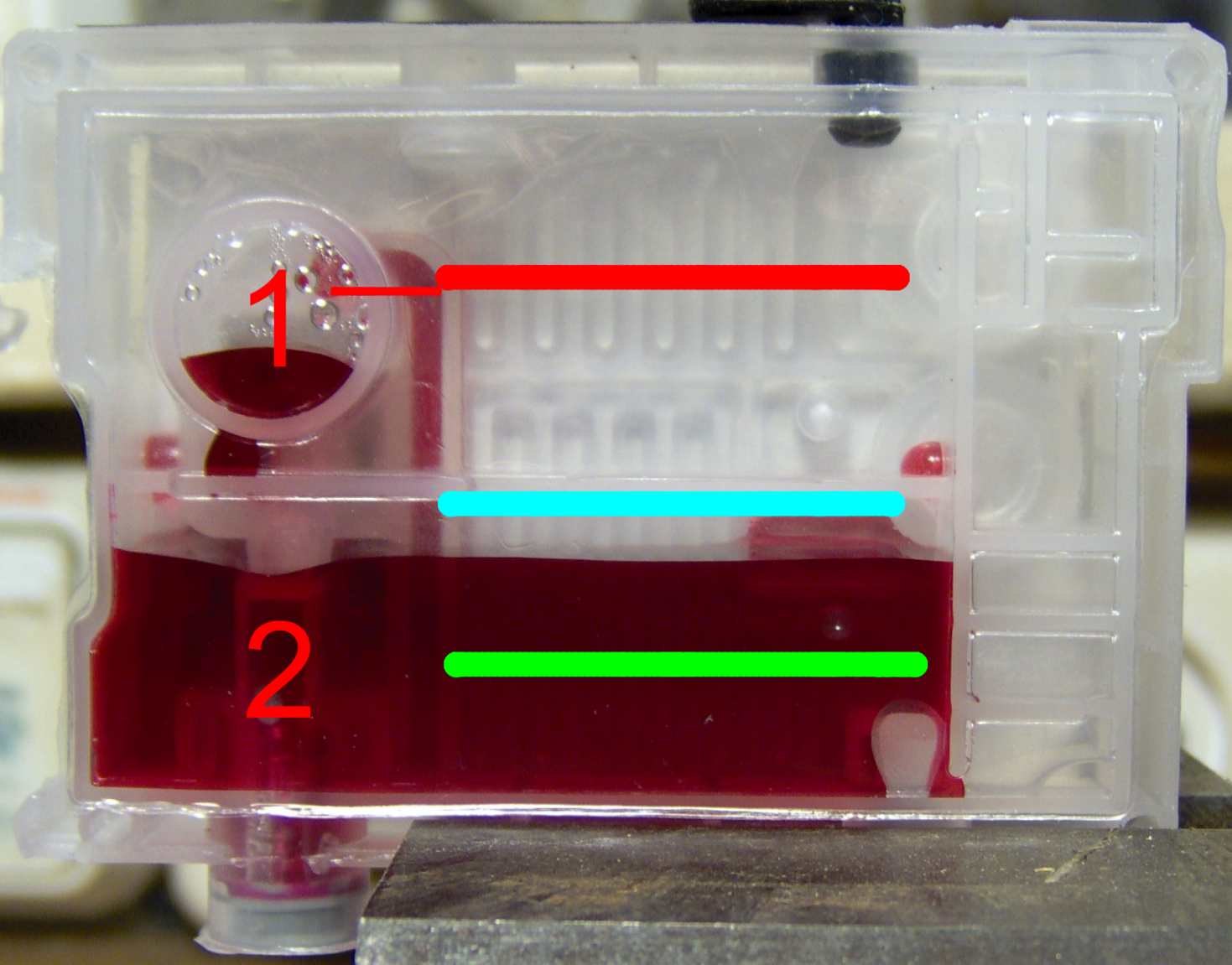

Внизу поста есть картинка(от 2009-05-04/08:25:28, старая, без иглы). (1)- чернилоприемная зона, (2) -чернилозаборная(штуцер).
Надеюсь, что снпч-исты уже во все въехали. Остальным(а также отдельным особотупым) разъясняю:
Толстая синяя линия= рекомендуемый уровень заправки чернил(5,5 мл для Т092). Отрицательное давление в (1)= 14 мм водяного столба.
Толстая красная линия= уровень заправки чернил, при котором картридж(ДЗК) превращается в емкость с дыркой(0 мм водяного столба).
Толстая зеленая линия= уровень заправки чернил, при котором отрицательное давление в (1)=(равно) 25 мм водяного столба (комфорт!).
Это примерно уровень= +5 мм выше пластины дюз.

1.Автономные капсулы с 1 иглой в каретке С91. Крышка каретки и часть корпуса вырезана и выкинута.
2.Заготовки для капсулы с двумя последовательными иглами и собранная капсула на проверке по протечкам.
3.Затычка снизу вынута, отверстие в манжете=2.5 мм, но содержимое капсулы вниз не вытекает. Вторая
капиллярная игла на время отключена, подложена бумажка для контроля, жидкость все-равно не вытекает.
Высота столба жидкости в капсуле= 22 мм. Так работает созданное нами отрицательное давление(разрежение).

| Сообщение #70 Отправлено 08 августа 2009 - 19:41
Принтер С91, чернила-ДСТек Е270Р, ДЗК с иглой-капилляром.
По работе возникла необходимость несколько раз в день дозаправлять один из картриджей(+несколько раз в неделю менять оттенок
чернил), светлосиреневый, светлооранжевый, лайт-лайт-маруун и тому подобные сплошные заливки на листах А5.
Чернила для этих заливок использовал те, что были под рукой- CoralJet(PrintRite) вода, универсал, для Canon-BCI24. 87% в этой смеси- дистиллированная вода, остальное- по расчетам, с использованием инструмента Пипетка.
Если кто-то работал с ДЗК, то знает неприятную особенность этой системы при дозаправках- предраспечатка, а то и прочистка.
Вне зависимости от того, вынимаешь ты картридж или дозаправляешь в каретке без съема со штуцера, воздух в систему попадает.
Демонстрирую способ, как этого можно избежать. Демпфирующий элемент- кончик резинки от аптечной пипетки.
Последовательность такая
1.Вынимаешь чернильную пробку и доливаешь чернила.
2.Сжав резинку и удерживая ее, закрываешь пробку.
3.Отпускаешь пипеточную резинку, отрицательное давление(разрежение) восстанавливается. ДЗК готов для работы.
Показанная на фотках модель сейчас стоит вместо желтого картриджа, работоспособность этого варианта- проверена.
Что как клеить, рукастые сами знают, а безрукие пусть спрашивают. Обьем отсоса воздуха= 0,12 мл.
Для особомалознающих вынужден разъяснить, что возможность печати чистым цветом появляется при режимах без цветокоррекции.
И становится целесообразной(и приемлемой по удобству) при работе в векторном редакторе.

| Сообщение #71 Отправлено 13 августа 2009 - 21:17
Пост №99 (http://www.resetters...ndpost&p=128723). Дополнение.
Несколько дней интенсивной работы на ДЗК с иглой-капилляром(+пипетка=заправочный демпфер) выявило еще один недостаток
системы. Однозначно не могу этот недостаток отнести к самОй конструкции ДЗК, к игле, или к использованным в данной работе чернилам.
Для таких выводов просто нет статистики. Но суть проблемы такова. Когда объем чернил в ДЗК становится меньше 2-х мл, появляются капли на дюзах данного цвета даже при коротком(3-4 часа) простое и даже! перетекание цветов на части дюз.
Причину выяснил простым выниманием картриджей и визуальным осмотром. На рисунке No1 , в круглой чернилоприемной зоне, помеченой маджентой, видно 3 отверстия, помеченых красным. Они ведут чернила на фильтр из металлической сетки и потом дальше вниз в зону, где находится чернилозаборный штуцер. Понятно, что два верхних отверстия служат лишь для расширения активной зоны фильтрования, а для функционала они не существенны, но. При малом количестве чернил эти отверстия оказываются непокрытыми чернилами и открытыми для прохода внутрикартриджного воздуха. Предположительно, это и является причиной указанного недостатка.
Решение принял тоже простое. Заклеил нахрен эти лишние отверстия термоклеем. А на место вырезанного участка мембраны, тем же
термоклеем присобачил круглый кусочек пластика ПЭТВ(от квадратичной формы бутылки).
Обязан предупредить, что такая модификация ДЗК является практически необратимой, и поэтому прямо рекомендовать ее не могу.
Но тем, у кого есть руки, это не есть проблема. Сам сделал сразу два таких "интенсивных" картриджа.

| Сообщение #73 Отправлено 06 сентября 2009 - 00:25
Считается, что отрицательное давление в ДЗК создается за счет разности высоты уровня жидкости "h"(рис. 1).
И воздух с этим отрицательным давлением находится в чернилоприемной зоне (ЧПЗ), отмеченной синим пунктиром.
На практике это бывает не так. Обратите внимание на красный восклицательный знак и участок с малиновым пунктиром.
Это чернилозаборная зона(ЧЗЗ), именно оттуда чернила забираются в штуцер. И налицо еще один воздушный пузырь.
Могу высказать свои гипотезы о механизмах образования этого пузыря. Могу выслушать чужие предположения на этот счет.
Но ограничусь практическим советом. При первичной заправке(или дозаправках), добейтесь отсутствия этого пузыря в ЧЗЗ.
Наклонами, поворотами, закачками чернил В манжету, ИЗ манжеты. Кто как изловчится. И Вам будет больше счастья.

| Сообщение #75 Отправлено 01 октября 2009 - 23:44
Целый день надо ждать хренова клиента. Даже пива попить нельзя. Решил, чтобы не тратить время зря, разобрать тыльную сторону ДЗК,
ту, на которой "Do not remove this label". Аккуратно, ногтем содрал этикетку, вырезал полиэтиленовую пленку над нижним впускным)клапаном,все просмотрел, итог такой.
Докладываю.
Рис1. 4 Красных точки и зеленый кружок на оси -это клапан из силиконовой резины, ни теоретически, ни на практике(доказано), ни хрена он ни держать, ни удерживать не будет, разве что шприцом создавать давление.
Рис2. Лицевая сторона этого же ДЗК.
Решил переделать запасной картридж, добавить отрицательного давления в чернилозаборной зоне.
Рис3. Добавил 24 мм водного столба(в терминах СНПЧ=опустил на 0.5 см ниже уровня дюз). Материалы:тюбик от ручки, термоклей, паяльник.
Залито 6 мл. Стоит на убитой головке для проверки на протечки.
Рис4- лицевая сторона. В работе не проверял, но,вроде, не каплИт.
Прийдет посылка от Resetters на неделях. Напрягусь и продемонстрирую, как сделать миниСНПЧ внутри каретки и с балансировкой.

| Сообщение #76 Отправлено 24 октября 2009 - 23:48
Возился с клиентским ДЗК ( кляксы синего цвета , дефект внутри картриджа). По хорошему надо менять или мориота с иглой добавить для разрежения.
Решил проблему заклейкой ВО резинкой от тонкой хирургической перчатки с последующим проколом инсулиновой иглой . Неделя - полет нормальный ( клиент не жаловался ) .
В нормальном состоянии воздух через прокол не идет.
При создании разрежения резинка прогибается и пропускает немного воздуха . Чем толще резина - тем сильнее разрежение.
Уважаемые спецы , если не лень , покритекуйте решение и какие подводные камни всплывут ?
