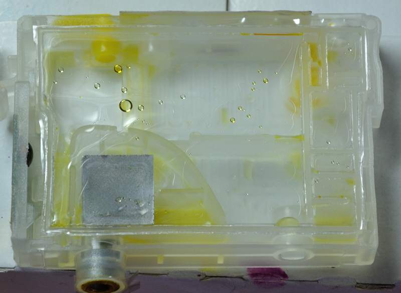

|    Сообщение #127 Отправлено 18 июля 2013 - 07:48   ЮрецАл
Прикрепленное изображение: DSC_4365.jpg
Добрался до картриджей. Мои выглядят вот так,заправить без разрывов непредставляется возможным. И воздушный канал у меня только нижняя половина заполняется подкрашеной водой, верхняя часть только после того, как уже порядка трёх кубиков залито в воздушное отверстие. И на фотографии видно плохо, есть какой то вертикальный канал, чернилами заполняется только частично, и то, похоже не всегда, возможно это какой то аналог той иглы, что люди сами делали.
|    Сообщение #128 Отправлено 22 июля 2013 - 23:36   maxara
похоже, у тебя камера прям на клапан одета...
вход в неё, это вся сеточка, а выхода нет и сразу все сечение к пружинке открывается ?
такое чудо только экспериментально отлаживать - сверхтекучий мистер-мускул тут работать адекватно не будет, остается надеятся на вязкость чертнил...
каналы типа таких http://reseters.ru/...01 верхняя гармошка это возд.клапан, тот который у меня эпоксидкой залит
Mitsubishi SX98LCD матрица PVA TFT + Epson Stylis Photo 2100 A3 (Т034) USB LPT FireWire + пзк от RDM + эпоксидка в верхнем клапане пзк
|    Сообщение #129 Отправлено 23 июля 2013 - 15:37   ЮрецАл
Просмотр сообщенияmaxara сказал:
Ну примерно так оно и получается. Ещё из этой камеры идет вертикальный канал, и с объёмом картриджа он сообщается уже возле заправочного отверстия двумя маленькими дырочками. Когда в воздушное отверстие начинаю аккуратно заливать подкрашенную воду, то заполняется только нижняя гармошка, а верхняя уже когда полкартриджа наполнено, или если резко поршень шприца нажать, тогда обе гармошки заполняются. А верхняя быстро заполняется, если вставить в заправочное отверстие шприц, перевернуть картридж выходным отверстие вверх, и начать заливать. Тут другое выползло. До этого все эксперименты с ними проводились на R1410, тот и ляпал по полной, вплоть до того, что когда принтер на несколько секунд сдвигал картеку в сторону, потом каретка отезжает, а там уже пара капель приличных, один раз за сутки ушло полкартриджа лайт-магенты, больше в нем просто небыло. А когда поставил эти картриджи на R290, то он вполне сносно ими печатал, из десяти фотографий 10х15 немного ляпнул каким то цианом только на двух в самом низу отпечатков. Картриджи в каретке день простояли, и ничего не ушло никуда. Понимаю конечно, что с снпч никаких таких проблем небудет, но на 1410 её ставить совсем не вариант :sad:
|    Сообщение #130 Отправлено 25 июля 2013 - 13:00   maxara
Просмотр сообщенияЮрецАл сказал:
хрень какаято ))) тоесть камера своим верхом, какбы открыта в общий объем пзк, и затычка заправочного это сообщение не блокирует ?
это булькалка - доставляет новый воздух, взамен ушедших чернил - так и должно быть
а это, то самое что я залил эпоксидкой - выпускает лишний воздух, если принтак вдруг телепортировался на 3000 метров над ур.моря )))
это только лишняя капля из капы - бывает после передерга пзк, от одевания на иглы давит из дюз - норма только ДО прочистки
аналогично с мускулом, когда заливал специально без воздушных разрывав - этож прямой перелив, как при откачке подсосом из бензобака
другая вязкость, у меня ща заправлен только черный пигмент, вместо цветных м-мускул - пигмент больше прощает, но если неправильно - немного таки уходит, весь обем ниразу не утекал
вобщем тебо пока просто отслеживать расход, и обдумывать механику гидрообмена - засунь сухой и чистый в сканер, с обеих сторон - и поглядывай на их картинки, как чтото умное придет в голову, или вопросы возникнут...
а3 цветом с пзк будет трудновато залить, ихмо много брака и перерасхода - пока мне а3 не нанадо, но боюсь как понадобится - капсульная снпч будет единственным выходом...
|    Сообщение #131 Отправлено 25 июля 2013 - 15:16   ЮрецАл
Сейчас доглядел, заглушка отверстие перекрывает, но есть подозрение, что этот канал связан с верхней гармошкой.
Не, капало очень сильно, заливало отпечатки, причем разными цветами, преимущественно чёрный, циан какой то.
Ну при такой конструкции залить с разрывами непредставляется возможным.
Чернила одни и теже, WWM E83.
В том то и дело, что расхода нет. 290-ый ими печатает вполне сносно, а 1410 отказывается. Я же не думаю, что разница в уровне над морем метров в 200-300 так влияет, тем более, что 290-ый стоит ниже)) А3 мне печатать неособо часто надо, пойдут и картриджи. Мыслей никаких не возникает, тем более, что в одном принтере они то работают на этих же чернилах. Да и другие картриджи этой же фирмы на других принтерах, четырёхцветных тоже работают, чернила лили либо инкмейт 290, либо WWM, код непомню, их сделали типа на замену пигментам в четырёхцветных.
|    Сообщение #132 Отправлено 25 июля 2013 - 19:58   ЮрецАл
P.S. Ещё интересно, что сейчас во всех картриджах, кроме лайт-магенты этот канал вертикальный либо пустой, либо чернила в нем есть только до общего уровня чернил, залито до перегородки горизонтальной. А в лайт-магенте заполнен примерно на 2/3.
