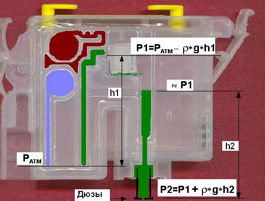

| Сообщение #118 Отправлено 10 января 2013 - 21:14
чтоб воздушный разрыв был
Maxara, спасибо за идею! я счастлив.
Таким образом, давление перед дюзами можно сделать меньше атмосферного, когда h1>h2.
Прибавкой давления в воздушном столбике можно пренебречь, основное влияние на давление оказывает жидкость из-за в 1000/1,3 раз большей плотности.
Греческая "ро" =1000 кг/м3 плотность жидкости
g=9,8 Н/кг
Ошибся в чём? Укажите.
Episode когда-то заявил две возможные конструкции "нетекущих" картриджей:
1. Клапан регулятора давления, как в оригинальных картриджах Epson,
2. Поролон (капилляры)в картридже, удерживающие чернила
Третий способ можно добавить: создание воздушного промежутка, разрыв жидкости.
Мне изначально не нравился вариант с поролоном или тонким капилляром, шаманство какое то трудно расчитываемое. Теперь у меня есть альтернатива. Не знаю, как поведет воздушный промежуток, нужен эксперимент. Не изменится ли разность уровней жидкости от температуры или от растворения-выделения газов...
| Сообщение #119 Отправлено 10 января 2013 - 21:40
maxara,
Подтверждаю, зазор из воздуха (или воздушная пробка) - вещь хорошая.
