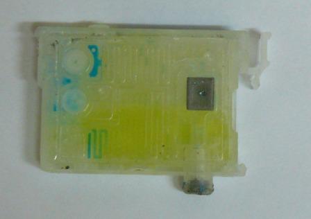

Почему же так много жалоб на работу ПЗК? ПЗК текут? Не всегда!
Мои ПЗК работают замечательно и выглядят так, если отклеить наклейку:

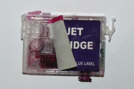

Недавно возился с МФУ CX7300 с ПЗК BSCOLOR - после включения пропадали дюзы.
Отклеил я край наклейки, а там:
Прикрепленное изображение: P1020756.JPG
Есть места для клапанов. А где они сами???
Оттуда и проблемы! А определить можно только после покупки.

Кстати, вторая боковая крышка на ПЗК закрывается крышкой, которую можно легко снять. С той стороны клапана тоже видно.
Но в интернет магазине так не проверишь и покупаешь на авось.

У меня тоже такие же ДЗК, как и у Vity@s. 99,9%, что производитель - Китай, так как продаёт их фирма, занимающаяся продажей китайских чернил - Color Way.
Кстати, Vity@s, заправлял ДЗК по вашей рекомендации - с закрытием ВО во время заправки, так что-то на практике не увидел в этом смысла. А наоборот, как-то всё сомнительно...
После первичной заправки только на четвёртой прочистке на тесте появились следы чернил, до этого был белый лист.
В ВО всё-равно снизу проступают чернила на 1/3, а если картридж был в принтере, чистился, то и непосредственно в ВО (выше перегородки), есть чернила. В любом случае, от верха до дна, как на вашем фото показано, - такой расклад наблюдается только в первые минуты, дальше – как я описал-)
Ну и потом, даже если конструкция ваших ДЗК всё-же отличается от моих (что навряд ли), объём ВО настолько мал, что заправив ДЗК по обычной схеме, после автопрочистки ВО придёт в такое же состояние, как и после заправки, предложенной вами.
Таковы мои наблюдения.

Дык, это Вам повезло, что клапанов там нет :)
Моя первая СНПЧ была на таких картриджах, с клапанами. Да, они там были. Только меньше чем через месяц использования, клапаны из резинки превратились в пластмассу, и естественно, закупорили проходимость в картридже.
Т.ч. с картриджами не знаешь, где радоваться а где плакать.
Спасибо братьям нашим меньшим, что еще и туда не налепили металлических пружинок.
Как раз в моих есть. Нормально проработали пол года на R290, надоело заправлять - теперь стоят на T26 (с заменой чипов естественно).
Как раз без клапанов текут.
Зачем они там нужны, за давление ведь в СНПЧ отвечают доноры, хотя если дибильные доноры с отрезком ВО... В картриджи современных СНПЧ к счастью подобных клапанов не ставят.
Чем проще, тем надежнее.

Русские пацаны могут картриджи с СНПЧ снимать, ставить капсулы, а картриджи - в продажу, как ДЗК! Но чтобы ДЗК ставить в СНПЧ - это нонсенс! ДЗК ведь дороже!
Тоже проводил эксперимент с правильными китайскими ДЗК. В патрубок вставил шприц без поршня, открыл ВО - ничего не происходит; закрываю ВО, открываю ЗО - чернила текут из патрубка быстрой тонкой струйкой.
Такой эксперимент проводил с картриджами с СНПЧ малого объёма (8-10мл.) и большого объёма (15-17мл.) текут во всех положениях.
Так что, уважаемые пользователи, китайские ДЗК рулят, подтверждаю!-) Только непонятно, зачем там второй (верхний) лабиринт, чернила туда не поступают.
По поводу ржавеющих пружинок, о которых упоминалось ранее. Я таких ещё ни разу не встречал. Если оные и были "в начале пути", то что-то мне думается, их происхождение - просторы СНГ. ИМХО

В ДЗК два клапана ( не считая выходного отверстия ), открываются в противоположные стороны. Нижний для стабилизации давления, открывается при разряжении и пропускает в картридж воздух. Верхний на случай заправки шприцем без иглы, выпускает воздух из картриджа.
У меня вообще удалены пружины с клапанами в выходных отверстиях и ничего не течет.

|    Сообщение #94 Отправлено 29 октября 2009 - 11:40   Vity@s
Манжета то есть! А больше ничего особо и не нужно. Клапан там, так сказать для удобства.
