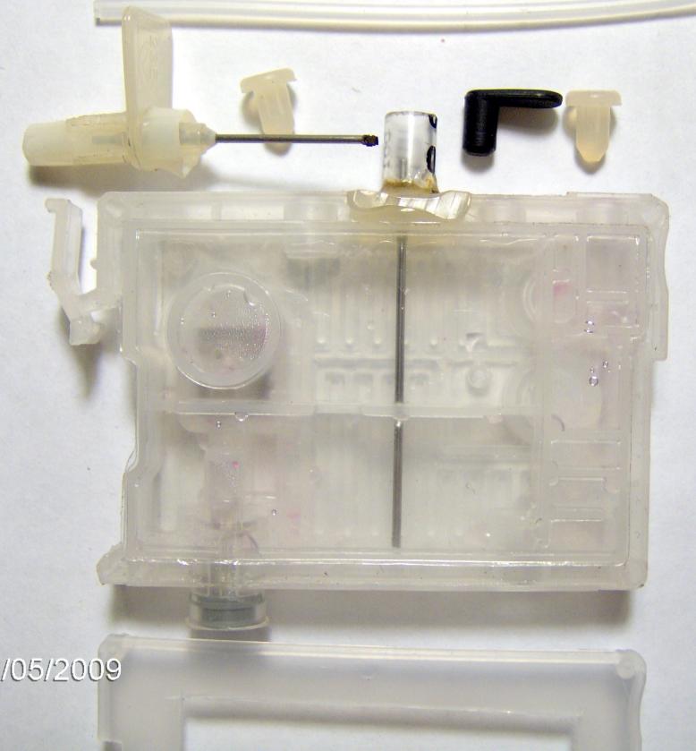

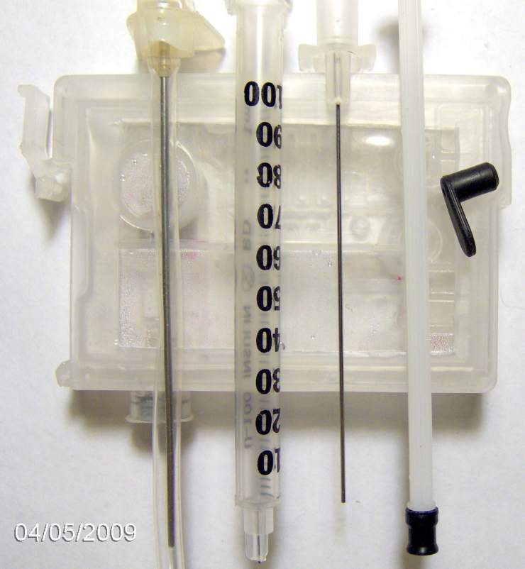

Вот заготовки для "ДЗК с длинной иглой".
В боковой стенке картриджа вырезал окно для обзора, в верхней части подготовил место для заливки термоклеем, две иглы от разных "бабочек"(тонкую можно всунуть в толстую, если придеться перебирать наиболее подходящее внутреннее сечение), кусок от корпуса инсулинового шприца-как антифонтанный стакан(10-12 мм, думаю хватит, с ам яне верю в фонтаны из ДЗК- эластичность стенки- больше 1 мл).
Ну и поршень от инсулина, чтобы всю эту затею без хлопот заткнуть, если вариант не даст эффекта.

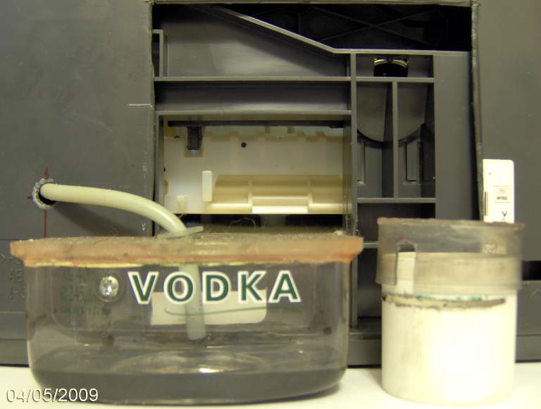

НО вопрос я хочу задать в отношение второго рисунка(это обе мои банки слива на Эпсонах).
Может ли высота сливного шланга, как перед перистальтическим насосом. так и после него повлиять на нашу проблему с каплями и перепадами давлений? Сам я насос ни разу не разбирал. Может у кого есть подобный опыт. Просьба поделиться. Здесь уже приводился пример со 100-мл баночками от InkTec, но без анализа.

| Сообщение #47 Отправлено 04 мая 2009 - 17:48
Нормально по высоте...только конец трубочки что бы не касался уровня чернил в ёмкости для слива...т.е. по-выше её (конец трубочки) нать. :)

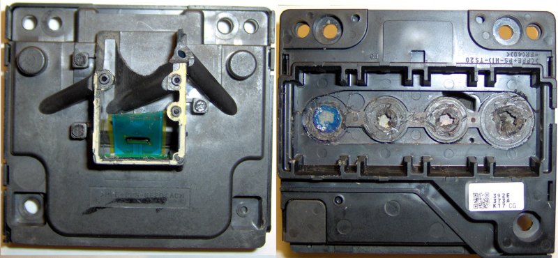

Вспомнил, что с осени лежит убитый С91 (осталась только каретка с головой, разобранной для изучения).
Вот вам , слева, те капилляры которые явно работают против нашей будущей длинной иглы(d=1,0 mm; L=11-17 mm).
Справа, вид сверху, штуцера отломаны, на cyan доковырялся до сетки-фильтра чернил.

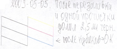

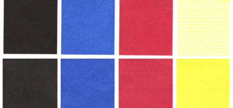

На третьей странице заполосил желтый(не закапал! подчеркну). Принтер-тоже С91, чернила- Hameleon EP7800(pigment), CMYK только, циан=10 частей циан7800+14 частей лайт циан7800.
Способ борьбы, как ни странно, тот же самый, как и в случае с капли-сопли, описан немного выше в теме.
Стоял бы у меня СНПЧ, начал бы искать глазами коробочку от СД или какой-то иной способ балансировки- это тоже описано, только в других темах типа полосит-волосит. Я же снимаю крышку, сделанную из отпиленной части корпуса над парковкой, смотрю, возд. отверстие ни чем не заблокировано. Надо снимать картридж, продуваться, а то и мыть придется, не вынимал эти картриджи с января, заправлял один раз в апреле без съема. Открыл ЗО, выбрал чернила, вставил пустой шприц в ЗО и тяну поршень вверх, а он свои щеки пленочные внутрь-то втягивает, а чернила из нижних секций возд. отсека даже не шевельнулись с первой попытки. Пришлось раскачивать:ВО-ЗО-ВО.
Раскачал я этот клапан, выгнал ненужные чернила, мыть не пришлось, вернул все чернила в их отсек(3 мл).
Поставил картридж в каретку, заодно проделал процедуру с остальными(все равно прочистки не миновать), долил заодно черного 2,5 мл. Штатная прочистка, кубики заливки, тест дюз->OK. На все ушло примерно 25-30 минут.
Но запомним,-клапан в ДЗК может клинить (ну или что там произошло- х.з.).
Причину не выяснял т.к. нужно было еще 8 страниц допечатать- длинные как портянки и на best photo качестве, и на С91 (по 19 дюз на цвет, 60 дюз черный).
Зато было время вставить сканы и фотки. Доказательста где? Вот они, доказательства:
1.Ввверху- полосы на желтом, внизу после вышеописанных процедур- полос нет. 0000polosy.jpg
2.Скан теста дюз после вышеописанных процедур (бумага простая, никакой обработки). 0000test.jpg
3.Имитация пути прохода воздуха в картридже от ВО до нижнего отверстия в чернильном отсеке (дист вода+ 1мл WWM С41).
На самом деле это надо смотреть в реальном процессе или на видео.

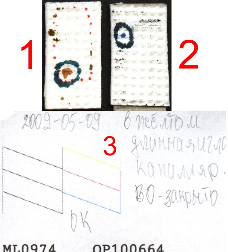

| Сообщение #53 Отправлено 09 мая 2009 - 17:56

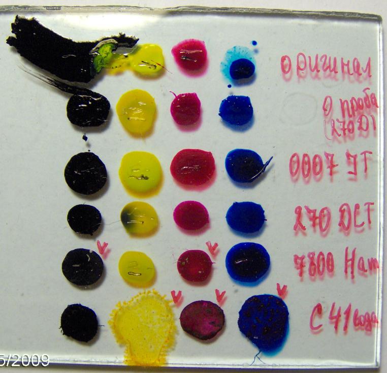

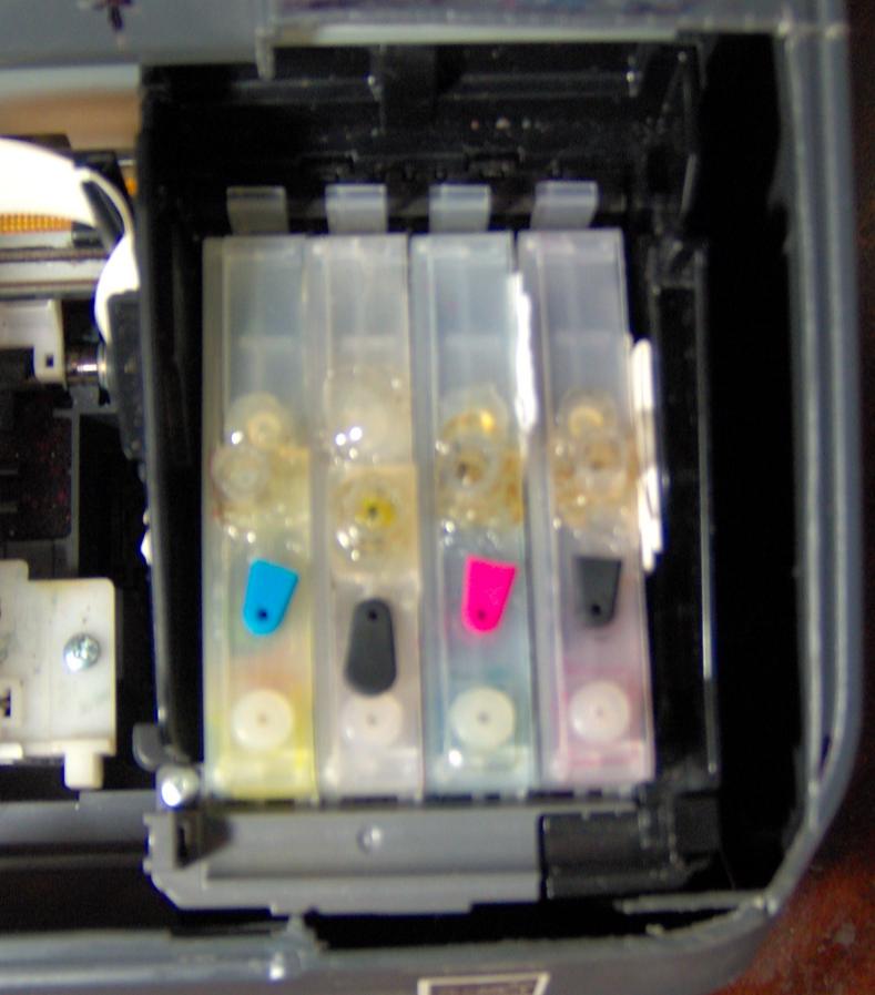

http://www.resetters...pic=14901&st=60
в Сообщение #67 я показал заготовки для "ДЗК с длинной иглой-капилляром". А сегодня- капля на желтом(хоть раз в неделю ,собака, то капает, то полосит). Время есть, дай ,думаю, поставлю для пробы иглу, надо же доводить до ума эти ДЗК с Хамелеоном ЕР7800 на С91. Один запасной картридж есть, все подготовлено.
Сделал контрольную пробу на капли(рис.1, №1- капля на желтом есть, обведена зеленым кружком).
Сделал на картридже временные бортики из скотча, чтоб термоклей не растекался, накапал вровень с верхом картриджа, загладил паяльником, просверлил отверстие d=1,0 мм, вставил иглу до дна, опять паяльником, кусочек инсулинового шприца вставил на горячую в термоклей ,проработал паяльником- вот тебе и стакан для возможного фонтана(высота=9 мм). Второе воздушное отверстие залил термоклеем т.к. верхнюю наклейку пришлось снять. Послюнил воздушную пробку, закрыл ВО. Залил 4,0 мл чернил, отсосал через муфту снизу 0,7 мл воздуха и каплю чернил. Поставил в принтер. Распечатал кубики всех цветов 25х70 мл. Тест дюз- ОК.
1. 00проба на капли200-70.jpg. Ввеху слева №1- капля на желтом есть, обведена зеленым кружком, справа- проба после установки и 20-ти минутного отстоя- есть маленькая капля на циан-не опасная, маленькие капли сплевываются еще в плевательницу, до начала печати. №3- тест дюз.
2. 00ДЗК с иглой929-40-70.jpg. В самом верху горизонтально- прозрачная трубочка от спрея НАЗОЛ Адванс- внутренний диаметр как у толстой бабочки, но прозрачная- поставлю в следующий картридж, для наглядности(ну если сама идея будет работать). Остальное понятно.
3. 00в принтере938-70-70.jpg.
Соберется хоть немного статистики- отпишусь про длинную иглу. На ХамелеонеЕР7800 сходные проблемы с cyan и black, а на DCTecЕ7800Р- в желтом.

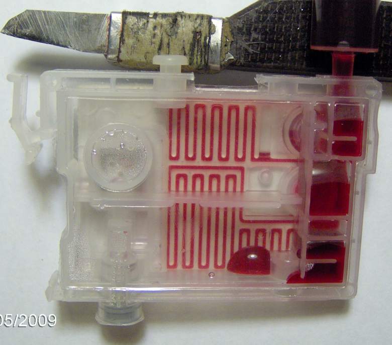

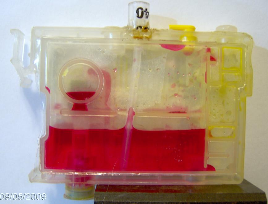

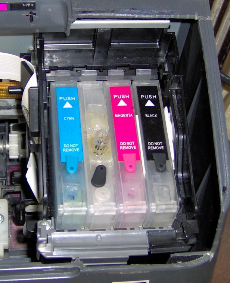

Чтоб не идти пьянствовать(вчера изрядно перебрал), решил сделать еще один картридж. Вместо иглы от бабочки- прозрачная пластиковая трубочка с таким же внутренним диаметром как у иглы. Первый пузырек воздуха выходит снизу трубки при отборе 0,2 мл чернил через муфту.
Буду ставить вместо циан Хамелеон или вместо черного Хамелеон, какой первый закапризничает. Хочу отметить, что полиэтилен трубки хуже смачивается жидкостью и величина сил поверхностного натяжения меньше, чем чернила-стекло или чернила-сталь. Надеюсь, что мне для стабилизации разряжения внутри ДЗК хватит, да и переделать не долго, больше 30-ти минут процедура не занимает.
>to Print SV
Вот это и есть мой желтый картридж, в которым ты проколы хотел найти.
>to DADHI
Это чтоб капля вниз стекла положил.
>to Print SV
>to DADHI

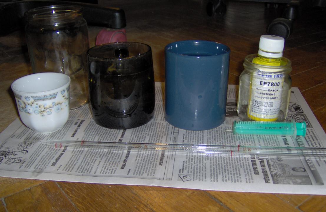

| Сообщение #56 Отправлено 10 мая 2009 - 05:10

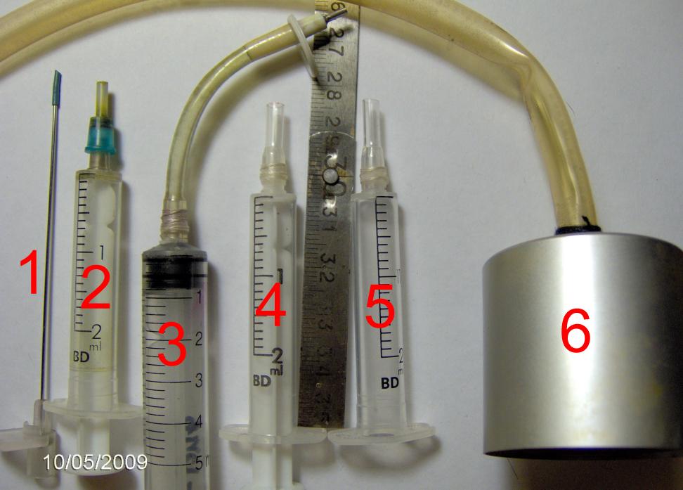

1.Длинная игла с кембриком на конце(оболочка тонкого провода).
2-3.Выборки снизу через муфту(2-ушная палочка, ограничитель из жопки от иглы, 3-деталь от капельницы).
4-5.Промывалки сверху через штуцер(по 4 шт.) 4- с давлением, 5- на отсос через шланг.
6.Дистиллятор. Одевается на носик чайника, трубка- в банку, банка в кастрюлю с водой(пусть баба воду время от времени доливает).

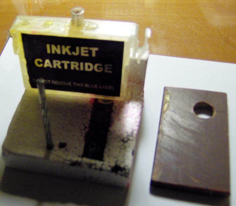

7.Подставки для ДЗК, чтоб по столу не падали, да и клапаны иногда подкапывают, а пенопласт моется простой водой. .По поводу длинных игл. Просто нужен знакомый медик, который не откажет в просьбе, или уговорить-упоить. Мне вот наша ветеринарша целую жменю иголок принесла за спасибо(ну не совсем за спасибо, но в принципе).
>to DADHI Необходимки-utilities http://www.resetters...showtopic=15288 Посмотри на-^, там целая кунсткамера может насобираться таких кунштюков(если народ поможет).
P.S. Может я по недоумию слишком высокую планку поставил, напоминаю: единственный критерий- необходимость(именно для тебя).
Всякая хрень, типа: сделайте нам красиво и эстЭтично, здесь не катит. Пролетарская конкретика и эффективность- это катит.

| Сообщение #57 Отправлено 10 мая 2009 - 08:13
В моем посте от Apr 30 2009, 11:39 AM Сообщение #44 http://www.reseters.ru/index.php?showtopi...st&p=118794
приводились данные по сравнительному засыханию разных типов и марок чернил. Стеклышко с каплями так у меня и лежало на полке.
Если кто помнит, я туда только докапывал Epson DuraBright Ultra(pigment)- оригинал из Т092 картриджей. Прошло 10 дней. Т-комнат.=20С.
Полностью капли высохли только на цветах у ЦЦЬ-вода С41 и у черного и мажента Хамелеон ЕР7800(пигмент). У остальных засыхание
наблюдается только по краям капель. Так что у нас остаются прежние вредители: капли, воздух, нехватка чернил и негерметичность-подсос.
А засыхание чернил в дюзах- это не сильная проблема. ИМХО. 0steklo954-40-70.jpg
| Сообщение #58 Отправлено 10 мая 2009 - 12:52
Переделал все 4 ДЗК на длинную иглу-капилляр.
Принтер Эпсон С91, чернила Хамелеон ЕР7800(пигмент).
Иглы-капилляры установлены такие: циан-полиэтиленовая трубочка от спрея Назол-Адванс, мажента- игла от средней бабочки,
желтый- игла от толстой бабочки, черный- игла от средней бабочки. Иглу от тонкой бабочки ставить не стал, т.к. среднюю
часть боковой стенки картриджа вырезал для обзора и при неосторожном сжатии вот уж точно будет фонтан, хоть и тонкий.
Контрольную распечатку делаю раз в 2 дня(пигмент все же), так что за 6-8 дней будет статистика.
| Сообщение #59 Отправлено 12 мая 2009 - 21:27
Ждал-ждал отдачи по вязкости, не дождался. На хоботе кто-то невежливо выложил файл CorelDraw в версии 14(а у меня 7-9-10-11-13), пришлось ехать на местную барахолку покупать вер. Corel X4, да еще и без сервис паков, но заодно прикупил и пару вязкозиметров за 1,8$.
Использовал вязкозиметр по ГОСТ 20292-74 2 КЛ 0. Емкость- 2 мл, диаметр выходного отверстия- 0,4 мм, Т комнатная=21С.
Дист. вода течет=18,5 секунд. Чернила(последовательность- CMY), черный просто не было видно из-за липкости, сотые округлял:
DCTec E270P (pigment)-21,0;-20,9;-18,7. (yellow из Е7800Р-19,2 чуть более вязкие, на самом деле работаю на них, остальное- Е270Р)
InkTec E0007(pigmen)-21,0;-20,4;-20,3.
Hameleon EP7800(pig)-22,7;-22,0;-20,7.
WWM C41-C03/B(вода)-19,2;-18,8;-19,6.
Чернила промерял только по одному разу: работал на полу, 56 лет, проклятые рудники,-уж не обессудьте. Дельта в цифрах как видим
небольшая, просто чернила чуть более вязкие, чем вода. Делал для себя, по вопросу длинной иглы, но может и еще кому пригодится.
| Сообщение #60 Отправлено 15 мая 2009 - 15:47
Со сбором статистики приходится закругляться, нужен принтер для работы. Вывод ниже. Напоминаю, что рассматриваются ДЗК
с длинной иглой-капилляром и закрытым воздушным отверстием(и заправочным). Моделируется ситуация: пигмент, малый тираж, ДЗК.
Принтер- С91, чернила- Хамелеон ЕР7800(пигмент), циан составной(10ц+14лц). Пробу делал так: распечатываю кубики заливки всех 4 цветов(10х30 мм; режим печати:матовая, наилучшее фото, высокая скорость, no color adjustment; бумага- простая), сразу делаю тест дюз, еще раз печатаю кубики заливки. Принтеры ни днем, ни на ночь я никогда не выключаю без необходимости. Сейчас вот допечатывается лист с кубиками заливки 22х193 мм, чтоб провериться на полосы и недолив чернил, режим тот же, бумага матовая.
Привожу текст записей с моей рабочей бумажки:
С91-иглы| 2009-05-10; 12-04- OK| 2009-05-10; 22-53(+11часов)- OK| 2009-05-12; 9-30(+11+34)- OK| 2009-05-14; 17-26(+11+34+56)- OK||2009-05-15; 15-10(+11+34+56+22)- OK|.
Большие кубики заливки: следов полошения-недолива- нет; волосит-косоструит- нет- ОК.
Надо бы листов 5 подряд таких, но жалко бумагу, да и времени уже нет. В конце следущей недели сам собой произойдет тест на среднюю нагрузку(25 листов), напишу.
Вывод по длинной игле простой- это работает, лучше ли и стабильней, чем открытое ВО и родной клапан в ДЗК, говорить просто рано.
Я даже не помню, где-нибудь еще пытались подпрячь силу поверхностного натяжения самих чернил в игле-капилляре для балансировки разрежения в ДЗК, х.з., может кто и пробовал.
Но свои пробные(автономные) капсулы я обязательно переделаю на дополнительную воздушную камеру, длинную иглу и водяной замок. Там-то даже клапана и воздушного лабиринта нет, а игла наверняка предохранит от капли-сопли. Хотя из-за жесткости стенок придется додумать какую-нибудь пипетку-демпфер, если просто объема воздуха будет не хватать.
