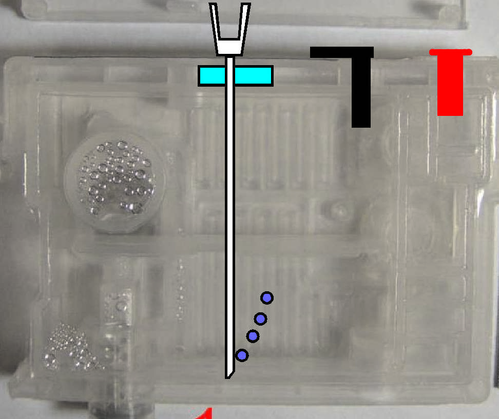

|    Сообщение #22 Отправлено 27 апреля 2009 - 08:56   goblin41
Лучшее до дна,но слегка изогнуть.
Попытки в числах рассчитать диаметр воздухозаборного отверстия- не получились.
Выяснилось, что учитывать отношения вязкости и величины сил поверхностного натяжения(воздух\чернила+по каждому цвету)-
обязательное условие(и критичное по сути) условие. А цифр нет. Лучше до дна.
Вот скан с моей рабочей бумажки на столе.
Просьба обратить особое внимание на разницу уровня чернил(мелковолнистая линия) в чернильном отсеке ДЗК(5.5 мл)
и в воздухозаборном отсеке(левая часть нижнего рисунка). Наличие клапана(как бы он не был реализован технически)-очевидно.
  • Прикрепленное изображение: New_2.jpg

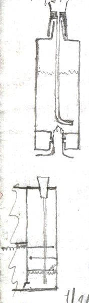

|    Сообщение #24 Отправлено 27 апреля 2009 - 15:44
ГостьИскатель_*
Если есть желание делать иглу до дна, то с другой стороны иглы стоит сделать емкость для страховки от фонтана.
Чтобы выдавливаемые давлением чернила попадали в этиу страховочную емкость.
Например, иглу в картридж, в иглу шприц. Его можно уложить горизонтально.
Объем емкости до 1/4 объема картриджа. Для R270, это составит до 3мл. Можно и меньше, тогда выше риск.
Устанавливать иглу нужно соблюдая правила "заправки мариотта".
Я планировал делать супертонкие "волосяные" каналы, выполняя ножом царапины на поверхности пластика.
Потом зарапины накрывать другим куском пластика (приклеить).
Калиброванное ВОтв можно делать аналогично.
Толстая линия - коллектор, собирает потоки воздуха нескольких царапин и направляет в картридж.
Тонкие перпендикулярные линии - царапины. Царапин нужно сделать с запасом.
При калибровке, лишние царапины заглушаются.
В коллекторе проколоть отверстие, возможно, это будет удобнее для сопряжения с картриджем.
Прикрепленное изображение: monthly_04_2009/post-12847-1240839501.png
Чем более изломанные будут царапины, тем более плавно будет нарастать фронт воздушного потока.

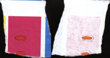

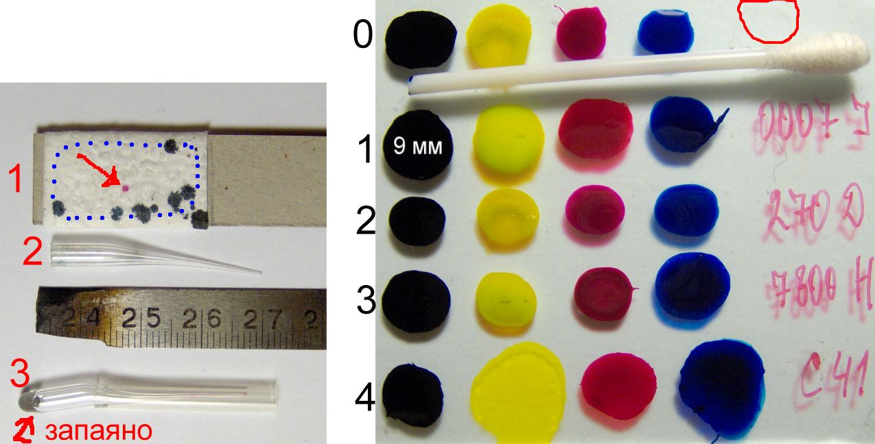

|    Сообщение #30 Отправлено 30 апреля 2009 - 10:39   goblin41
10:42 2009-04-30
Необходимые пояснения и иллюстрации предидущему посту.
Слева.
1.Пробник на капли- картон шириной 15 мм, салфетка, в нужном месте всунуть в тракт бумаги, накатить на него каретку,
приподняв, прижать к дюзам, опустить. Синим пунктиром обозначен след от бортика капы(ракель не мыл ;-), красной стрелкой
указан след от капли на magenta- при таком размере капли еще не соплит. Делал около 10-ти дней назад. ДЗК, DCTec E270P.
2.Собственно пробный капилляр.
3.Капилляр с запаянным для воздуха концом. Максимальный подъем жидкости: вода-5 мм, чернила- 3-:-4 мм. Хоть он и тоньше.
Справа.
0.Просто пробные капли. Красным обведен след от высохшей воды- ее пришлось подкапывать дважды за 40 минут- т.к. сохнет.
1.InkTec E0007(pigment).
2.DCTec E270P(pigment), yellow= от E7800P, cyan= 10 частей циан+10 частей лайт циан.
3.Hameleon EP7800(pigment), cyan= 10 частей циан+14 частей лайт циан.
4.WWM C41-C03/B(вода).
.Правую часть картинки вставил вот по каким соображениям. Снимок делался через 11,5 часов после проб, уже утром.
Но! абсолютно все! капли не засохли до твердого состояния(следы от зубочистки видны на желтых). Наличие какого-то
десиккатива(глицериноподобного вещества-?, х.з.)- просто очевидно. От чего же мы, блин, моем свои головы? А?
Кто-нибудь бы еще и с вязкостью промерялся: шприц, секундомер, чернила. Тоже в сравнительном варианте.
Цифра 60- степень jpeg компрессии.
  • Прикрепленное изображение: ________40_60.jpg

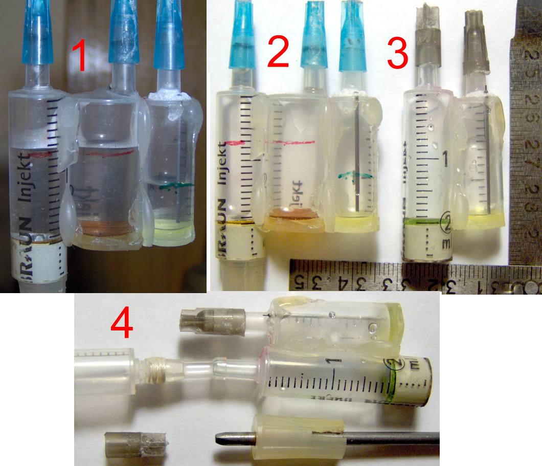

|    Сообщение #31 Отправлено 30 апреля 2009 - 16:22   goblin41
17:14 2009-04-30
.Вот, пока ждал клиента- учинил вариант с длинной иглой.
Были две готовые пробные капсулы: односекционная(2 мл) и двухсекционная(2+5) для черного.
Добавил по секции, вклеил иглы, проверил на герметичность, воздухозаборность и протечки. Фото:
1.Проверка на протечку черной комбокапсулы- внутри просто вода, снизу просто гвоздь с ограничителем.
2.Черная комбокапсула, 3.2 мл , Воздухозабор- иголка от 5 мл шприца. Красная- уровень чернил, зеленая- воды.
3.Цветная комбокапсула, 1.2 мл, Воздухозабор- иголка от 5 мл шприца, внутрь вклеена иголка от инсулинового.
4.Проверка на герметичность и воздухозаборность шприцом под водой (в широкой чашке).
.Работа явно требует рук. Ушло по секундомеру 2 ч. 50 м.(включая ,правда, обед пока твердела эпоксидка).
Но если не заниматься косметикой, а только предметикой, то вполне посильно.
Проверить реальную работоспособность и главное: убьет ли длинная игла капли-сопли в ДЗК(или капсулах)
смогу не скоро. Заняты пока оба принтера С91. Но как только, так отпишусь.
Забыл, блин, добавить для... Воздушная дырка прожигается между секциями вверху, а чернильная(черный)-внизу.
  • Прикрепленное изображение: ________40_75.jpg

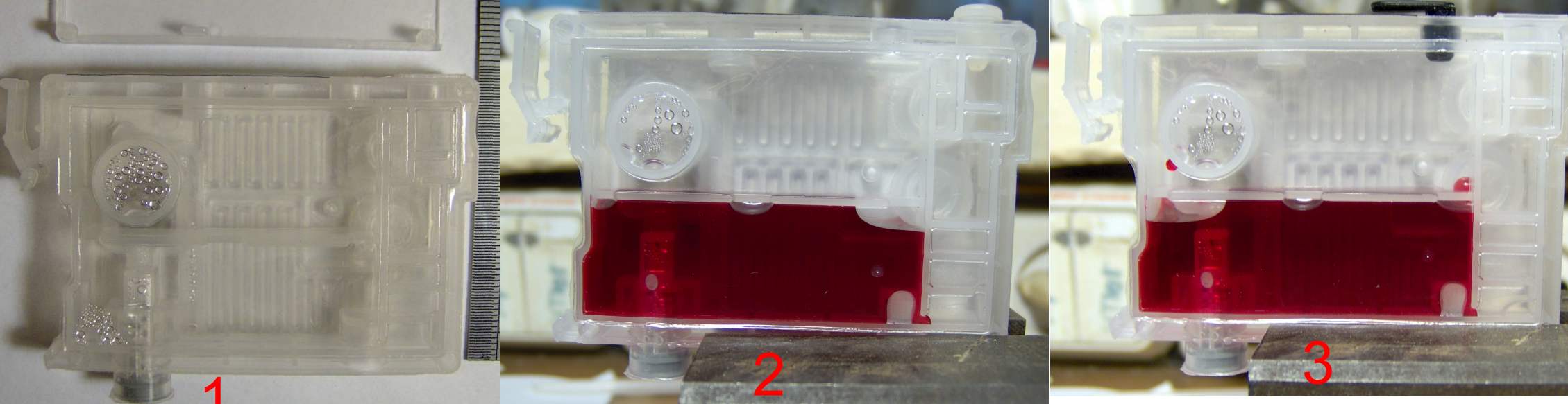

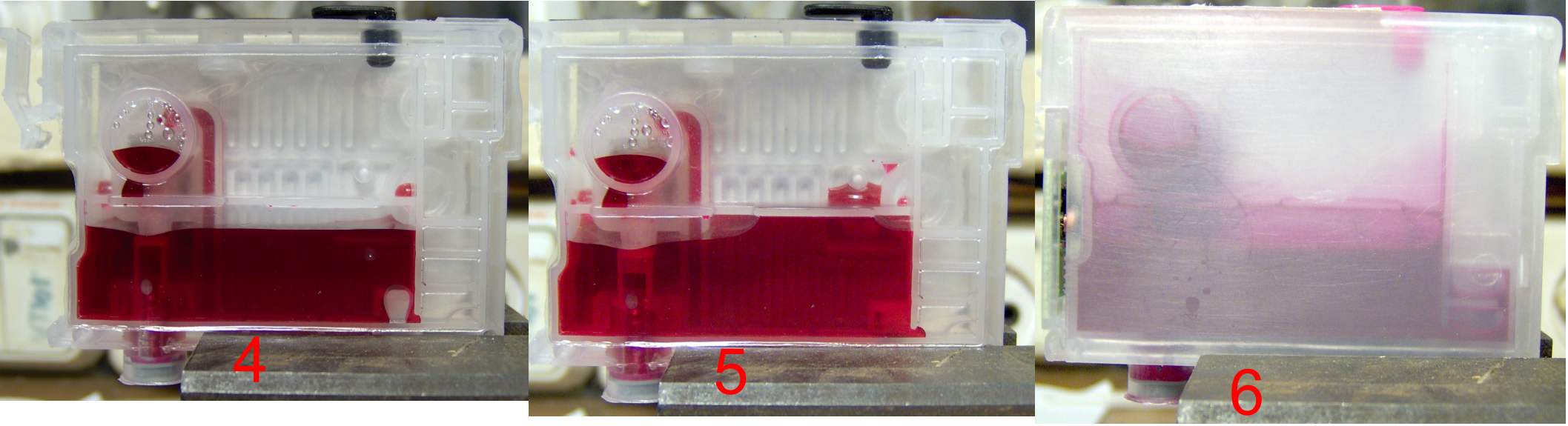

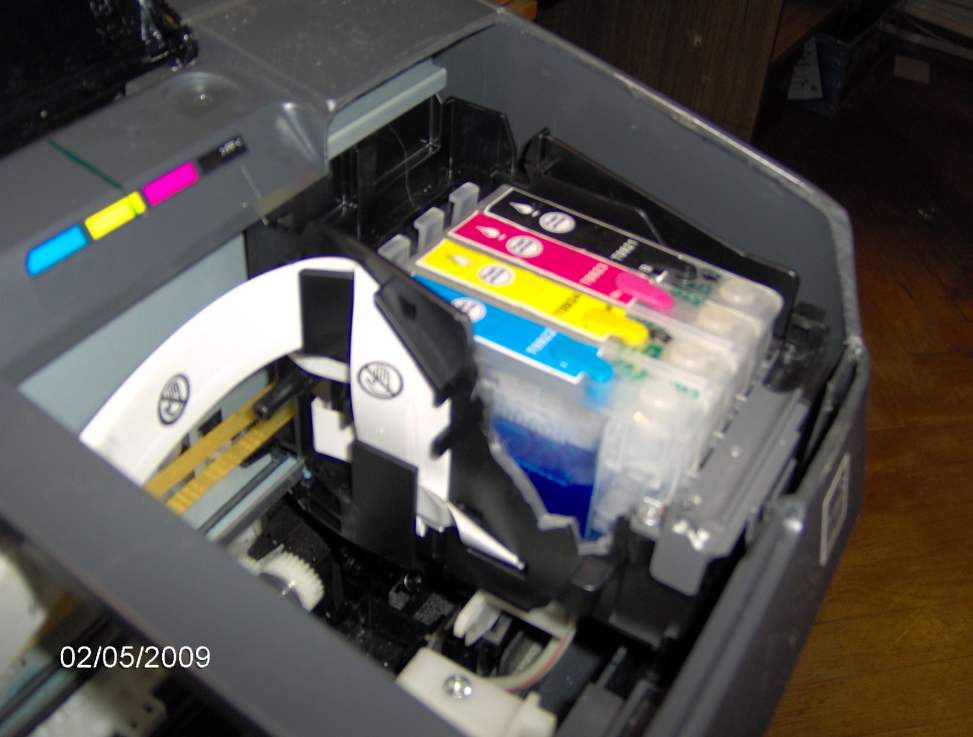

|    Сообщение #34 Отправлено 03 мая 2009 - 03:39   goblin41
Ну вот. Поучаствовал в теме, и как накаркал. Нужно сделать работу, а желтый соплит-каплит.
(С91, ДЗК, DCTec E270Pigment). Желтый у меня и на Хамелеоне EP7800 время от времени подкапывает,
так что дело явно не в чернилах. Нужно докапываться до сути.
Ну что такое ДЗК? = СНПЧ с клапаном, но без трубок-банок.
Разобрались же с балансировкой СНПЧ. Полосит-волосит-соплит? Тоже разобрались. Термины разрежение, отрицательное давление, и другие термины по теме давно всеми освоены. А этого китайского недоноска, мы что, не смогем?
Т.к. работу отдавать завтра (уже сегодня) вечером, время есть, так что решил я разобраться с устройством, конструкцией и процессом заправки ДЗК. Имею лишний пустой картридж от комплекта для С110 (там два черных).
Снял я с него крышку (аккуратно кончиком скальпеля по углам). Заправил-перезаправил, с воздушной пробкой и без нее, отсосал-дососал:), но часть этих процедур фоткал. Если не мне, то кому-то пригодиться.
Заливал дист. воду покрашенную 1 мл WWM С41-мажента, всего 6,0 мл-для наглядности, но чтоб долго не мыть.
1.Со снятой крышкой, она лежит вверху.
2.Сразу после заправки, воздушная пробка еще закрыта.
3.Закрыл чернильную пробку и только после этого вынул воздушную.
4.Выбрал через муфту снизу 0,8 мл(0,7 мл- воздух и 0,1 мл- чернила).
5.Выбрал через муфту снизу 0,7 мл- чернил(имитация распечатки), перед этим доливап 1,1 мл.
6.Для сравнения- нормально работающая маджента из С91- не соплит, не полосит. Обратите внимание, что внизу возд. отсека присутствует неболшое к-во чернил,-в отличие от 2-5 рис., в CYK чернил было два нижних сектора просто полные. Все CYK барахлили в смысле капель, а мажента- нет. Это стоит запомнить.
7.Все картриджи вынул, вставил капсулы, планку, залил аналог ММ, сделал штатные прокачку+прочистку.
Перезаправил по своей инструкции, снял боковые крышки у циана и черного-для наглядности срезал часть корпуса каретки(крышка каретки откушена давно, также как отпилена и часть корпуса над парковкой), вставил.
Работу сделал нормально.
Ну так что, может напряжемся и крякнем очередного узкоглазого? Какое у народа мнение? У меня есть.
ВО заткнуть нахрен, в чернильный отсек сверху иглу до дна, может силы поверхностного натяжения лучше клапана?
000ДЗК40-95-7.jpg 95-степень jpeg компрессии.
  • Прикрепленное изображение: 000___40_95.jpg
  • Прикрепленное изображение: 000___40_95_1.jpg
  • Прикрепленное изображение: 000___40_95_7.jpg

|    Сообщение #36 Отправлено 03 мая 2009 - 06:45   goblin41
Вот Вам сканы, по быстрячку, нашел в своей мусорной коробке.
  • Прикрепленное изображение: New_1.jpg
|    Сообщение #37 Отправлено 03 мая 2009 - 08:32   koka
"...ВО заткнуть нахрен, в чернильный отсек сверху иглу до дна..."
Можно и так...НО одно неудобство...а заправлять как? :) Разве что через манжету...снизу. ;)
|    Сообщение #38 Отправлено 03 мая 2009 - 14:36   goblin41
koka.
В зону выделенную цветом циан, капаешь термоклей, приглаживаешь паяльником, делаешь отверстие d=1,2 mm.
вставляешь иглу от толстой "бабочки" до дна, опять термоклей расплавляешь паяльником в зоне цвета циан. Вуаля.
А заправляем по-прежнему в заправочное отверстие. Новое ВО можно и калибровать, и поролоном затыкивать.
Ты бы лучше сторону "DO NOT REMOVE THIS BLUE LABEL" аккуратно почистил и сфоткал.
  • Прикрепленное изображение: 0000___40_95_1.jpg
|    Сообщение #39 Отправлено 03 мая 2009 - 15:18   Vity@s
Рассмотренный выше картридж является самым натуральным сосудом Мариотта. А вариант предложенный в посте 56 чушь полнейшая для такого картриджа. Течь он может только в случае негерметичности чернильного отсека (например прокол или брак) или неправильной заправки. Иглу в чернильный отсек? Зачем заменято воздушный отсек до дна картриджа на иглу? - Если есть негерметичность то воздух все равно бедет проходить а картридж теч. А вообще для плохих по конструкции ДЗК идея с иглой не плоха. Игла опущенная до дна заменит воздушный отсек, дело не в толщине иглы а именно с глубиной ее погружения(иненно от этого завилит скорость вытекания чернил и при опускании до дна оны вообще не потекут). Воздух должен проходить только в иглу. А с рассмотренным выше картриджем такая процедура не имеет смысла, если желтый соплит - надо искать в нем негерметичность в чернильном отсеке. КАРТРИДЖИ БЫВАЮТ РАЗНЫЕ!
|    Сообщение #40 Отправлено 03 мая 2009 - 15:26   goblin41
to Print SV.
Посмотри, пожалуйста-> http://www.reseters.ru/index.php?showtopi...st&p=115661
там есть текст: "Проблема с ДЗК существует, она очевидна"
Давай действовать по формуле:
"Cформулировать проблему-> Найти решение->Сухой остаток в ФАК->Тему закрыть."
А чтоб не быть голословным- вот еще один скан. Слева- лицевая сторона бумажки, справа- оборотная.
to Vity@s
Забыл добавить. Идеалого глапана не бывает, ноего тоже можно закрыть.
+ силы поверхностного натяжения внутри иглы как капилляра
  • Прикрепленное изображение: PrintSV.jpg
