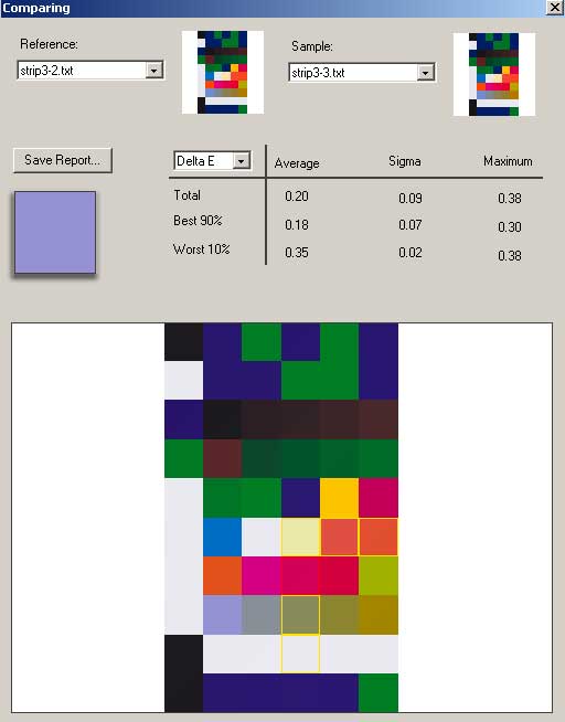

Вот что писал по поводу оценки и проверки профилей Шадрин:
Экспресс-проверка качества профайла принтера
http://forum.rudtp.r...ead.php?t=19211
Итак:
1. Открываем карту TC 2.83 в ColorLab 2.8.13. Затем Filter\Others\Edit Colors. Смещаем цветовой тон на 25-30 градусов. Сохраняем референс и TIFF (назовем их ТС2.83-Control).
2. Печатаем карту в том же режиме, что и при построении профайла. Измеряем и экспортируем в Lab.
3. Открываем вновь аппаратный референс ТС2.83-Control в ColorLab и выполняем конверсию по профайлу принтера в Lab по Absolute (Ctrl+M). Сохраняем текстовый референс.
4. Сравниваем референс измерений с рассчетным в МТ\Comparing. Смотрим на данные dE2000.
Сама по себе схема не имеет никакой ценности без определенной точки отсчета. Поэтому нужно иметь на руках аналогичные данные по профайлу, который мы считаем хорошим, и все последующие тесты проводить в сравнении с ним.
Если цифры dE2000 получаются хорошими, то и слава Богу.
Если цифры dE2000 получаются плохими, то это еще ничего не значит и для уточнения ситуации необходимо построить в Excel (и сравнить)графики отношения светлота/насыщенность и графики цветового тона (по референсу измерений и по рассчетному референсу).
Здесь возможны два варианта:
-- графики очень близки друг к другу (но dE2000 плоха, напомню) -- профайл построился нормально, устройство пригодно для тиражирования, но (!) непригодно для пруфа;
-- графики разбегаются (особенно светлота/насыщенность) -- плохо дело.

| Сообщение #64 Отправлено 19 марта 2009 - 19:10
гога 2(Шадрин) (19th March 2009 - 04:47 PM) писал:
Но для большинства изображений предпочитаю Color Control – охват поменьше, зато всё хорошо с градациями.
В своё время не стал вступать в полемику с Шадриным по его всеобъемлещему стремлению получить колориметрически точную копию сцены, што само по себе очень правильно,но.. Я лично (никому не навязываю мнение) считаю што изображение сцен (пейзажей, портретов, натюрмов) должно быть слегка приукрашеным. Для пейзажей(может быть) в большей, для портретов- в меньшей степени...Под это не подпадают репродукции и техническая съёмка. Поэтому практически никогда не строю профайлы в режиме "колор контроль", не хочу априори кастрировать возможности печати насыщенных цветов..
Кстати- чуть не забыл : указаная преукрашенность это задача не профайла, а цветокорректора, профайл выполняет другие задачи.

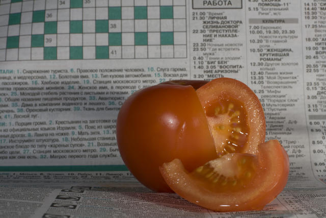

Вот есть тут одно "проблемное" изображение. Если у кого будет возможность истратить один листочек 10х15, распечатайте пожалуйста. Я, например, вижу на этом изображении явное проявление метамеризма, которое отсутствует на тестах "Хакамада" и "PIXLTest". При просмотре под обычными лампами накаливания - явный уход в сиреневые тона. При просмотре под лампами дневного освещения - нейтральное изображение. Изображение печатается через профиль, построенный под D50.
"Оригинал" можно взять здесь: http://dump.ru/file/2320880
"Превьюшка":
"Превьюшка":

| Сообщение #66 Отправлено 30 марта 2009 - 13:49

| Сообщение #67 Отправлено 30 марта 2009 - 14:12
Цитата: "Ну что, Адрюша, давай разберем с тобой загадочное понятие метамеризм. В заголовке я поставил уточняющий термин артефакт. Метамеризм общепринято считать отдельным феноменом. Так говорят ученые и так написано в книжках. Однако я постараюсь защитить ту точку зрения, что метамеризм это выдуманная сущность."
Конец цитаты.
http://color-science.org/articles/zagadka_...metamerizm.html
Нормальный помидор напечатался. Метамеризм, если он и есть, то не относится к изображению. Это, скорее, свойство сочетания бумаги-чернил. Ну и наблюдателя. :)

| Сообщение #68 Отправлено 30 марта 2009 - 14:44
Да это и понятно. У меня цвет газета меняет. Помидор стабилен.

| Сообщение #69 Отправлено 30 марта 2009 - 14:54
у меня из принтера выкатился помидор ! круто! сочный помидор !
| Сообщение #70 Отправлено 30 марта 2009 - 16:10
Помидор-то хреновый, ребята. Синтетический.

| Сообщение #73 Отправлено 30 марта 2009 - 19:14
Мда, у меня встречный вопрос, неужели у всех в распечатках под D50 в PIXLTest небо не уходит в сирень. У меня только приемлемый результат распечатки под TL84. Вот и помидор нормально вышел.
Т.е. печатаю только под TL84. Может чет не так делаю, но разобраться пока не могу.
