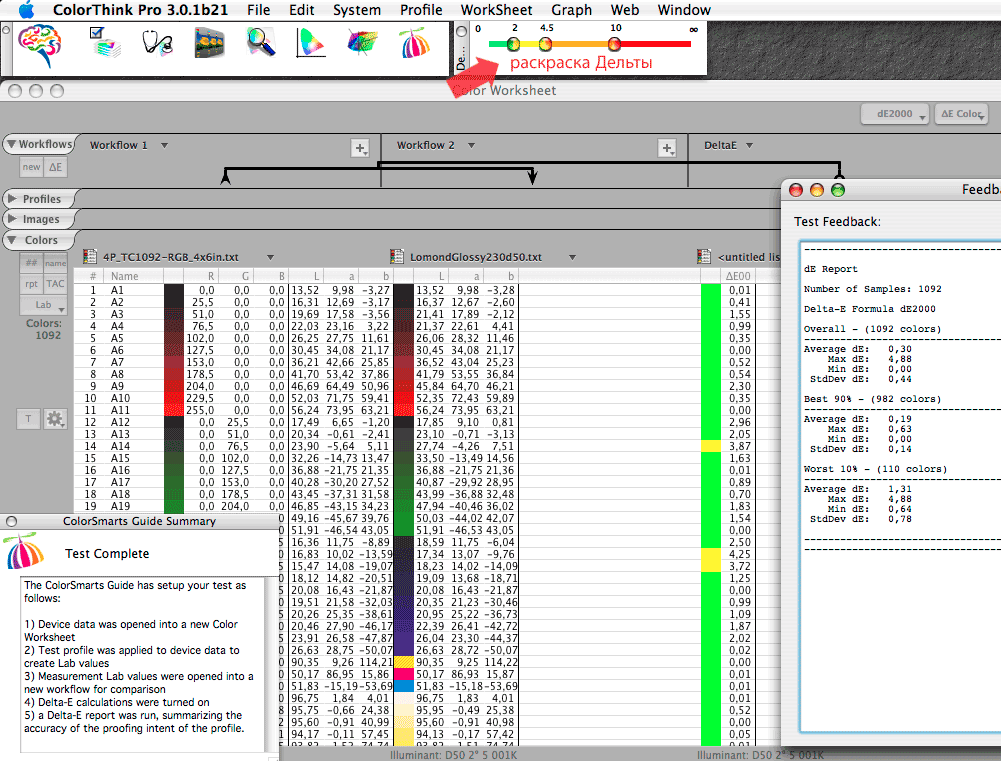

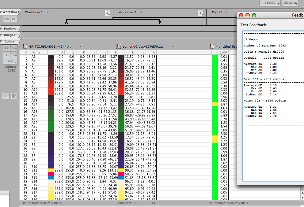

Результаты (цифири) валидации в ColorThink Pro похоже на разультаты в бесплатном колорлабе с абсолютным интентом и движком лого. Другой интент и движок, к сожалению выбрать, вроде нельзя, в отличии от бесплатного колорлаба.
Так что
не будет иметь никакого отношения к реальной печати.
Так что
Tar (28th May 2009 - 02:39 PM) писал:
куда попадут проблемные Дельты на Вашей реальной нетленной фотографии.

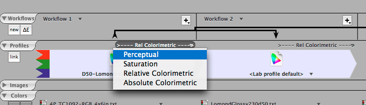

| Сообщение #93 Отправлено 29 мая 2009 - 18:04

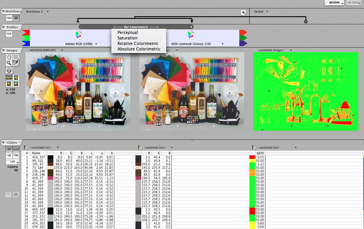

А можно для мурзилок пояснить, где выбирается интент при сравнении? Я у себя ничего не нахожу.
| Сообщение #95 Отправлено 29 мая 2009 - 23:58
Tar
style_images/plus.gifofftop
| Сообщение #96 Отправлено 30 мая 2009 - 16:52
Tar, это немного не то. Так можно посмотреть разницу между исходным цветом и преобразованным (ужатым в гамут) профилем с разным интентом. А правильно для валидации имеено то, что вы рисовали в комиксе.

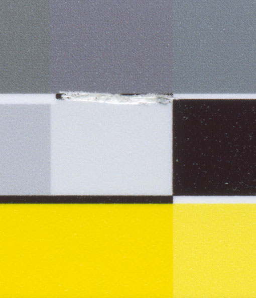

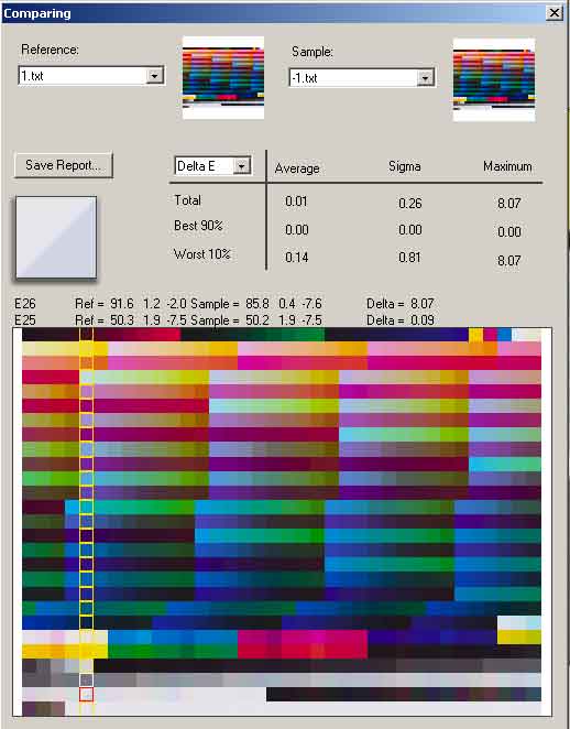

| Сообщение #97 Отправлено 21 января 2011 - 21:22
Наступил на такие грабли, что делать - не соображу:
Взялся строить профиль для бумаги Lucky super glossy photo pfper, отдельно нашлепка LUSTRE. Что такое тисненное, сверкающее. Т.е. чтобы не мешали просмотру мириады искр, надо подобрать угол отражения падающего света. Первый замер сделал примерно через час после печати тест-карт. Построил профиль - получился неплохой охват. Спустя сутки промерял повторно. Решил сравнить 2 замера(чтобы прикинуть разницу после стабилизации чернил) - dE около 18! Сделал еще пару промеров, чтобы профиль строить по усредненному. Дельта Е76 в этих последовательных трех замерах около 8! В общем мерял-перемерял черт знает сколько, пока не понял - разница в показаниях обусловлена направлением считывания стрипа. Если двигать в одном направлении(по три промера) - дельта 0.3-0.4 единицы. Разница с обратным - dE8! Стабильно.
Как быть?..
Как быть?..
| Сообщение #98 Отправлено 21 января 2011 - 22:12
Еще нюанс: самый "криминальный" патч отсканировал.
Светлые точки на черном - это не пыль, так оно сверкает, сканер всей феерии не передал. Заливка равномерная, без каких либо проплешин. Соскребал ченый гап - грешил на него...
На остальных все не так плохо, соседний сверху уже практически такой же(цифры видны).
Ничего умнее в голову не приходит кроме того, чтобы промерять всю карту в одном направлении, потом в другом и по среднему строить профиль. Оч. смущает разница в 8 единиц dE в зависимости от угла зрения...
