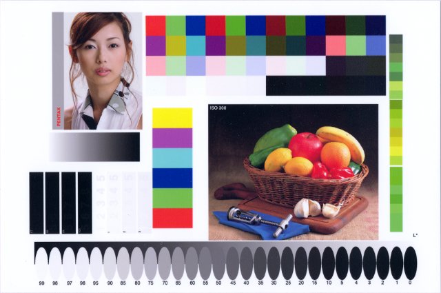

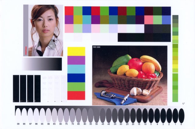

Выкладываю результаты распечатки тестовых изображений к посту #643.Сканирование было произведено на непрофилированном сканере, размеры
отпечатков 10х15, разрешение 300dpi.
Полноразмерные tiff можно "забрать" здесь:
http://dump.ru/file/2055350
http://dump.ru/file/2055351
http://dump.ru/file/2055352
http://dump.ru/file/2055353
Бумага Lomond Premium - Satin и Semiglossy. Superglossy закончилась...
Здесь прилагаю только уменьшенные тесты "Хакамада". Слева - Semglossy, справа - Satin
