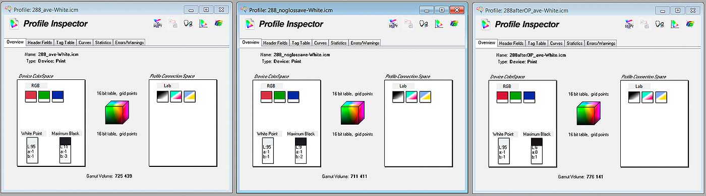

смотрите интересный опыт о роли оптимайзера в построении профиля и вообще в оценке качества фото.
сделан анализ 2 отпечатков (замеры по предварительной шкале Блекреда) - бумага полугляней, принтер Epson R1900, чернила не родные
тот что слева изначально напечатан с оптимайзером
посредине - напечатан без оптимайзера
после чего второе фото - залито оптимайзером (выведен белый лист на печать с полной заливкой)
как вам?
разница реально есть, правая шкала наиболее яркая (охват увеличен за счет точки черного и расширения в сторону оранжевого)
как вам?
Вообще то о качестве фото по отпечатку судим , а тема -
Как проверить профиль на пригодность
Если уж за оптимизатор глянца речь, то использую Epson C91 для подобных целей. Залит в 4 картриджа и в зависимомти от потребностей выводится А4 серой заливкой той или иной плотности. И на пигменте и на красителях в результате покрытия после просушки получаем небольшой прирост охвата (3-7%). Реально проявляются глубокие тени ( у меня... но после линеаризации). Светостойкости не добавляет (проверял кто то на форуме каком то при обмене мнениями). Как защитное покрытие от механического повреждения - никак. Использовать с альтернативной расходкой - вилами на воде... В зависимости от чернил-бумаги и кривых-прямых рук, воскольку вполне получить кашу при одновременнои использовании и чернил и оптимизатора.
Из всего - отдельно заморачиваться именно на него - трата времени, эффект не настолько велик и положителен. Владельцам линейки R800-1900-2000 ну греет душу видимо ))). Сам же использую иногда, что бы не пропал
