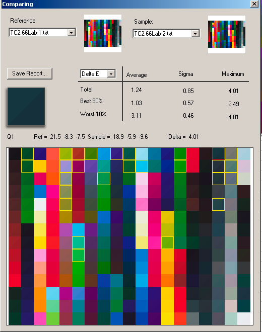

4 раза промерил, замер "2" с макимально возможной скоростью(1,5 - 2 сек. на стрип из 17 патчей, против обычных 4-5сек ). Как можно оценить результат?

Результаты промеров двух одинаковых мишеней выглядят бледно:(
Пожадничал бумаги, взял давнишний лист А4, уж и не помню с какой партии, думал, для этого дела сойдет. При внимательном рассмотрении много дефектов глянца, всякие точки-вмятины и пр. Но настораживат такая закономерность( мишень печатал формата А5, 2шт на 1м А4, перевернув его для второй мишени) - все проблемные патчи расположились в начале листа. Совпадение или возможные проблемы с принтером?

whs (17th March 2009 - 02:03 PM) писал:
А чего ж тогда шесть скриншотов? Прибор одну мишень меряет с погрешностью ок. еденицы? Я правильно понял? Тогда это многовато, даже для тёмных патчей.По моим наблюдениям айван не более 0,3 выдаёт, если вылезает "грыжа" ок. 1-1,5, то это явный косяк промеров, перемеряю такой патч вручную (патчево)..и как правило значение "ложится" в эти 0,3..
Далее. Принтер выдаёт (особенно как я понял на зелёных) dE~4.. Ноу комментс, как говорится.
Вот ещё што. В своей практике к-л замеров я стараюсь иметь инструмент, который сам имеет ВДЕСЯТЕРО меньшую погрешность чем оцениваемый параметр.Ну хотябы в ЧЕТВЕРО. Это я к тому што ежели прибор брешет ок. 1, то доверять ему оценку менее 4,0 нецелесобразно.Што-то в ГОСТах об этом говорится,но я ГОСТы изучал лет 20 назад- не помню, да и казались они замеров диаметров, длин и прочего машиностроительного ливера..

0.3 дельта Е? Чтобы увидеть "грыжу" это хотябы пару раз тест-карту мерять и сравнивать что ль всякий раз? Млин, контроля никакого при замерах...
Сейчас вот потыкал в самые неудачно промерянные патчи раз по 10 - L практически на месте, a и b в 1-3 десятки колеблятся. Это много?
С принтером разбираться позже буду.

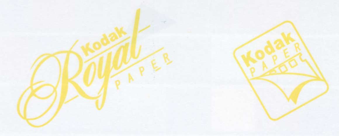

cтал разглядывать-вертеть мишени, обнаружил, что бумага 173 гр.м. и на просвет очень неплохо так видны надписи на подложке. Вот эти две довольно яркие и контрастные, да еще желтые. Это совсем нехорошо?

Вообще-то я много мерил фотобумаги минилабов(увидел знакомое- рояль).Но к-л влиянии надписей на обороте никогда не замечал. Замеры произвожу на пластиковом столе айвана.Кстати, а почему 172г/м? Давайте считать. площадь 152 рулона 0,152*156=23,7 кв.м. Вес рулона 7,8кг. Плотность = 7800:23,7=330г/м У бумаги профото ок. 290 г/м
