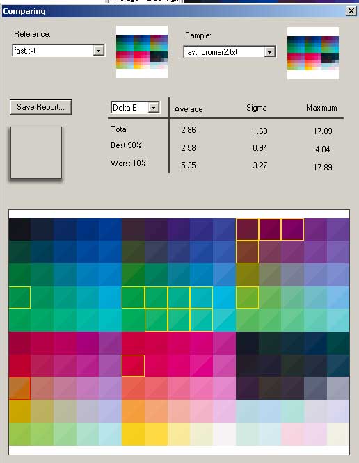

Промерил валидационную карту, сделал все как вы сказали. что могу сказать, профиль отстой - значения dE 15. Чую если dE 2, фотка будет еще круче чем на мониторе
Так как щас она совадает с монитором.
Если серьезно: после того как к референсу применяю профиль (делался по методике BlackRed), то патчи становятся значительно темнее. Может прога не считывает корректирующие кривые, которые внедряются в профиль? Может повлияло то, что печатал карту как фотку, с присвоением цветового пространства и профиля.
Может, если будет время, проделаю заново. Хотя смысла в этом не вижу.

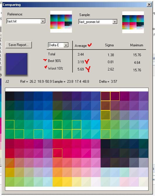

ну так вот это то :
" В качестве формулы цветового
различия выбираем DeltaE или Delta E 2000. Обращаем внимание на средние
значения в строках Best 90% и Worst 10%.
Итак, подытоживая. Какой результат валидации считать хорошим?
1,0/2,5 — отлично (для бытовых фотографических применений)
2,0/5,0 — хорошо (чаще всего почти неотличимо от «отлично»)
3,0/10,0 — удовлетворительно (на грани: может понравиться, а может и нет)
4,0/15,0 — неудовлетворительно (полный отстой)"
где смотреть то ????
значения ваще не понятные, толи от 1,0 до двух - отлично
а от двух до 5 - хорошо и т.д.
то ли как ????

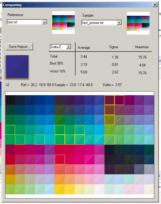

можно по-разному оценивать одни и те же данные:
полиграфисты смотрят преимущественно на максимальную погрешность, для бытовых же нужд более адекватна средняя мера,
на крайний случай — средняя среди 90 % лучших (через слеш) в комбинации со средней среди 10 % худших.
в вашем случае 3,19/5,69
| Сообщение #32 Отправлено 15 марта 2009 - 21:38
значит в моем случае получается 2,5\5,5 так ???

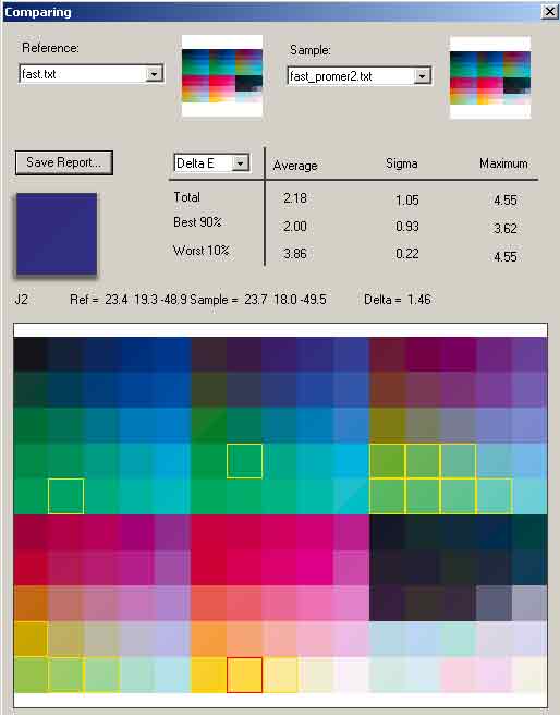

вот сделал замер еще раз (через 5 часов)
значит у меня хороший для бытовых нужд (печати) профиль получился :-) я рад , здорово !!!
спасиба !

почемуто отпечаток несколько темнее в общем, нежели предсказывается профилем(нижние половинки патчей все темнее)
спустя 5 часов общая картинка ,в среднем, улучшилась, а самый неудачный патч стал еще хуже(15,76-17,89)...

а вот валидация профиля построенного по тому же замеру, но в другой программе:
что же получается , этот профиль лучше ????
а если посмотреть на картинку , то на нее и не взглянешь !!!! странно !
запутали меня !
запутали меня !
