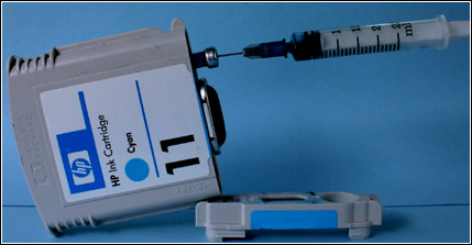

Принтер к5400 отказывается печатать, мигает индикатор замены картриджа (у меня СНПЧ на оригиналах). С цветными картриджами проблема была решина отсосом воздуха из помпы, с черным не помогает. Воздуха там нет идут только чернила. А принтер всеравно возмущается, мигает лампочка замены картриджа и пишет :"Печать не возможна." Вариант менять картридж, или есть другой выход?
|    Сообщение #79 Отправлено 28 июня 2009 - 10:24   Slava2
попробуйте всё же ещё раз прокачать помпу, расположив её приблизительно так:
Прикрепленное изображение: IMG_0183_copy.jpg
несколько раз нажмите на чёрную мемрану. Надо выкачать около 2мл чернил, при этом воздух идти уже не должен.
|    Сообщение #80 Отправлено 28 июня 2009 - 11:32   Гоблин
воздух не идет идут только чернила. Кроме воздуха есть варианты?
