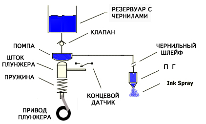

Но в даный момент речь то не об этом. Речть идёт о том что у Вашего принтера пустая голова (сорри за каламбур). Т.е. работая с пустыми картриджами Вы нагнали воздуха в ПГ.
В своё время aaaa давал схему работы аналогичных систем. И прежде чем бежать за новой ПГ не мешало бы разобраться в принципе работы такой схемы:
Причиной того, что у Вас загорается лампочка требующая замену картриджа - это срабатывание концевого датчика. А это в свою очередь происходит когда у вас мягкая помпа. Резервуар помпы и резервуар ПГ - это соединяющиеся сосуды. Если в резервуаре ПГ пусто, то чернила хлынут по шлейфу в ПГ, помпа провалится, сработает концевик.

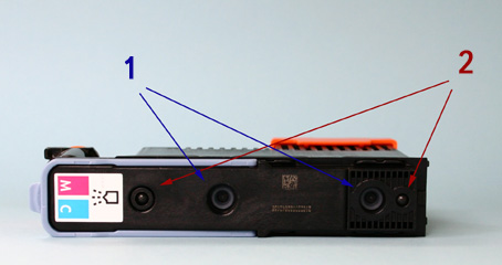

Продолжение предыдущего поста.
...о том что надо делать.
На этом фото:
поз.1 - воздушные жиклера, соединённые с компенсационными мешками
поз.2 - заправочные отверстия, закрытые резиновыми пробками.
Для удаления воздуха из камеры ПГ надо при помощи маленького штопора вытащить пробки 2, долить по максимуму чернила, после этого пробки поставить на место. Прочищать ПГ нагнетанием воздуха в мешки опасно, можно легко их порвать.
После того когда ПГ таким образом будет заправлена, поставить её дюзами на бумажную салфетку, Отпечаток должен носить вид интенсивно окрашенный по всей длинне . Если же чернила не поступают в дюзы, то надо ПГ обернуть в салфетку и несколько раз стряхнут, так как это делают с ртутным термометром.

Slava2 я что то не понял, как в ПГ мог попасть воздух, если (судя по Вашей схеме) датчик отключает работу принтера при окончании чернил (если помпа провалится). К тому же если в ПГ воздух, то вставив новый картридж проблема не исчезнет. Я все таки купил картридж (денег конечно жалко , но на простое теряю больше) вставил, лампочка не горит. Печатает без проблем. Уже израсходовал все родные чернила. Подключил опять СНПЧ, после предупреждения о том что закончились чернила. Сейчас лампочка горит , но принтер работает. Так было со всеми цветами, по идее потом лампочка должна погаснуть, а принтер работать дальше. Поэтому пока жду...
| Сообщение #88 Отправлено 29 июня 2009 - 19:16
Гоблин (29th June 2009 - 05:05 PM) писал:
Прокачивая понемногу за раз.
Где-то на стыке пропускает.
чернила прореагировали.
И тд.
