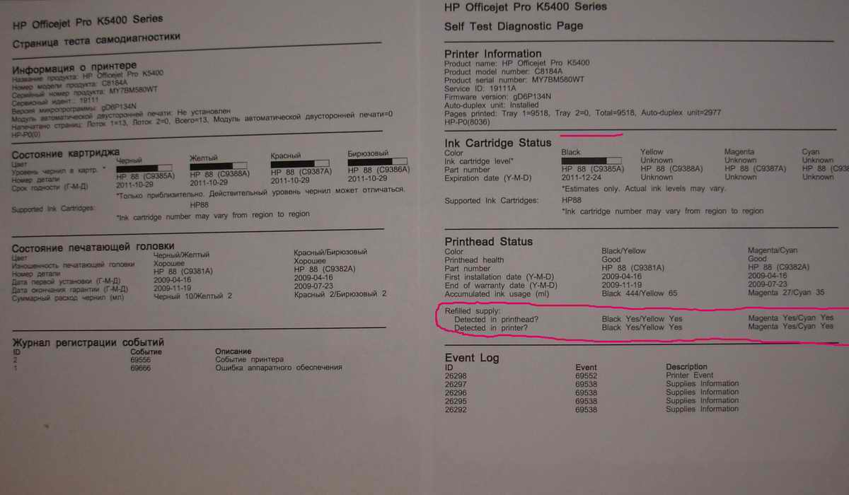

если можно, то здесь пожалуйста поподробнее: одкуда это видно? если можно на конкретном примере.

|    Сообщение #44 Отправлено 24 июня 2009 - 14:30   AndreyM
Просмотр сообщенияSlava2 (24th June 2009 - 08:25 AM) писал:
Прикрепленное изображение: 1.jpg
Слева страница диагностики (доступная как из инструментов принтера так и по нажатию на принтере кнопки), распечатанная на новом принтере с оригинальными картриджами (всего 12 страниц напечатано).
Справа - после того, как во всех картриджах стопудово закончились оригинальные чернила. При этом черный картридж сейчас стоит другой, оригинальный с оригинальными чернилами - полный больше чем на три четверти - но статус - все равно перезаправленный.
Язык диагностической страницы отличается - на новом стояли драйвера с диска, сейчас с сайта более новые.
|    Сообщение #45 Отправлено 24 июня 2009 - 16:18   Slava2
ну что ж, весьма убедительно.
Похоже я не удосужился в разборках деталей рапортов.

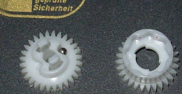

Проблема оказалась в хитромудрой двойной шестеренке с шариковым замком находящейся в опускаемой штанге. Такую я отремонтировать не смог бы. Если бы была запасная - то можно было бы при особом желании заменить без разборки принтера где-то за час возни.

|    Сообщение #53 Отправлено 25 июня 2009 - 18:50   romanM
AndreyM Регистрация: 10-12-04 Пользователь №: 759--так вы посетитель..с бородой!
так что шестерёнку не восстановить, а можно фото поломки?

С фото проблематично - двойная шестеренка всего полтора сантиметра в диаметре из белой пластмассы, а фотик в макрорежиме берет не особо хорошо. Проблема у шестеренки в том, что внутри есть волнистость, в одну сторону круче, в другую плавнее и два шарика около 2 мм в диаметре, в одну сторону видно проскальзывают, а в другую блокируются - так у меня они пропахали маленькую канавку - почти незаметную при внимательном рассмотрении, но оказавшующя роковой.
Может быть брак в пластмассе? Надеюсь со следующим притером такого не будет - даты выпуска сущетвенно различаются.
Внимательно разглядывал умывальник и пришел к выводу, что можно попробовать вывести слив чернил наружу, как у эпсона. Завтра буду экспериментировать. Попробую выводную трубку от помпы вытолкнуть из умывальника наружу и присоединить трубку от системы. При этом скорее всего придется сверлить в корпусе дырку для вывода трубки.
также пришел к выводу, что использование водных черных чернил позволит умывальнику прослужить дольше.
Прикрепленное изображение: 2.jpg
Красными точнками отметил еле видимые следы "канавки"
Один из шариков отсутствует.

|    Сообщение #58 Отправлено 25 июня 2009 - 20:58   Slava2
а почему сразу на помойку?
а если подобрать шарик чуток больше в диаметре?
а вообще то мои советы делались с опыта работы на К8600. Я считал что механика у них схожа. Получается что НР на месте не стоят и хлеб даром не едят.
