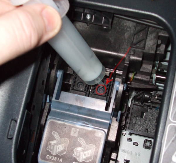

| Сообщение #24 Отправлено 04 июня 2009 - 12:11
Выкладываю фото, как я "прокачивал" голову.
В общем, беру шприц (на фото он большой, но я пользовался маленьким, с резиновым поршнем - им удобнее). Прикладываю носик поплотнее к воздушному отверстию (герметичности тогда хватает, ничего подрезать не нужно), соединяющему внутреннниё мешочек с атмосферой (на фото красным обвёл это отверстие) и затем поршнем шприца вгоняю по 0,5 мл. воздуха - затем обратно откачиваю. И так несколько раз. При этом с дюз внизу закапают чернила. Прокачал, крышку закрыл - прочистку - и алга печатать.
Замечу, что подобные манипуляции нужно делать на уже ЗАПРАВЛЕННОЙ голове. И ещё - ВНИМАНИЕ!!! - вгонять воздух нужно очень аккуратно, не более 1 мл!!!! Иначе целлофановый мешочек внутри головы просто лопнет, как перекачанный воздушный шарик.

Вобщем спасибо всем, особенно Теоретику. ПГ на K5400 оживил, всё заработало. Чернила Хамелеон. Пробуем заказы печатать, пока полёт нормальный.

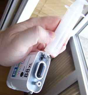

Альтернатива чутка посложнее - запастись дрелью, миллиметровым свёрлышком, клистирными трубками, суперклеем и сгондобить лонг-принт самому. На Ресеттерсе есть даже видеоинструкция, как это сделать за час неторопливой работы с перерывами на пиво. :)

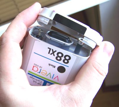

приобрел принтер K5400 хочу перезаправить оригиналы ,но не знаю как?
Очень просто. Берём картридж, отколупываем верхнюю крышку с него (см. фотку). Как видим, справа - чернильный штуцер, слева - заправочное отверстие, заткнутое чёрным каучуковым шариком. Лично я, не мудрствуя лукаво, взял небольшой саморез и ввернул его в этот шарик, затем плоскогубцами выдрал саморез с нанизанным на него шариком. Берём шприц БЕЗ иглы, набираем в него чернила, затем поплотнее прижимаем носик к заправочному отверстию - и выливаем в картридж до заполнения. Внутри картриджа мешочек из фольгированного полиэтилена, если тыкать в отверстие иголкой, его легко проткнуть и тогда картридж на выброс.
Как заправили и чернила уже льются обратно из отверстия - затыкаем его обратно саморезом с шариком поплотнее (чтоб не текло), одеваем крышку обратно, вставляем и печатаем!
Для надёжности может потребоваться прокачка помпы картриджа, как это сделать я уже описал выше.

Упс... Закралась маленькая ошибочка. Для удаления воздуха из картриджа, а следовательно и из помпы, картридж надо держать под 45 град. , иглой (штуцером) вверх.
Помогло, только пришлось наклонить еще немного вбок.
