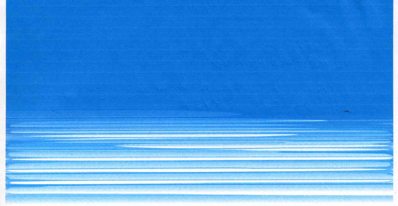

Увы, два дня убито на попытки заставить ПГ №88 нормально печатать.Результат ноль. Тест дюз отличный, но при печати сплошной заливки что красный, что синий в лучшем случае печатают один лист и затем идёт такая фигня
Поставил обратно ПГ с кривоструем красного цвета, заработало всё без проблем, только конечно кривоструй и больше половины дюз не работают, зато цвет не пропадает при печати, только красный полосатит. Эту ПГ заправил чернилами как и предыдущую, всё делал так же. Всё же подозреваю что-то в самой ПГ не так.
| Сообщение #167 Отправлено 25 февраля 2011 - 12:52
ищите, почему не открывается клапан в ПГ. Он открывается отрицательным давлением в самой камере (требуется что то около минус 10 см вод. столба).
Возможные причины:
1. подсасывает воздух через крышку
2. порваты мешки
3. мешки клинет
Попробуйте снимите возвратные пружинки с мешков. Голова лучше печатать не станет, но таким способом можно локализовать место неисправности. По крайней мере будет видно что система подкачки в порядке, голова будет полная.
Возможные причины:
2. порваты мешки
3. мешки клинет
| Сообщение #168 Отправлено 25 февраля 2011 - 16:23
Менял 3 крышки, результат один и тот же. Одна из трёх как минимум сейчас стоит на ПГ у которой проблема с дюзами мадженты, но печать идёт без проблем, т.е посылаю несколько листов сплошной заливки и никакого намёка на то, что чернила прекратятся. Ну т.е. сама система лонгпринт работает и крышка в порядке. Логично делаю вывод что дело в нижней части ПГ, у меня сейчас только одна идея осталась аккуратно переклеить чип с одной ПГ на другую. И остаётся ещё вариант подсос воздуха через уплотнение нижней части и крышки, но как это проверить и почему оба цвета? Внешне повреждений не видно. Спасибо Слава за советы, может кто сталкивался с такими случаями ещё.
