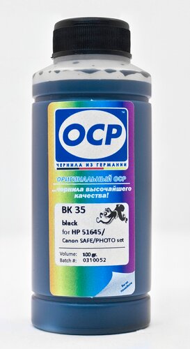

Вдогонку: Если Вы печатаете пигментом с большими перерывами в работе, рекомендую В K5400 использовать немецкий псевдопигмент OCP BK 35.
Обладая свойствами пигмента (чёткие "лазерные" края при печати), он абсолютно безопасен для ПГ и непривередлив к условиям эксплуатации (как водянка).
Единственный его закономерный недостаток - неводостойкость полученных отпечатков.

zhivchik, если можно о чернилах OCP BK35 подробнее. Вам приходилось эти чернила лить в ПГ №88 без промывок в головы, заправленные оригинальными чернилами?
Или ещё вопрос? Вам приходилось лить эти чернила после чернил BKP-249?

Slava2 я ВК-35 лил во все картриджи с пигментом
Кэнон 37\40\510\512\5\6\8
НР 21\56\27\121\122 \88\10\11
без промывок, на бумагах даже были видны места смешанных чернил, т.е. лист наполовину пигментный и водный, не было замечено ни одного случая траблов с пигментами, даже с ВКР-249.
Исключение только ВВМ-там картридж просто сдыхал при переходе на ввм, после 50 мл ВВМ, но думаю проблема с самими ВВМ..
ВКР-249 смешивал с китайскими пигментными чернилами, проблем не наблюдалось!

ОСР ВК 35 - классический псевдопигмент, я вообще предпочитаю сперва его заливать, а потом только переводить на пигмент.
Что касается 249-го - он надёжен как скала, но любит чистый картридж - потому на него, как и Роман написал, проще перелазить через вк35

всё правильно вы говорите. У меня как то вызывал сомнения тот факт, что 35-е почти в 3 раза дешевле чем 249-е. Фирма ОСР позиционирует их как чернила для принтеров более ранней разработки.
Слово "псевдо" как то особо не впечатляет как понятие. Может хоть 50-е водные чернила от OCP?

Slava2 лей смело ВК-35, не пожалеешь!
| Сообщение #152 Отправлено 08 января 2011 - 20:18
Псевдопигмент - значит добавлены эмульгаторы - потому не конфликтует с пигментом. Лей ВК35 - будет отлично.
| Сообщение #153 Отправлено 08 января 2011 - 21:09
Slava2
Блин, парни уже ответили...
ВСЮ СЛАВУ СЕБЕ ПРИСВОИЛИ...
Если честно, Роман Мотрук открыл нам глаза на этот BK35, тут не поспоришь...
(30 Kb)
Для таких случаев и разработаны PHOTO SET-ы и SAFE SET-ы как для Canon-ов, так и для HP-шек.
Имейте ввиду.
(30 Kb)
Slava2 (8th January 2011 - 07:39 PM) писал:
печатают, как правило они много в фотокачестве,
