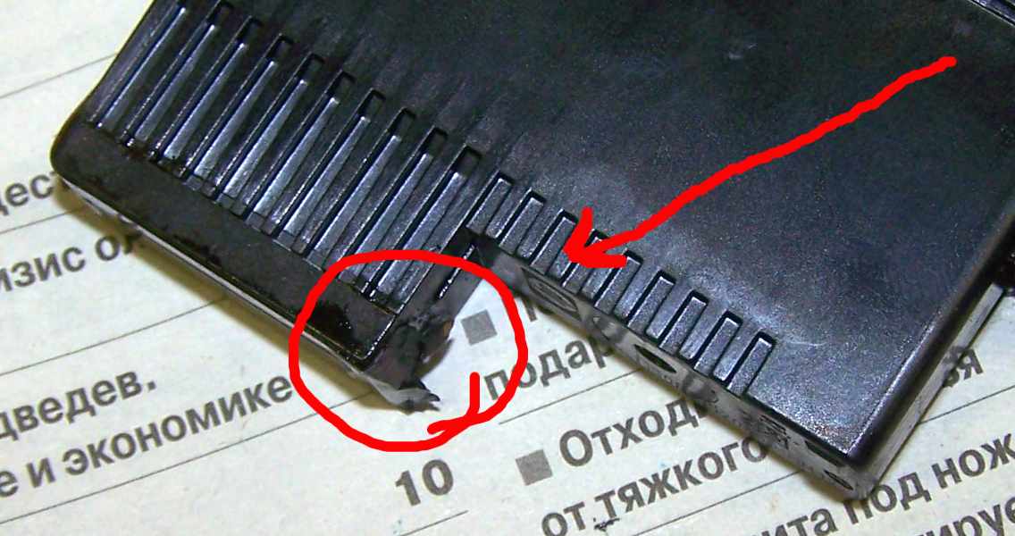

Ребят, плохо дело....
На чёрной голове обнаружил разрушение текстолитовой плёнки, той на которой вытравлены контакты, сами сопла и тыды. Со стороны, противоположной контактной площадке кусочек отклеился и разорвался. Всё, походу голову на выброс :(
У меня вопрос только: может ли быть, что из-за этого механического повреждения не определяется вторая голова? Я её снимал, чисто внешне она в порядке....

|    Сообщение #105 Отправлено 09 июля 2009 - 19:12   Slava2
да. это возможно, т. к. опрос состояния ПГ и засылка информации в регистры голов идёт через один и тот же 36-ти контактный шлейф. Т.е. если в результате разрушения контактных дорожек могло произойти замыкание соседних и тогда конечно же возможен описанный Вами трабл.
|    Сообщение #106 Отправлено 09 июля 2009 - 19:23   Теоретик
Я, видимо, неправильно объяснил.
Головы ходят нормально и с парковочного места выезжают. Я всё-таки грешу на механическое разрушение дорожек.
