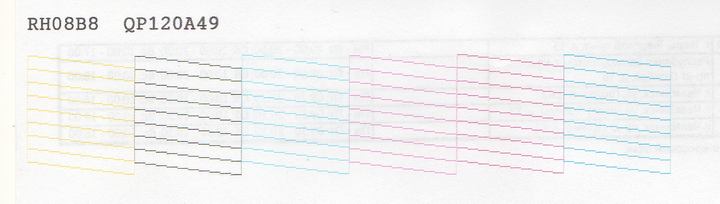

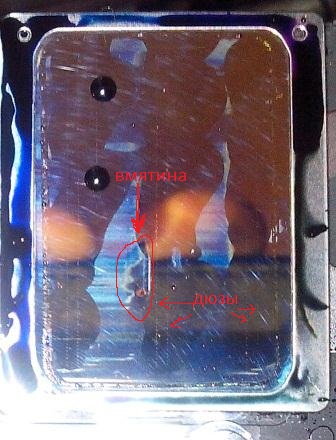

Спец из областного центра сказал, что воздушит ПГ и это неизлечимо.
Если представить, что "воздушит ПГ", то не было бы стопроцентного теста. Поэтому, "спеца из областного центра" не слушаем категорически!
Теперь представим, что есть некоторое несанкционированное соединение камер внутри ПГ. А как они могли соединиться, если ПГ не промывалась под давлением и не использовалась "химия"? Чернила "инко" не подарок, но перегородки между камерами они разрушить не могли.
Реально - перелив. ИМХО. Очень сложно лечить его, когда используется картриджная СНПЧ, поскольку никаким известным способом нельзя узнать состояние картриджей.
