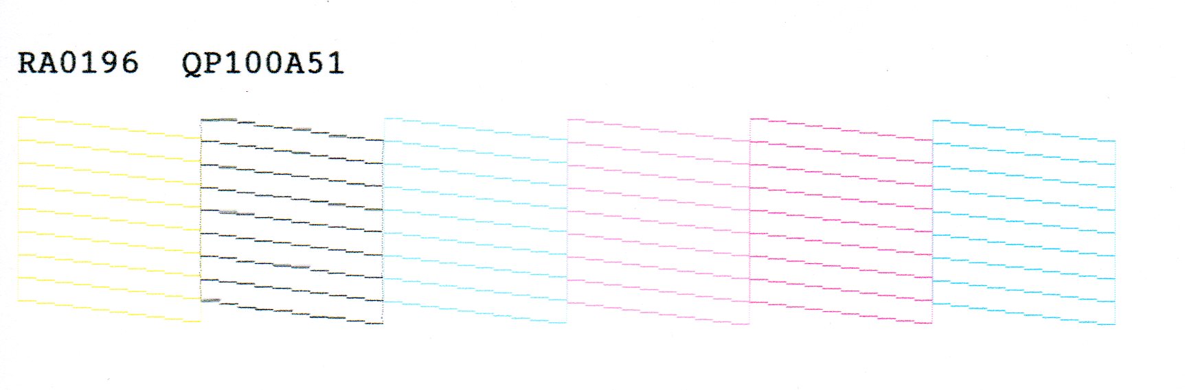

Epson. Скан теста дюз.

я бы приподнял банки с чернилами на пару -тройку сантиметров.
| Сообщение #923 Отправлено 18 апреля 2012 - 08:06
И потом по мере того как будут заканчиваться чернила лучше опускать банки или подливать чернила?
| Сообщение #924 Отправлено 18 апреля 2012 - 09:30
теоретически (да и практически тоже) банки не трогаются, а только подливаются чернила
| Сообщение #925 Отправлено 18 апреля 2012 - 19:18
Пофигу, если уровень чернил в чернильном отсеке будет разный - никакой роли не играет. Главное чтоб в воздушном уровень был минимален. А по теме, я бы предположил, что черные чернила густоваты.
| Сообщение #926 Отправлено 18 апреля 2012 - 19:30
Инсулиновым шприцем аккуратно доливать бодягу по мере расходования. Самое главное, не проспать момент доливки и случайно не перелить лишку.
| Сообщение #927 Отправлено 19 апреля 2012 - 14:44
Это я понял, я про общий (усредненный) уровень чернил относительно головы.
Мне тоже визуально так показалось и с новыми и с прошлыми чернилами InkMate, хотя вроде все одного производителя, одной марки.
Думаю что разбавлять их будет не айс, только замена.
Ну это надо быть таким тормозом, что бы на ходу заснуть со шприцем в руках
Может не проспать момент когда нужно будет доливать?

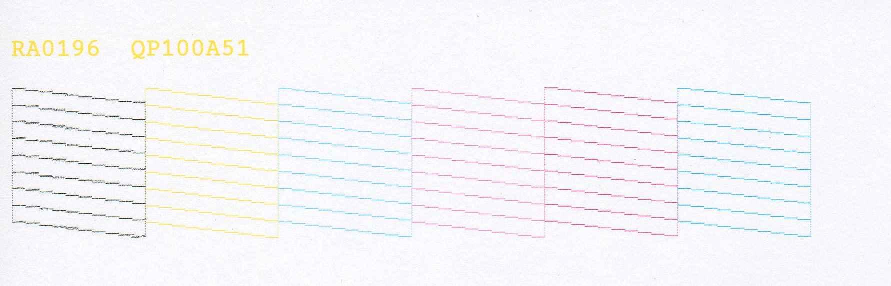

| Сообщение #930 Отправлено 16 мая 2012 - 13:12
как же так! Постоянно ими пользовался, неужели брак погнали.
| Сообщение #931 Отправлено 16 мая 2012 - 14:04
Не обязательно брак, может долго стояли, может условия храненеия нарушены... Пока не поздно, замени чернила.
| Сообщение #932 Отправлено 16 мая 2012 - 14:16
Еще раз проделал, бутер, шприц туда-сюда. Изменениий нету . Доливал в доноры новые чернила, глянул на дату 02.12 старые чернила, а новые до 14 года! Но интересно, что только черный забился.Решил черные слить из доноров, но как промыть потом черный канал шлейфа. Простой водой можно?
| Сообщение #933 Отправлено 16 мая 2012 - 14:59
Можно, но только очищенной, а лучше дистиллированной.
| Сообщение #934 Отправлено 16 мая 2012 - 15:15
Возьмём две трубки. Одну тонкую, другую толстую. Начнём прокачивать через трубки дерьмо. Угадайте с трёх раз, какая трубка засорится раньше?
Так и в системе струйной печати: самые тонкие капиляры - дюзы принтера!
Теперь дальше. Дюзы забились дерьмом. Вроде, надо промыть. Вопрос: чем? Сказки о том, что можно удалить отложения дерьма "фирменными эпсоновскими промывками" несостоятельны! Никто не даст гарантии, что в "фирменной промывке" не простая вода с отдушкой. И прочие "мистеры мускулы" туда же - в унитаз!
Используйте нормальные чернила и всё будет ОК. Если хочется подешевле, будьте готовы к проблемам с дюзами!
| Сообщение #935 Отправлено 24 мая 2012 - 14:38
Уфф... Несколько дней мытарств с черным цветом, наконец то! Плюнул, поменял местами желтый и черный, вот и все встало на свои места! Это не засор дюзы, действительно чернила черные плохие. Сколько раз брал наборами инк мейт, такого не было. Главное в наборе черные чернила плохие! Я уж думал угробил пг.
| Сообщение #936 Отправлено 24 мая 2012 - 14:51
2 aniva: интересно увидеть свежий скан теста дюз :-)

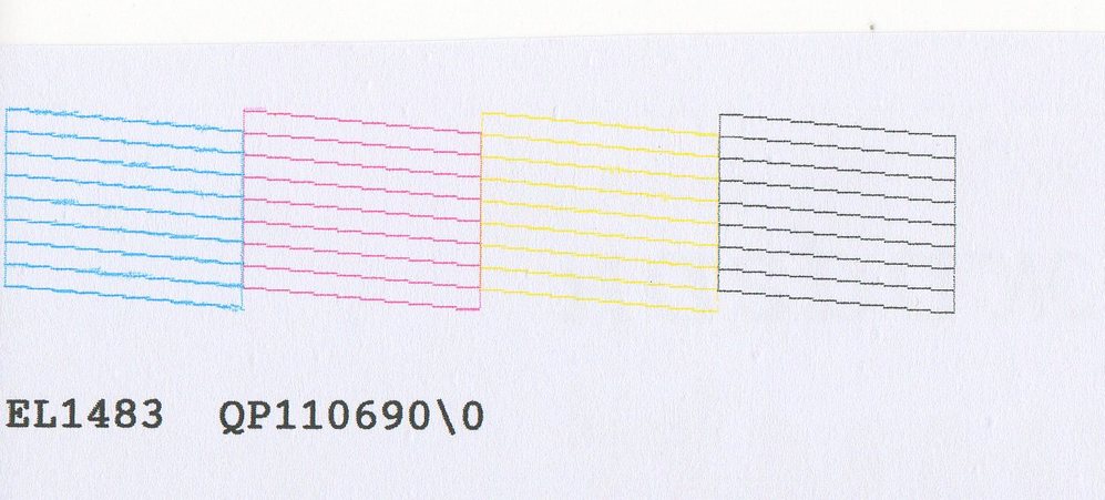

Уважаемые Гуру,пожалуйста не гоните в шею если что спрашиваю не в формате.Дело вот в чем:был принтер сх7300 ,снпч IST для этого принтера естественно,чернила Profiline for Epson c91/4300.Работает давно,но редко(раз-два в неделю).Дюзы все печатают.Но видимо косоструй.FAQ прочитал и решил что нужно делать бутерброды.Калибровка головки ничего не дала.Скан дюз прилепил тут.Кстати ,бутерброды раньше на нем делали Мистером Мускул по описанию как в FAQ.Но точно сказать не могу или проблема была не устранена или вернулась снова.Но это было 2-3 года назад и делала жена.Думаю сменить чернила.Короче,кланяюсь Вам в ноги.Пните по верному направлению.Заранее благодарю!
| Сообщение #938 Отправлено 24 мая 2012 - 15:28
склоняюсь к чернилам.
| Сообщение #939 Отправлено 24 мая 2012 - 15:41
А посоветуйте другие чернила,наверное мне нужны только синие? Просто эти чернила я стал применять сразу как купил принтер и прочитал темы на Вашем форуме.Было с дюзами все так же как обстоит дело сейчас.Я вспомнил.Сперва поставил пигмент родные.А потом без промывки перешел на водянку. Может что от родного пигмента осталось?Может универсальная промывка есть?
