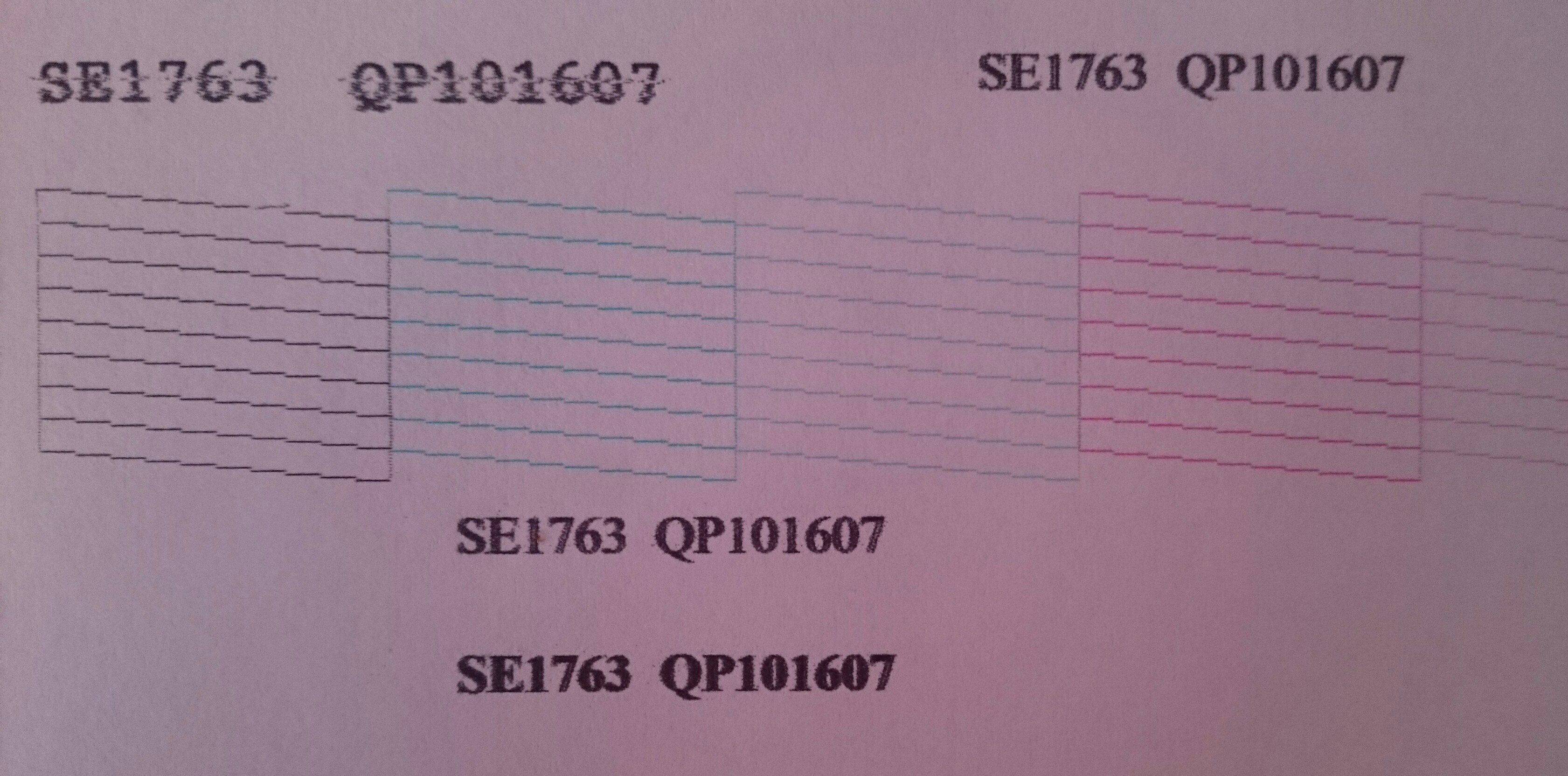

Думаете, если поменяете на водянку, то с тестом дюз что-то изменится? Как бы не так.
Не в этом дело.
Вопрос в другом - нужен ли Вам в дальнейшем пигмент? Что Вы будете печатать? Если документы, то пусть бы был. Довести тест дюз до ума немного работы осталось - всего 2 дефектные дюзы.
Если фото, то тогда однозначно нужна водянка, иначе абракадабра выйдет, особенно на глянце.
А что у Вас стоит? ПЗК?
А до заправки этих чернил как себя принтер чувствовал?
Не в этом дело.
| Сообщение #1687 Отправлено 19 апреля 2019 - 10:24
Исключительно для печати фото. Для документов лазерный имеется. Стоят ПЗК. Как было до заправки я уже не припомню. Принтер стоял год. Купил чернила, и вот так печатает. Было хуже вначале после промывки головы стало вот так.
| Сообщение #1688 Отправлено 19 апреля 2019 - 10:32
Теперь более понятно.
Он стоял и засох. Вы пытались отмыть, но не домыли по черному цвету.
А раз надо фото, то пигмент надо заменить на водянку.
| Сообщение #1689 Отправлено 19 апреля 2019 - 11:19
Хорошо. Приобрету черный водянку и буду промывать черный
| Сообщение #1691 Отправлено 22 апреля 2019 - 05:44
ЕвгенчиГ, при отсутствии хотя бы одной дюзы или наличие "кососутря" на ней, то в некоторых режимах печати это очень сказывается на качестве этой самой печати. Тест дюз у Вас не идеальный, вот и печать не идеальная.
