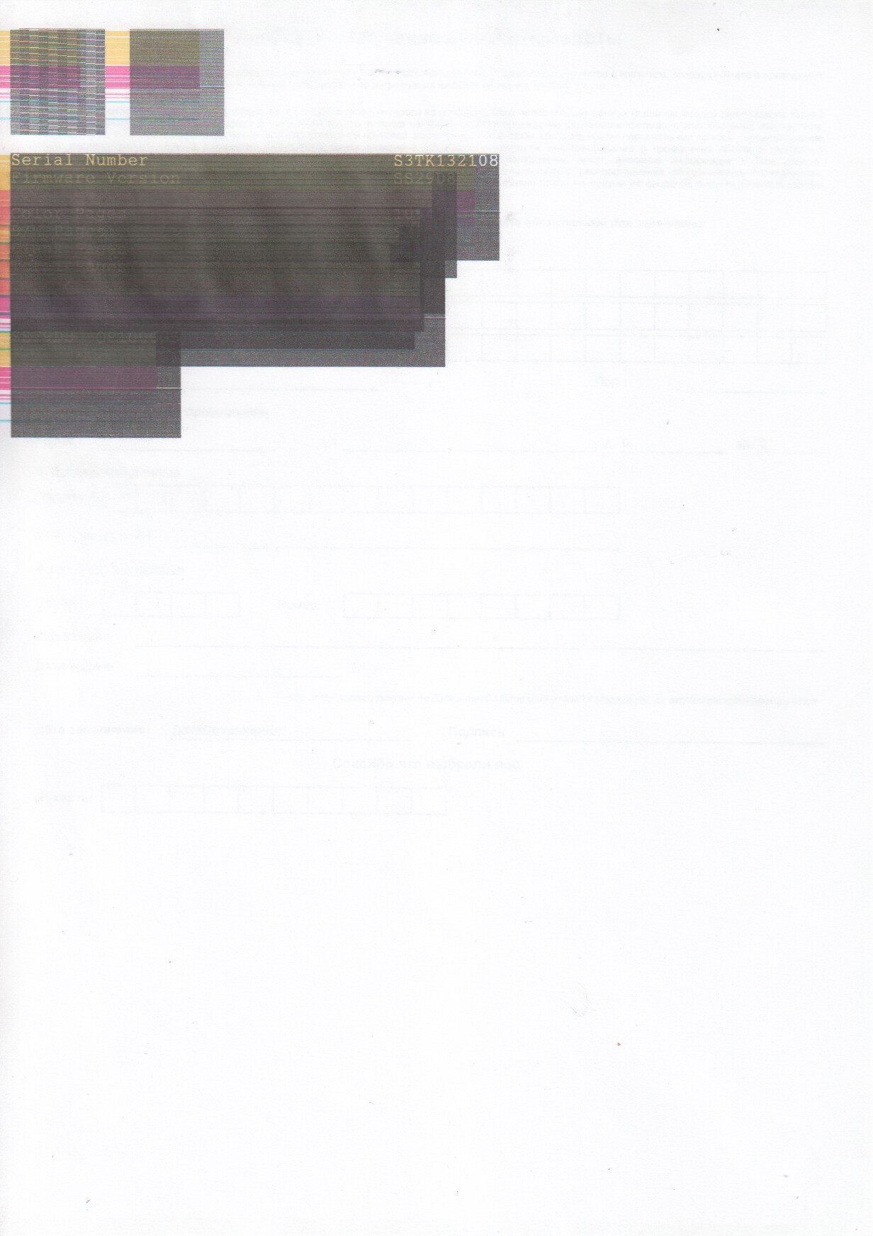

Всем привет. Вот такой вот тест дюз на L110. Принесли посмотреть. Я так понимаю разгерметизация ПГ. Подскажите так ли это и если так заказывать только ПГ или вместе с платой?
Изначально на плате сгорел F1. После замены его появился высокочастотный писк головки (как и положено) но ситуация не легче.
Пробовал другой шлейф. Переустанавливал драйвер. Результат не менялся.

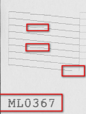

Epson R220 - на черном: вместо ступенек в 2 местах сплошная, нет нижней полоски и полоска в тексте (см. фото)
СНПЧ стоит на столешнице вместе с принтером. Чернила водные JetPrint. Использутся редко. 3 месяца был простой - засох. Отмочил и промыл 1-й раз "Секундой" ПГ, капу, вымыл памперс, поддон, вывел откачку наружу. Проверил прохождение водой теплой. Прокачал обильно. Тест дюз через несколько раз пошел почти нормально, но с полосой черной вверху, потом ушло. Черный вот так, остальные цвета нормально.
Как вылечить этот недуг, подскажите пожалуйста?
| Сообщение #1646 Отправлено 18 марта 2018 - 20:15
В ПГ промывку и в чистую капу горкой промывку, ПГ припарковать и дать время откиснуть. Повторять каждый час.

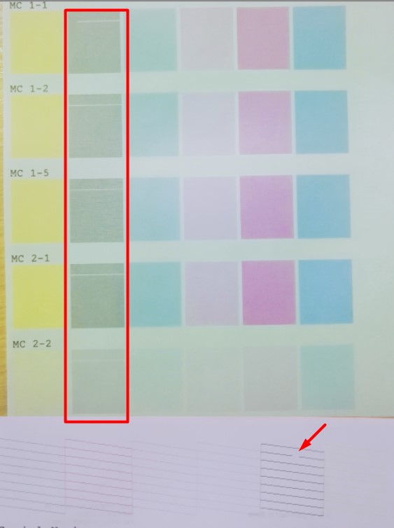

SOS, принтер L800 начал ни с того ни с сяго печатать тест режимов печати вот так. Желтый и черный непонятно как. Дюзы печатает в норме. Фотографии видно что не хватает желтого или черный не полноценно. Пробовал делать обычную прочистку, промывать голову, демферы полные. В чем может быть проблема?
| Сообщение #1649 Отправлено 10 апреля 2018 - 17:49
WWM, дюзы идеальные при этом! но при печати видно что желтого или черного не хватает
| Сообщение #1650 Отправлено 11 апреля 2018 - 10:09
Не удивительно, что на тест дюз чернил в соплах хватает. Но все-таки выложите посмотреть.
В случае с термоголовками такое встречается как дефект по дешифратору. А с пьезо пока никто не выкладывал такой проблемы. Поэтому вдвойне интересно разобраться где и что пошло не так.
А чернила оригинал? Каков пробег принтера? Неплохо бы на отчет Принтхелп взглянуть
| Сообщение #1651 Отправлено 11 апреля 2018 - 17:39
WWM, пробег 60к, у нас 3шт принтера с таким пробегом и все ок, главное профилактику иногда делать) чернила инктек на всех. в выходные планирую голову перекинуть чтоб проверить. Сам встречаю такое первый раз
Ну так не все ж одновременно умирают обычно.
Похоже, что этому принтеру уже пора на упокой.
Ну, или продолжать расследование, хотя в успех мало надежды. Где-то на группу пьезо элементов не поступает сигнал на печать.
| Сообщение #1653 Отправлено 16 апреля 2018 - 10:37
поставил другую ПГ в проблемный принтер, проблема повторилась. Значит дело не в голове. В планах попробовать другой шлейф, который идет на голову. Также буду рад советам)
| Сообщение #1655 Отправлено 16 апреля 2018 - 12:12
| Сообщение #1656 Отправлено 16 апреля 2018 - 14:16
Изначально понятно, дело в форматоре.
поподробнее можно? что куда и где поменять)
Это намёк на замену материнской платы ! Подозреваю , что indigo99 прав на 99% . 1% оставляю , как говорят моряки , на неизбежные на море случайности .

Добрый день! Принтер Epson Stylus Photo 1500w, снпч стоит картриджная Inksystem. Чернила тоже Inksystem.Пробег принтера порядка 3-х тысяч листов. На скане видна проблема,склоняюсь к разгерметизации головы. Прочистка ,бутерброды -картину не меняют.Подскажите пожалуйста, так это или нет.
| Сообщение #1659 Отправлено 18 апреля 2018 - 14:08
stalkerv, А где скан проблемы ?
