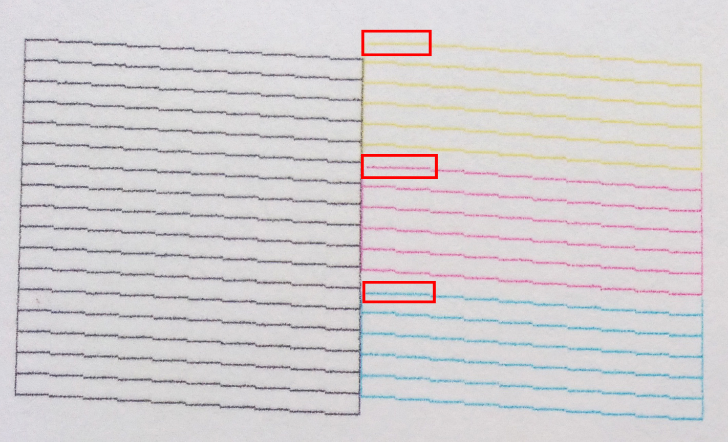

Epson. Скан теста дюз.

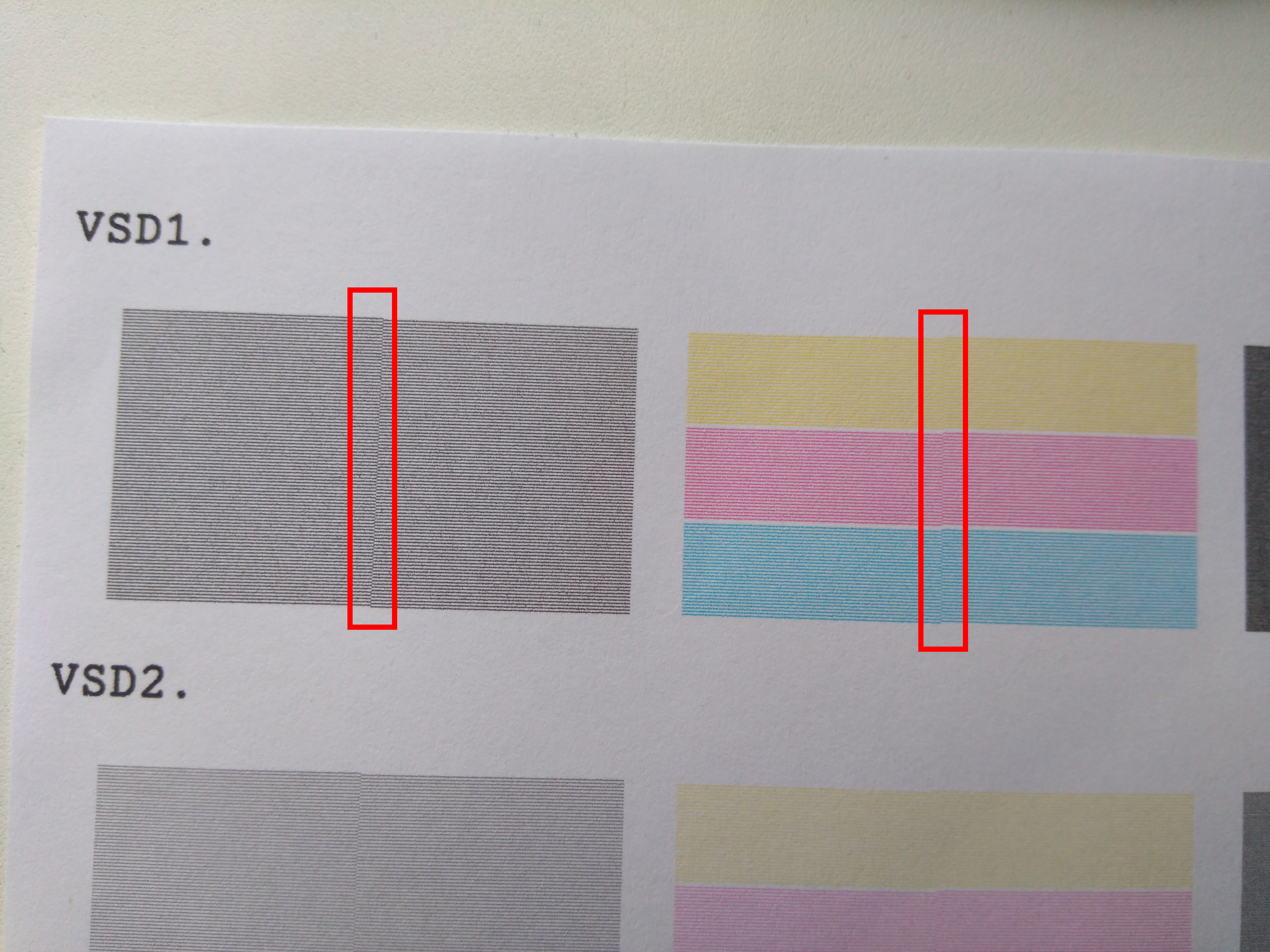

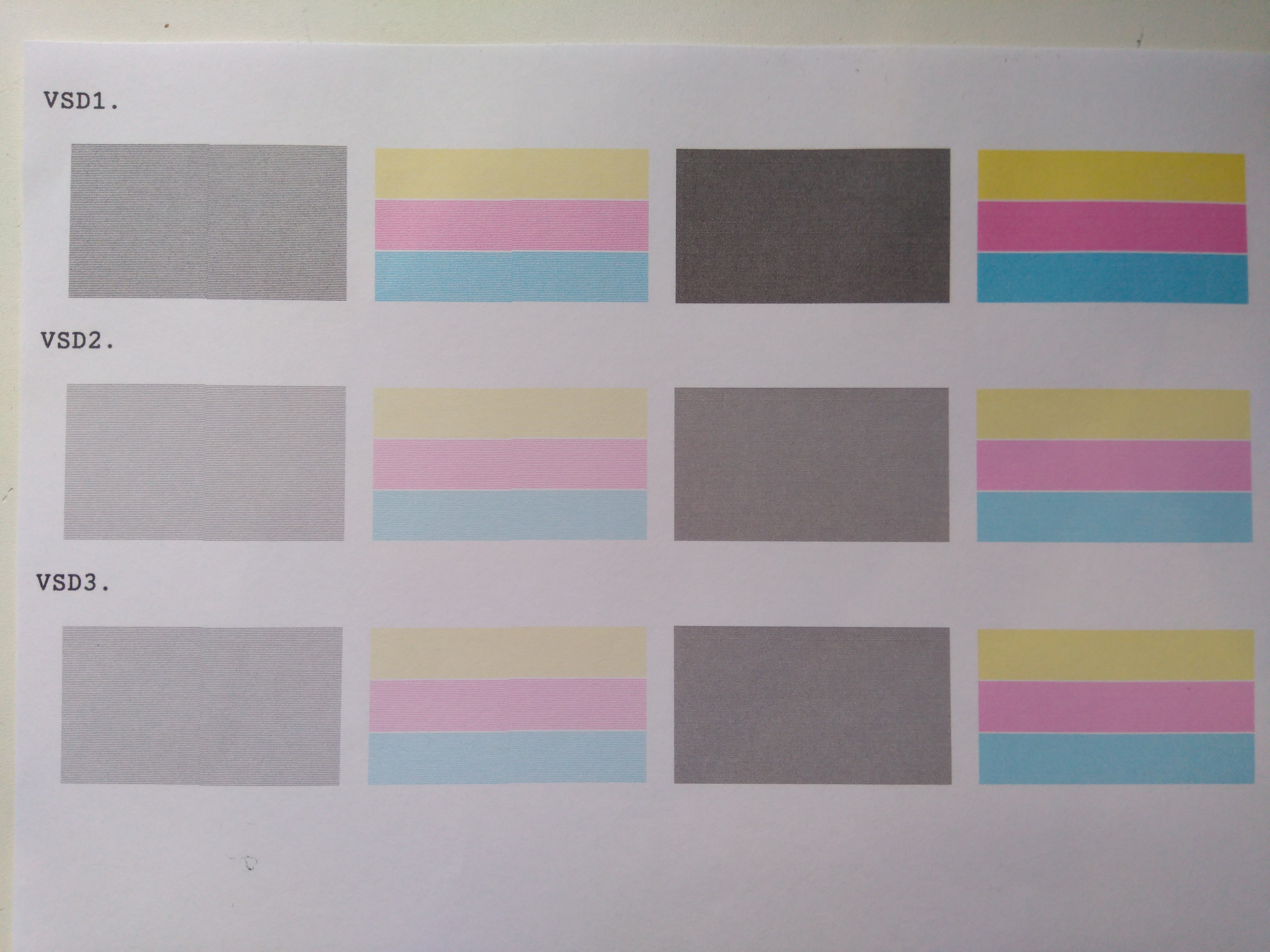

Что нужно делать чтобы исправить? Заранее благодарен
Ничего не делать ! Это нормальный штатный тест режимов печати и тест дюз .
| Сообщение #1626 Отправлено 24 июля 2017 - 17:03
Кстати, где-то на этом форуме, кто-то объяснил почему такой тест. Искать нужно...
| Сообщение #1628 Отправлено 24 июля 2017 - 20:13
Хотя в тесте режимов печати так то понятно, сначала печатают чётные сопла потом не чётные, просто интересно было бы почитать какие нибудь технические подробности.
| Сообщение #1629 Отправлено 25 июля 2017 - 07:51
Хотя первое впечатление было аналогичное. Якобы что-то не то.
Оказалось, такой прикол.
| Сообщение #1630 Отправлено 25 июля 2017 - 09:08
Amanti, а зачем вообще начали печатать эти тесты? Какие-то проблемы на отпечатках есть?
Или просто надоела спокойная жизнь, захотелось что-нибудь рукамисломать сделать?

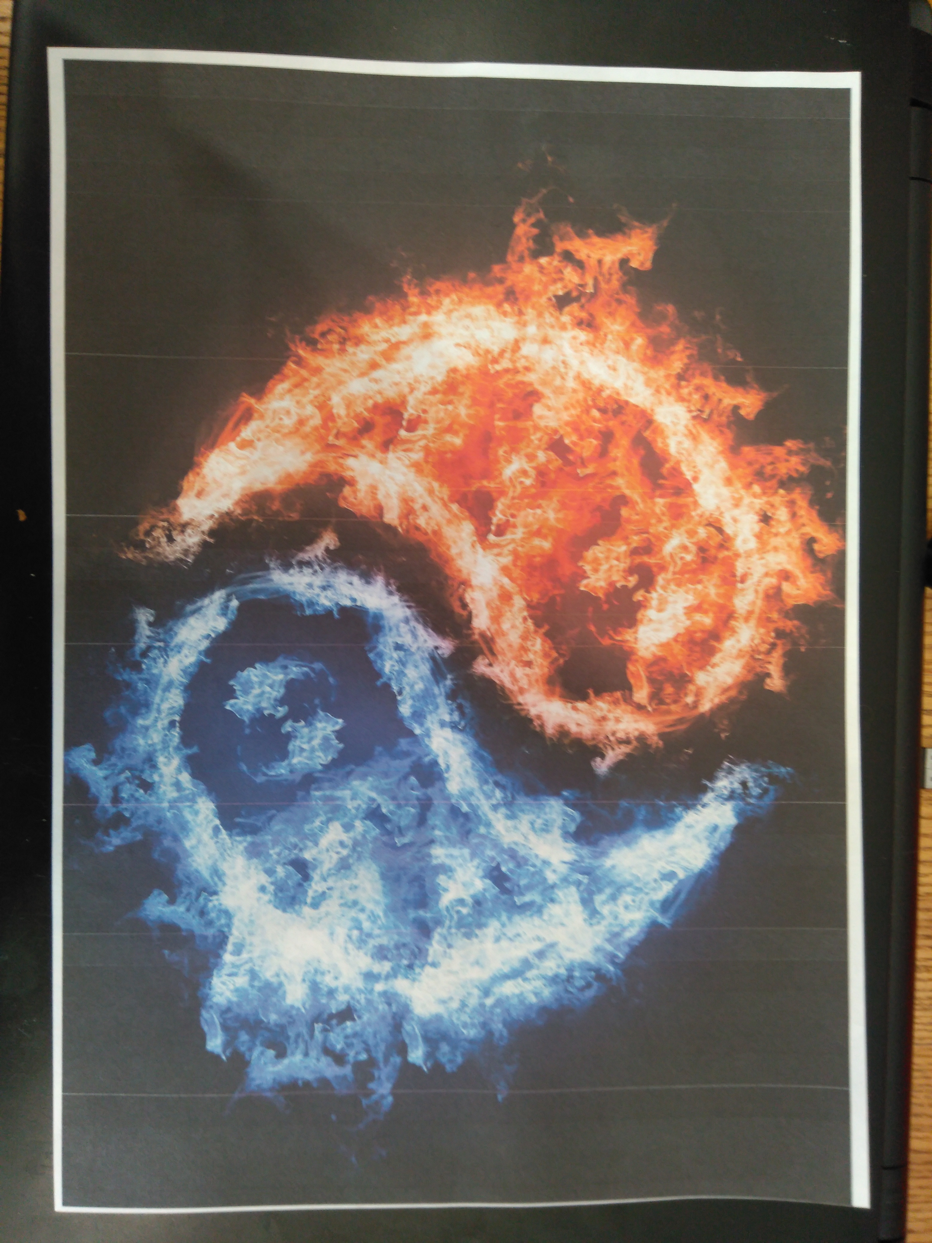

| Сообщение #1633 Отправлено 27 июля 2017 - 12:13
при печати белая полоса на фото, фото прикрепил.
Похоже на печать на простой бумаге в черновом режиме .
| Сообщение #1634 Отправлено 27 июля 2017 - 13:22
Роман67, качество установлено стандартное(не черновик) принтер Epson L110 используется только для печати на простой бумаге

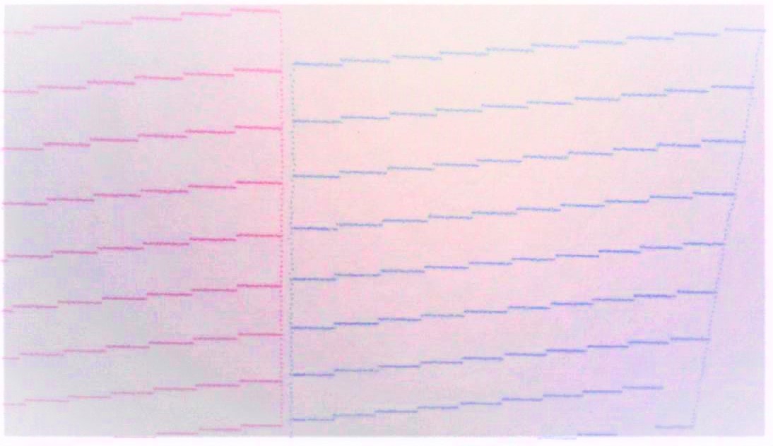

| Сообщение #1636 Отправлено 17 ноября 2017 - 18:57
xtentor, для начала самое простое - протрите энкодерную ленту. Если не поможет, то внимательно посмотрите в каком она состоянии. Возможно потребуется ее замена.
| Сообщение #1637 Отправлено 17 ноября 2017 - 19:08
Ленту чистил, бутерброд делал, через шприц прокачку чистящей жидкости делал. Результата ноль. Все цвета бьют точно, а циан со смещением, но без косоструя.
| Сообщение #1638 Отправлено 17 ноября 2017 - 19:24
xtentor, лента точно без "изъянов"? Если да, то как вылез этот деффект, то есть что-то делали (чистили принтер, "мыли" пг или вообще ПГ меняли)?
Калибровку ПГ попробуйте сделать. Смертельного в этом ничего нет.
| Сообщение #1639 Отправлено 17 ноября 2017 - 19:59
ugrinov_ss, не поможет калибровка. В принципе уже ниче не поможет. Только замена ПГ.
| Сообщение #1640 Отправлено 17 ноября 2017 - 22:13
Ничего не делал, принтер простоял пол года, чистка дюз дала такую картину. Калибровка даёт овалы розового цвета, я такого не видел в интернете. Сделал бутерброд, чистку, инициализацию, сброс памперса, калибровку через ADP,результат нулевой. Дюзы все дуют, кривоструя нет... Но циан уехал всторону.
