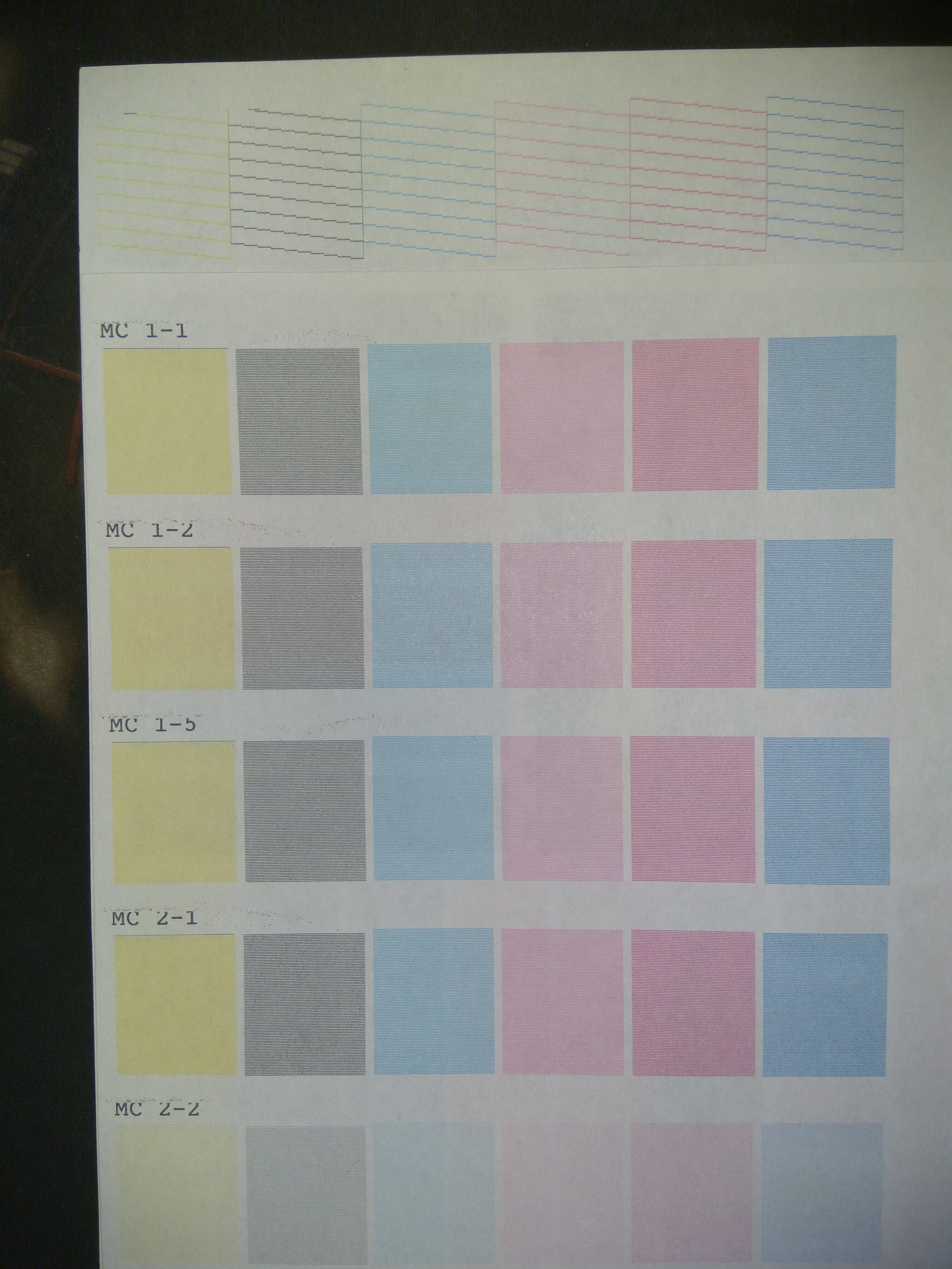

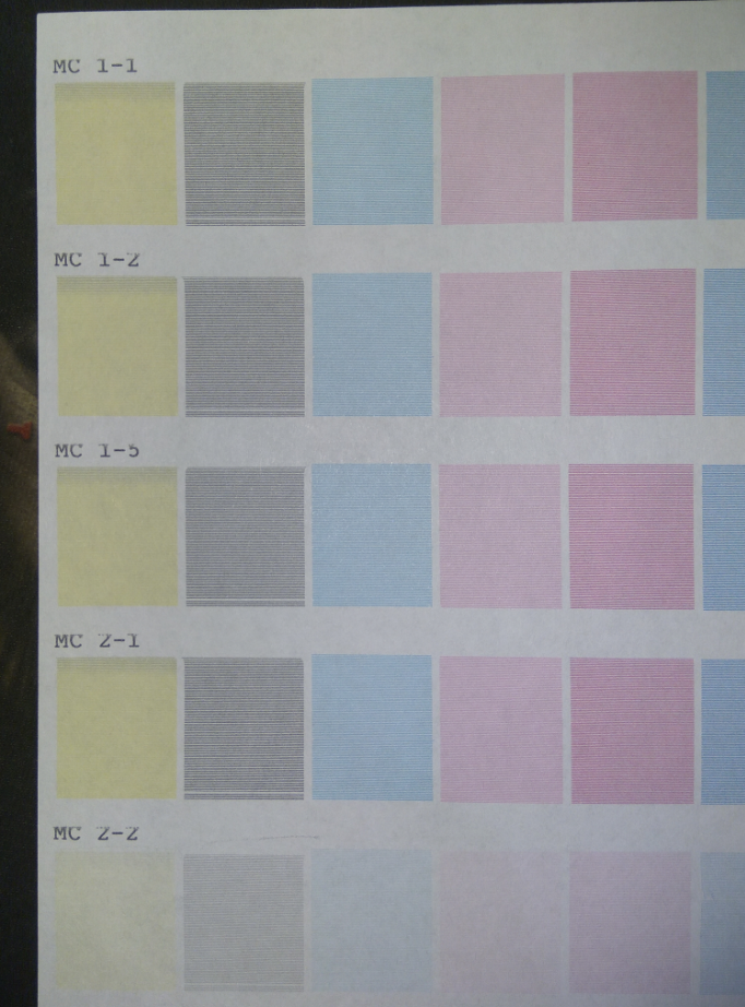

Доброго времени суток всем, прошу у более опытных совета, стоял принтер не печатал больше полу года, купил чернила залил и конечно не обрадовался картине, половины дюзов не было, после много численных прочисток (отмачивал голову снизу еще через памперс наливал с горочкой промывку для чернил интек водорастворимых) чернила сейчас хамелион. В общем все цвета вроде заиграли, фотки нормальные текст не очень по тесту дюза сразу стало все ясно вот на фото последний.

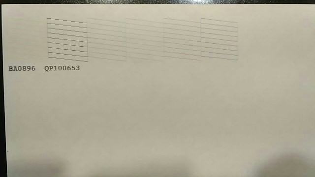

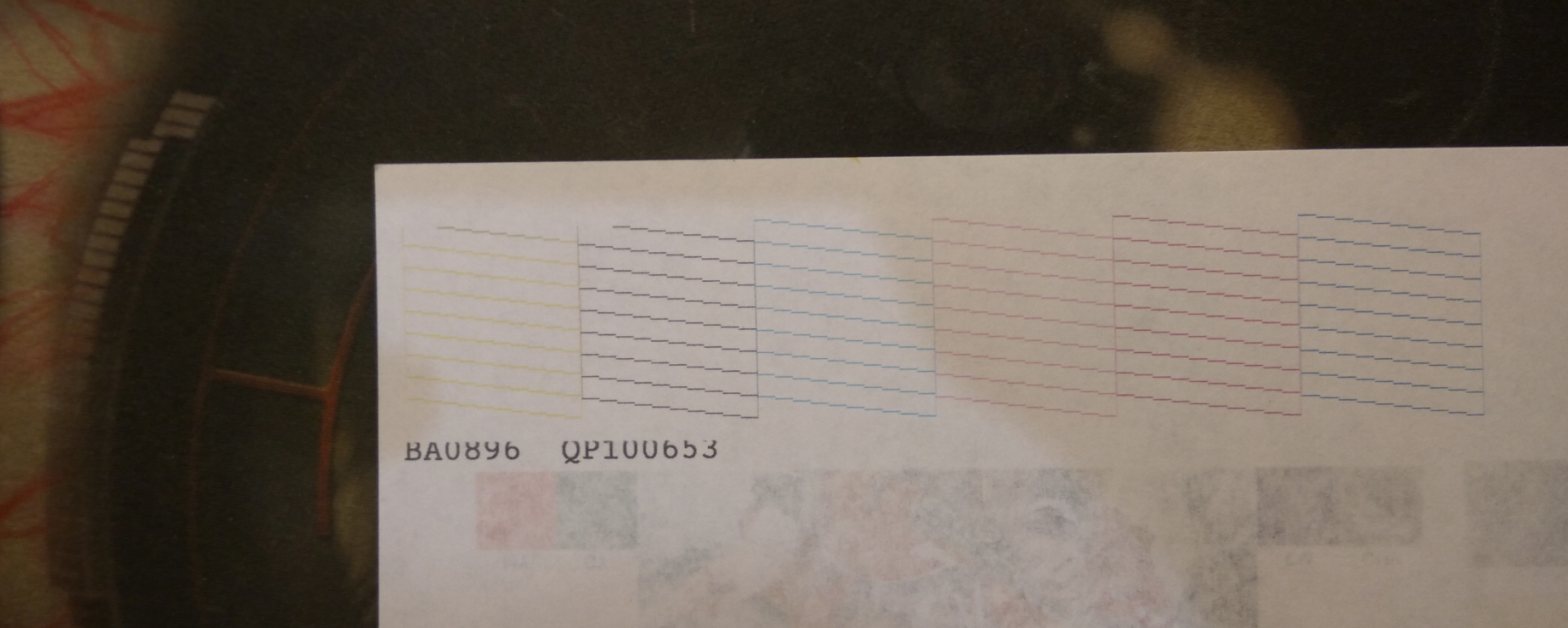

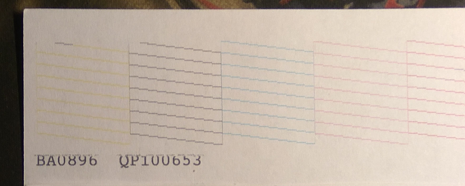

почему то на тесте верх текста пылит а при обычной печати все норм, 3 первых желтый и 1 черный так и не пробились, пробовал и заливать в голову промыку и обратно откачивать медленно все как описывают, 2 черных отмачились один так и остался и желтый вот сами видите 3 первых нету, иногда почему то на их месте темные полосы как будто там черный (может грязь с капы подымает!?), но после печати нескольких картинок этого на тест дюзе нету.
пробовал снимать голову она на вид идеальная даже блестит как с магазина. Посоветуйте как их пробить или забить и печатать фотки сами может пробьются? боюсь перемудрить с этими средствами, кстати один раз заливал и сразу откачивал нашатырем с дистилированой водой 1 к 6 где то делал, потом промывал просто дистилировоной, после 2 прокачки остаивалось час и печать теста картина таже. Уже неделю с ним бьюсь столько чернил в пустую вылето. ПО тексту что пылит пиняю на остатки черного в снпч чернилам год был видимо дали эффект.
