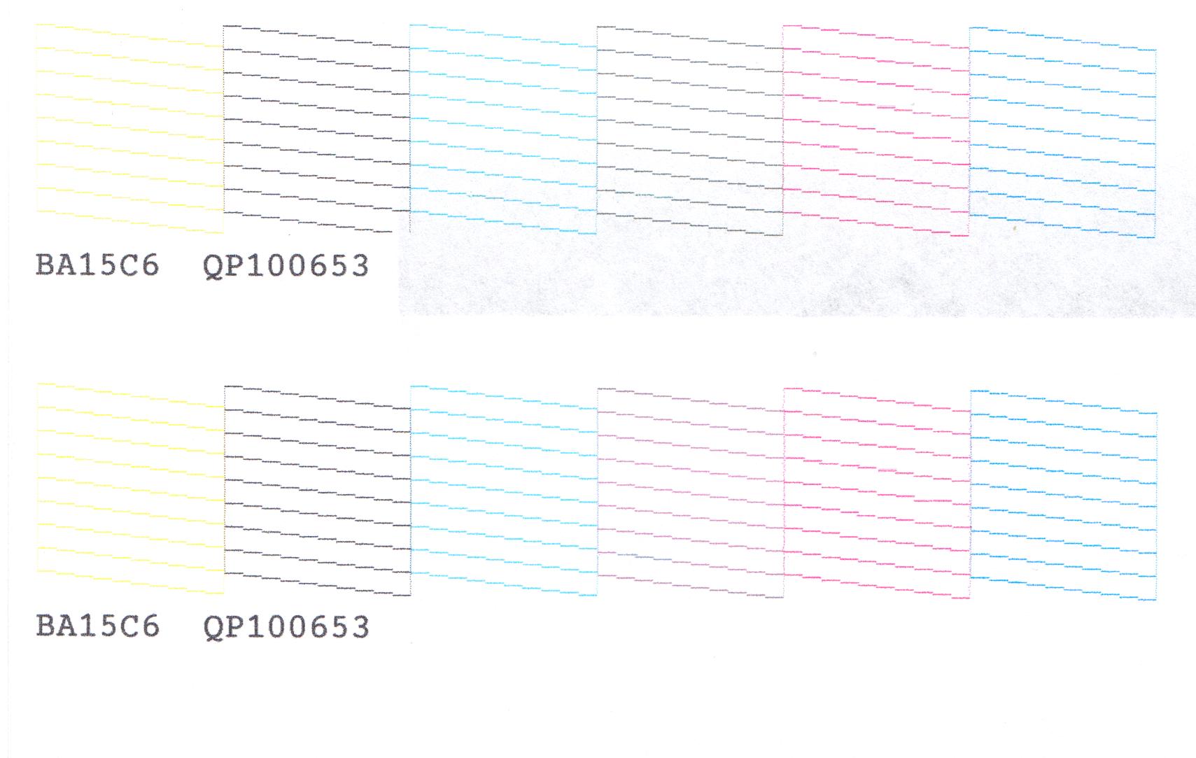

Здравствуйте.
Эксплуатирую L100 с родными чернилами, но эксплуатирую, к сожалению, нечасто, поэтому есть проблемы с печатью. Раньше они решались прочисткой головки из драйвера, но в этот раз сложнее: качество плавает, полосы то почти исчезают, то появляются. Иногда полосы усиливаются к концу отпечатка.
Загрузил серию отпечатков в хронологическом порядке - цветные квадраты и некоторые тесты дюз сделаны на фотобумаге. Надпись на цветной мишени находится слева, печать начинается с ряда циферок. Сделал альбом (сайт пережимает с потерями), сделал архив. Всё сделано в режиме "best photo" и отключённым "high speed".

| Сообщение #1563 Отправлено 31 марта 2016 - 17:42
Также обратите, пожалуйста, внимание на разницу в цвете в маленьких цветных наборах - печатался один и тот же файл в одном режиме, крупных полос нету, но видно сильное смещение цвета по всему образцу.

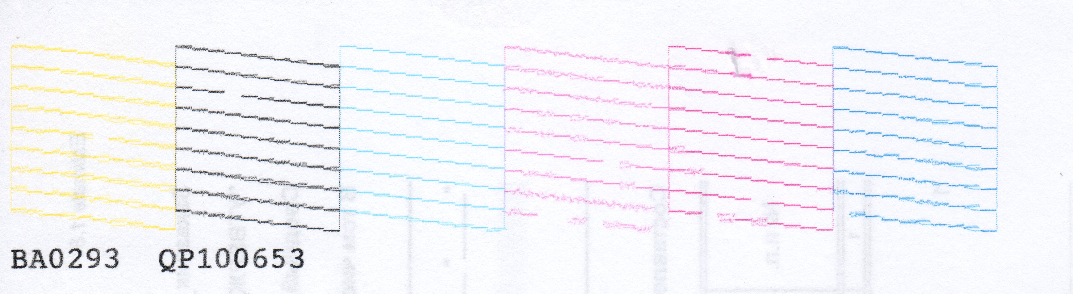

| Сообщение #1571 Отправлено 02 апреля 2016 - 15:02
Сегодня напечатал ещё разок - опять некоторые образцы явно бледные, полосы малозаметны. Мне всё больше кажется, что чернила умирают. Правильно думаю?
Вы говорите, что нужно сначала добиться хорошей печати с этими чернилами: но как? Качество печати плавает без всякой видимой причины.

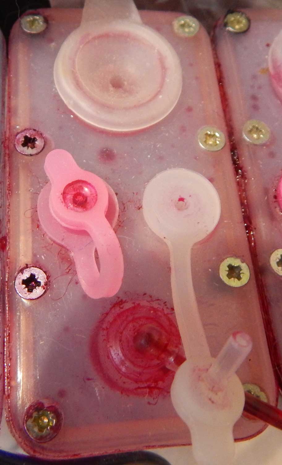

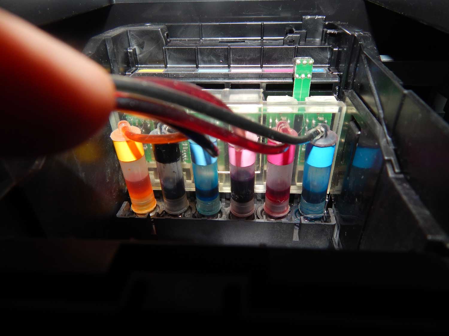

Здравствуйте
всегда после простоя день-два LM превращается в Black
после двух прочисток LM возвращается
картриджный отсек в ПГ абсолютно чистый, никогда не заливался
бутерброды и прочие шалости не делал
P50, капсульная resetters, чернила DCTEC (еще есть год срок службы), у ПГ пробег 700 мл на цвет
имеет отношение к делу или нет - но отмечу, что все 6 цветов в указанных местах 2 раза протекали за последние пол года. сезонный перепад температуры?
дюзы прикреплены с черным LM и после двух штатных прочисток
дюзы в ПГ не идеальные, но конкретно превращение LM в Black - уж очень нетипично
какой диагноз по LM -> Black?

| Сообщение #1575 Отправлено 20 апреля 2016 - 12:58
Какой уровень чернил в ВО?
как сфотографировать ВО? он же внутри донора?
откуда берется черный в маженте? это же не воздух, который можно подсосать из любой дырочки. и даже это в капсульной системе исключено практически

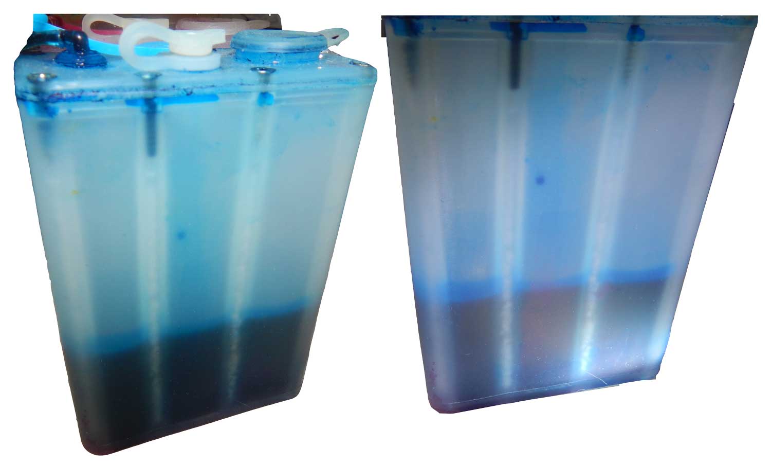

| Сообщение #1576 Отправлено 20 апреля 2016 - 14:12

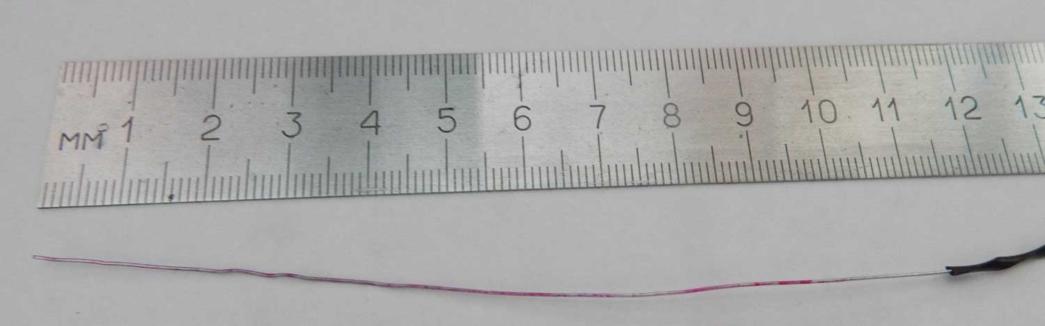

После простоя проверь уровень чернил в ВО каждого донора. Как? Да очень просто. Засунь до дна в ВО проволочку, когда достанешь, будет виден уровень.
Не обязательно будет подсасывать через не герметичность, обычно через дюзы с пластины дюз или с капы засасывает. И уверен, что чёрный, может это смесь ЛМ и ЛС? А может и смесь всех шести цветов...

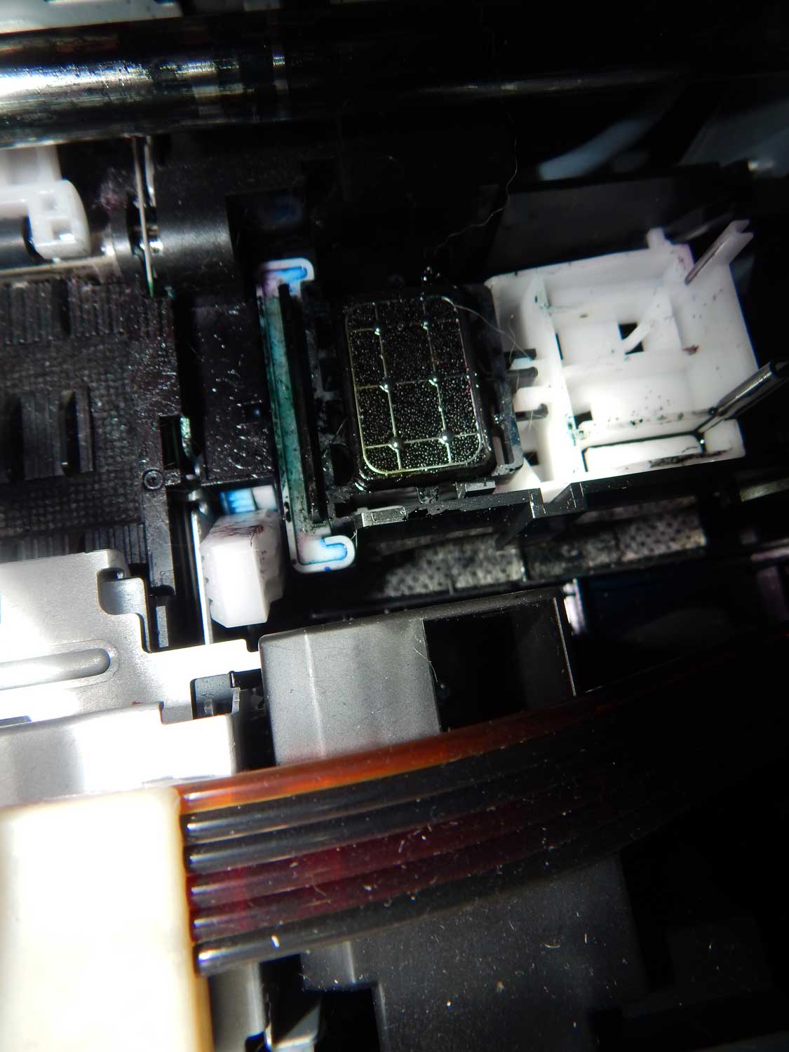

| Сообщение #1577 Отправлено 20 апреля 2016 - 15:49

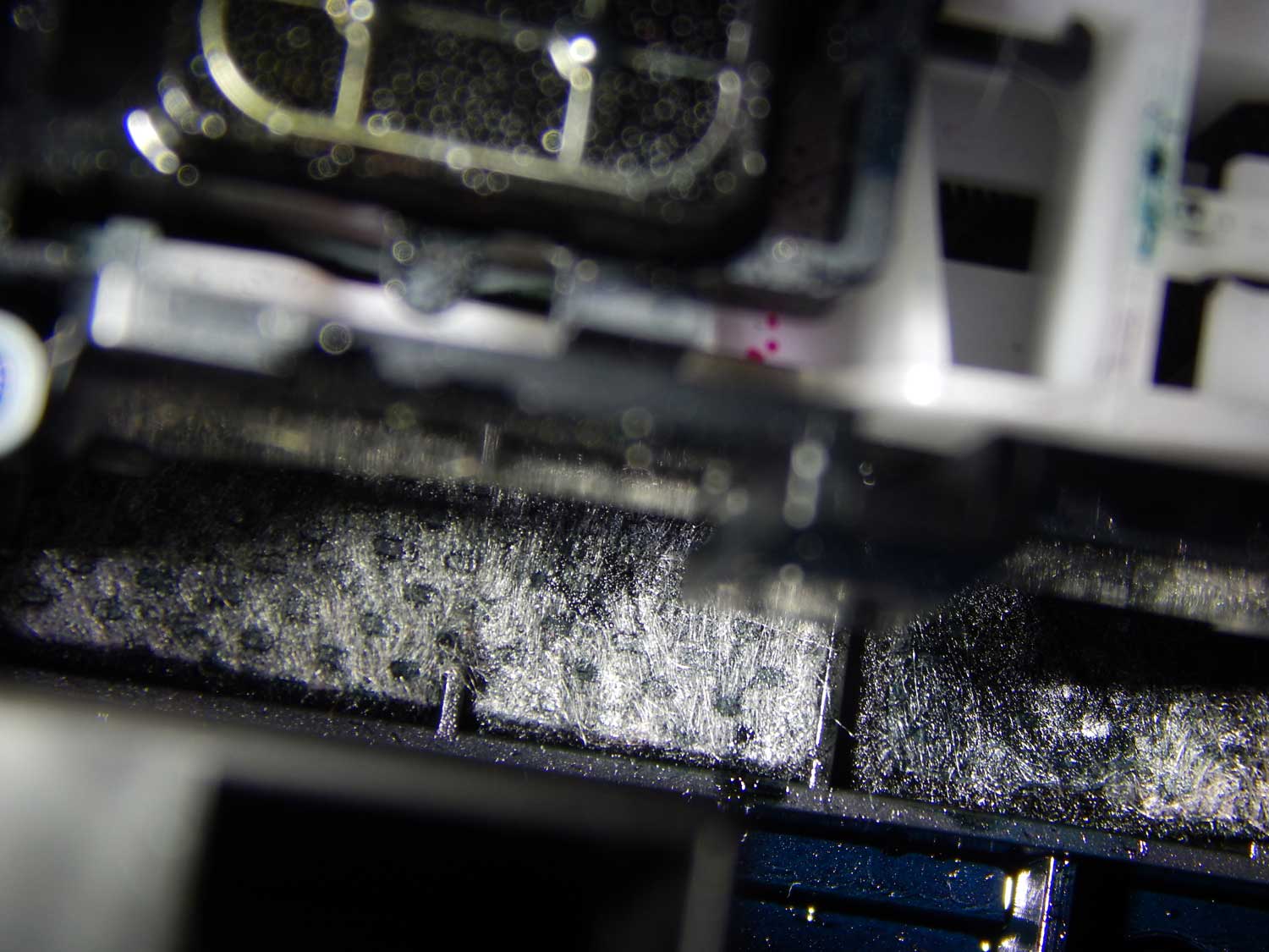

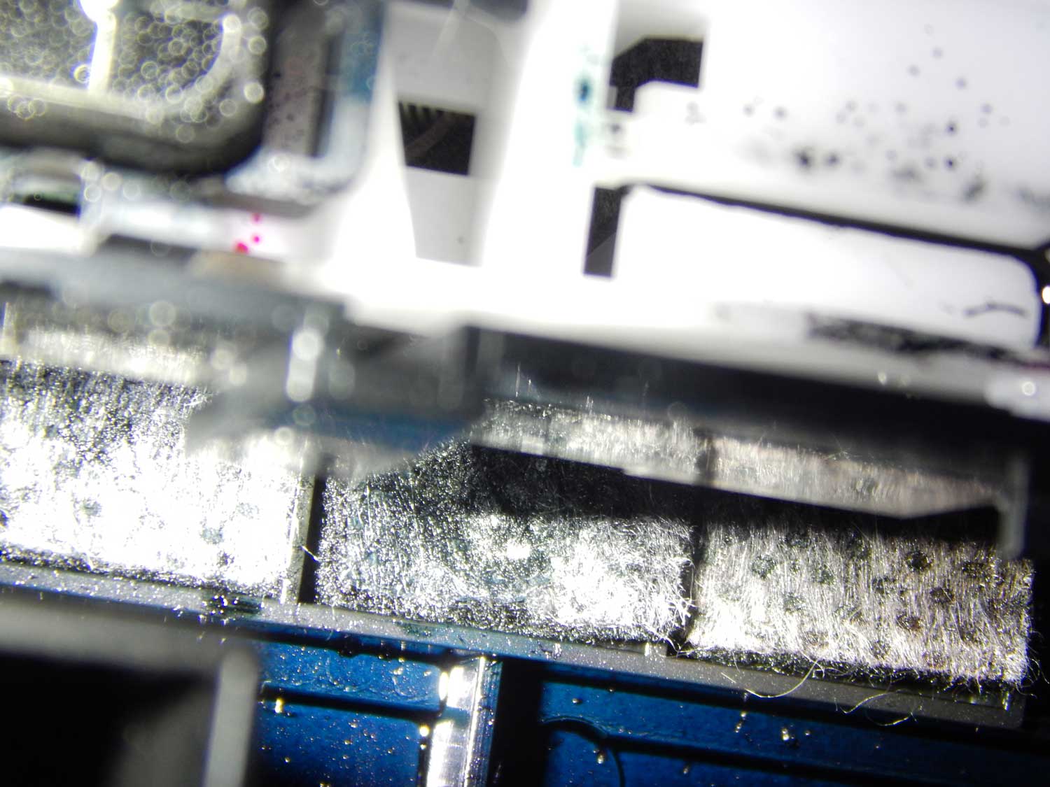

точно, у меня же под капой вся промокашка полная
чернила из нее? просочились на пластмассовое дно принтера, там и засохли
это потому что в банке с отработкой не было второй дырочки для воздуха и половина отработки уходила не в банку, а в промокашку?
после простоя 12 часов опустил щуп в белое отверстие, окрасился на 10 см.
уж не знаю - или в ВО только краска или резинка на входе в отсек его окрасила

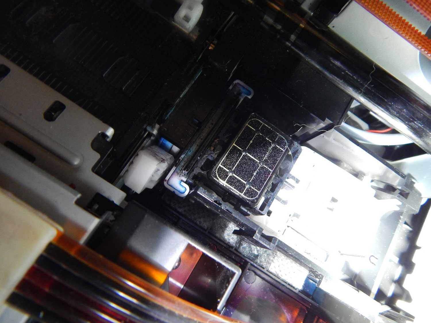

| Сообщение #1579 Отправлено 24 июня 2016 - 17:13
mascot, Головку на замочку и будет вам радость. Делаете из безворсовой салфетки бутерброд-на салфетку немного промывки и на нее ставите головку, соответственно на штуцеры адаптера головки шприцы 2-3 мл. с теплой промывкой. Через каждые 3-4 часа запускаете промывку на 5 делений шприца и уйдет проблема с кривоструем через сутки, главное не спешить и не психовать))).

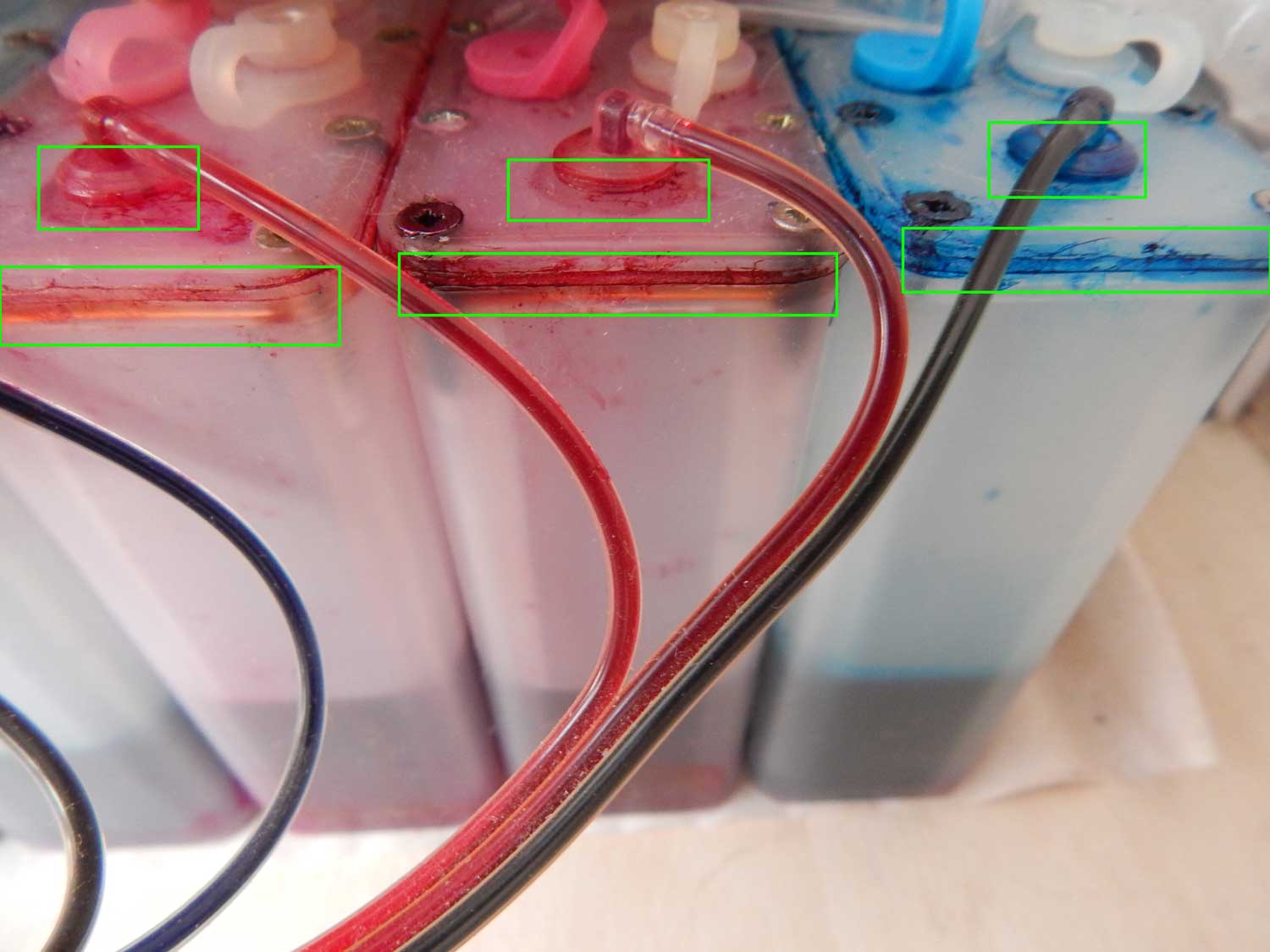

| Сообщение #1580 Отправлено 03 августа 2016 - 13:14
Здравствуйте! Подскажите пожалуйста что делать, я так понимаю что нужно промывать ПГ?
Красный цвет плохо печатает, начинает печать как градиент от почти черного до красного после печати 5-6 картинок начинает печатать более менее. Делал прочистку дюз раз 8, одну глубокую чистку, не помогает! Еще настораживают разрывы со скосом вертикальных линий.
- Модель принтера L800.
- СНПЧ заводская родная.
- Чернила шли в комплекте, родные.
- Печать на обычной А4.
- Начались проблемы спустя неделю.
- Статус-монитор принтера ни чего не сообщает.
