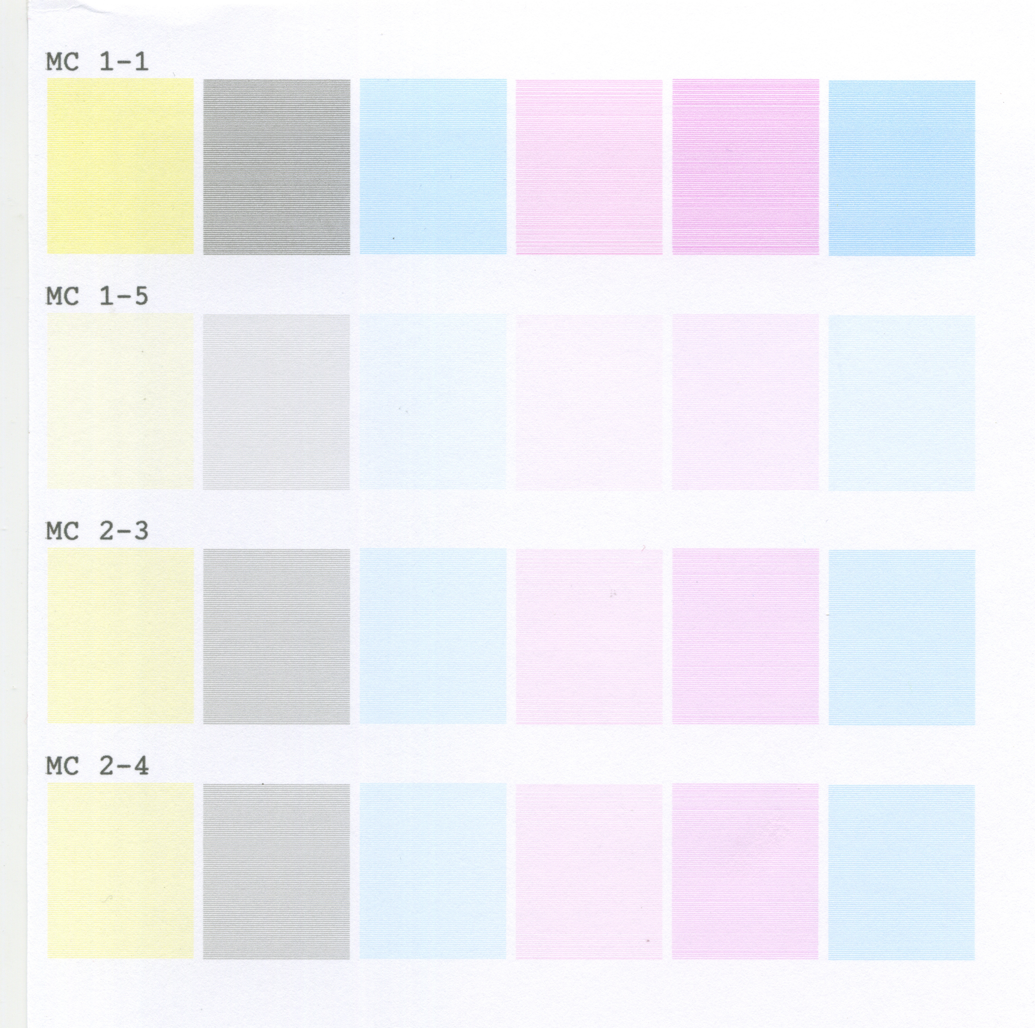

Подскажите, пожалуйста, кто знает. Не было до сих пор такой проблемы.
Принтер Epson 1400, ПЗК, чернила пигментные Хамелеон.
На обычном тесте дюз ничего не видно. На тесте режимов печати видно, что в маженте и лайтмаженте дюзы неравномерно льют чернила. Из-за этого полосы при печати лиц и другого красно-розовых тонов.
ПЗК убирал, ПГ мыл промывкой, отстаивал несколько дней. Снова поставил ПЗК, прочистил. Всё также: M и LM неравномерно и мелкие неприятные полосы на лицах.
Заранее большое спасибо!

Привет. Похоже что чернила загустели или уже старые. Замени чернила на свежие. Желательно все цвета.
| Сообщение #1605 Отправлено 22 марта 2017 - 08:47
Было у меня такое ! Помогла смена чернил на WWM Everest и печать ими в течении некоторого времени ( как ни странно , но эти пмгментные чернила хорошо моют голову) .
Что, в принципе, одно и то же.
Добавлю, что именно пурпурные цвета имеют тенденцию к загустеванию при хранении больше, чем другие цвета. А в желтом может быть осаждение укрупненных частиц раньше, чем в других цветах. Такие свойства пигментов.
elan, В данном случае (судя по Вашему тесту) более вероятна начальная стадия частичного отложения/наслоения пигмента на кромке сопел, от этого легкий косоструй, капли летят немного не по намеченной траектории. Попробовать промыть подогретой до град. 40-50 промывкой.

| Сообщение #1610 Отправлено 23 марта 2017 - 06:13
Как раз вот новую партию купил. LM уже из новой залил (срок годности - февраль 2019). М - из старой (срок годности - февраль 2017). Но проблемы и с той и с другой.
Пожалуй, даже главная проблема с LM, т.к. она основная при печати, а в М даже отсутствие 1-2 дюз не приводило раньше в полосам.
Ладно, попробую ещё почистить, бутерброд и М новую залью.

Всё наладилось.
Видимо дюзы снизу подсохли. Нужно было сразу бутерброды поделать.
Спасибо всем за ответы!

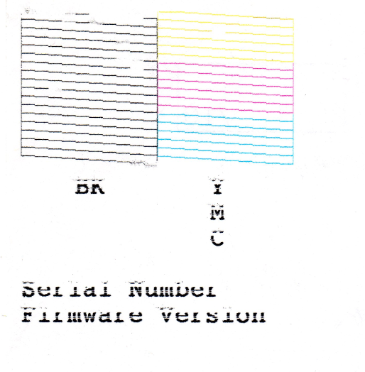

Здравствуйте!
Искал ответ на решение проблемы с полосами на Epson L366 (полгода не частой эксплуатации, на гарантии) и набрел на этот форум
Первый день в теме и поэтому не в курсе всех специфических названий, типа "бутерброд" и т.д.
Помогите разобраться и выбрать способ восстановления. Скан теста дюз с простой бумаги сделан, суть думаю понятна и так. Полосит черный, и при увеличении заметил на желтом пропуски.
| Сообщение #1616 Отправлено 30 апреля 2017 - 10:12
Anbel, чернила с принтером шли в комплекте, от Epson, что-то накладно выходит замена почти полных банок.
| Сообщение #1618 Отправлено 30 апреля 2017 - 10:43
Mytabor, вылей ту бодягу, залей новые, прокачай демпферы. В капу залей промывки, поставь каретку на парковку на сутки, потом через ПХ сделай прокачку пару раз.
