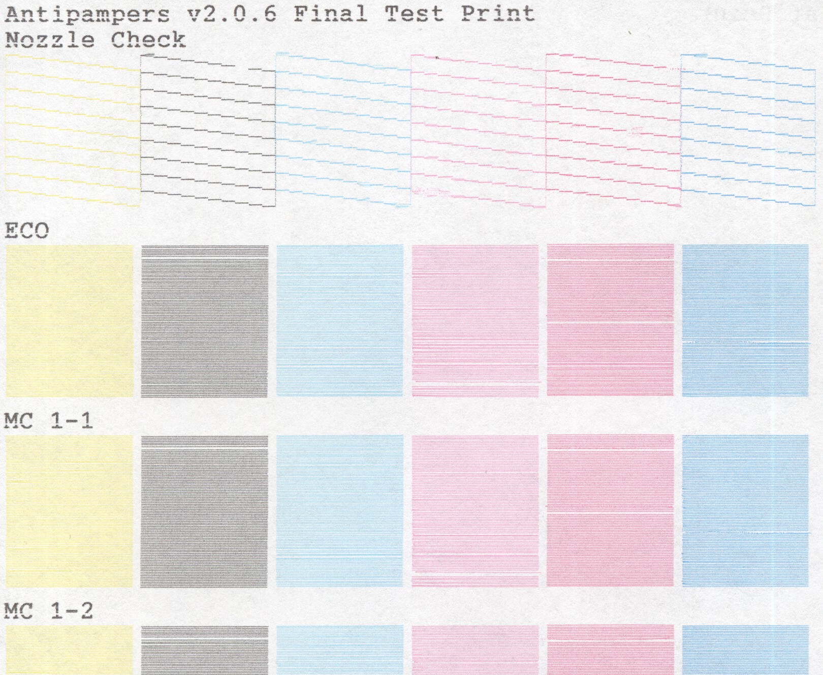

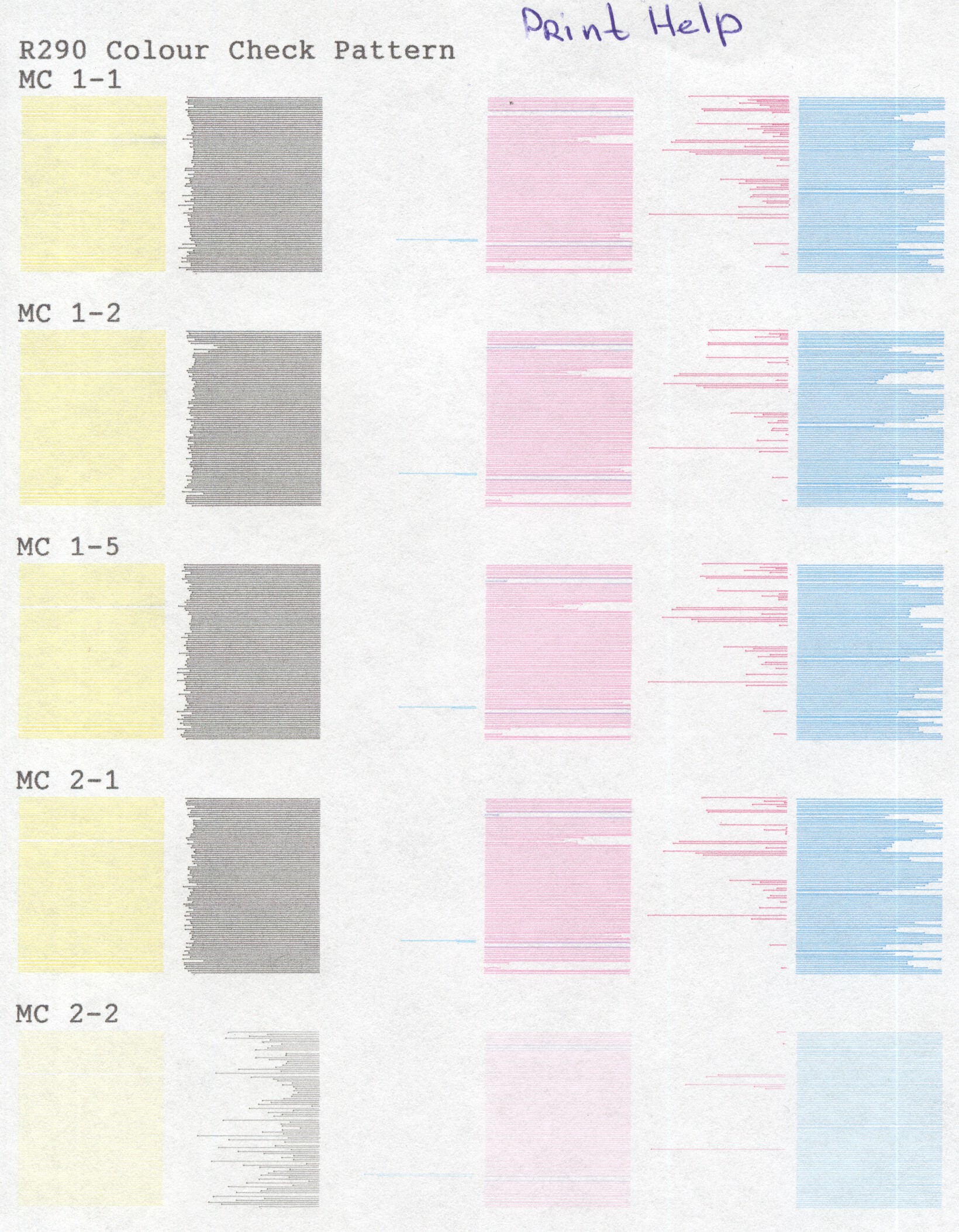

|    Сообщение #1529 Отправлено 06 февраля 2016 - 10:31   aleks_ja
Товарищи специалисты, столкнулся с тем что если делать тесты в разных программах, получается разный результат. Прикрепляю сканы сделанный один за другим:
PrintHelp:

Может у кото-то появятся идеи? Для меня это уже какая-то магия...
  • Прикрепленное изображение: Antipampers.jpg
Epson R290, InkTec Е0010, капсулы, СБ-270 (планка с кнопкой), ОФИС-баночки.

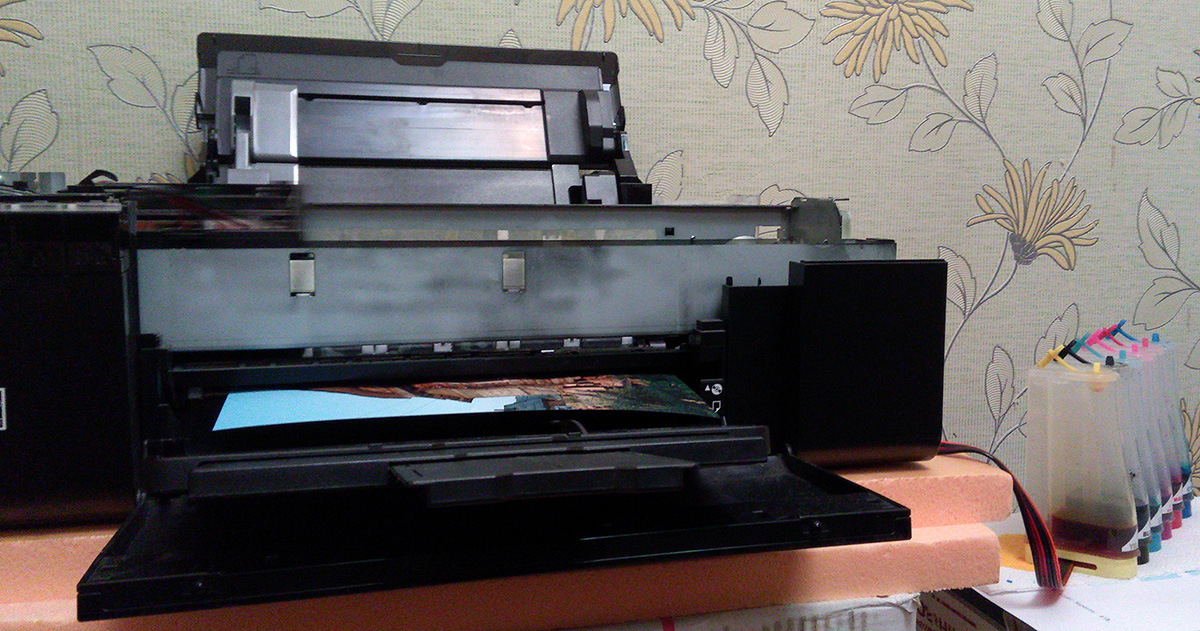

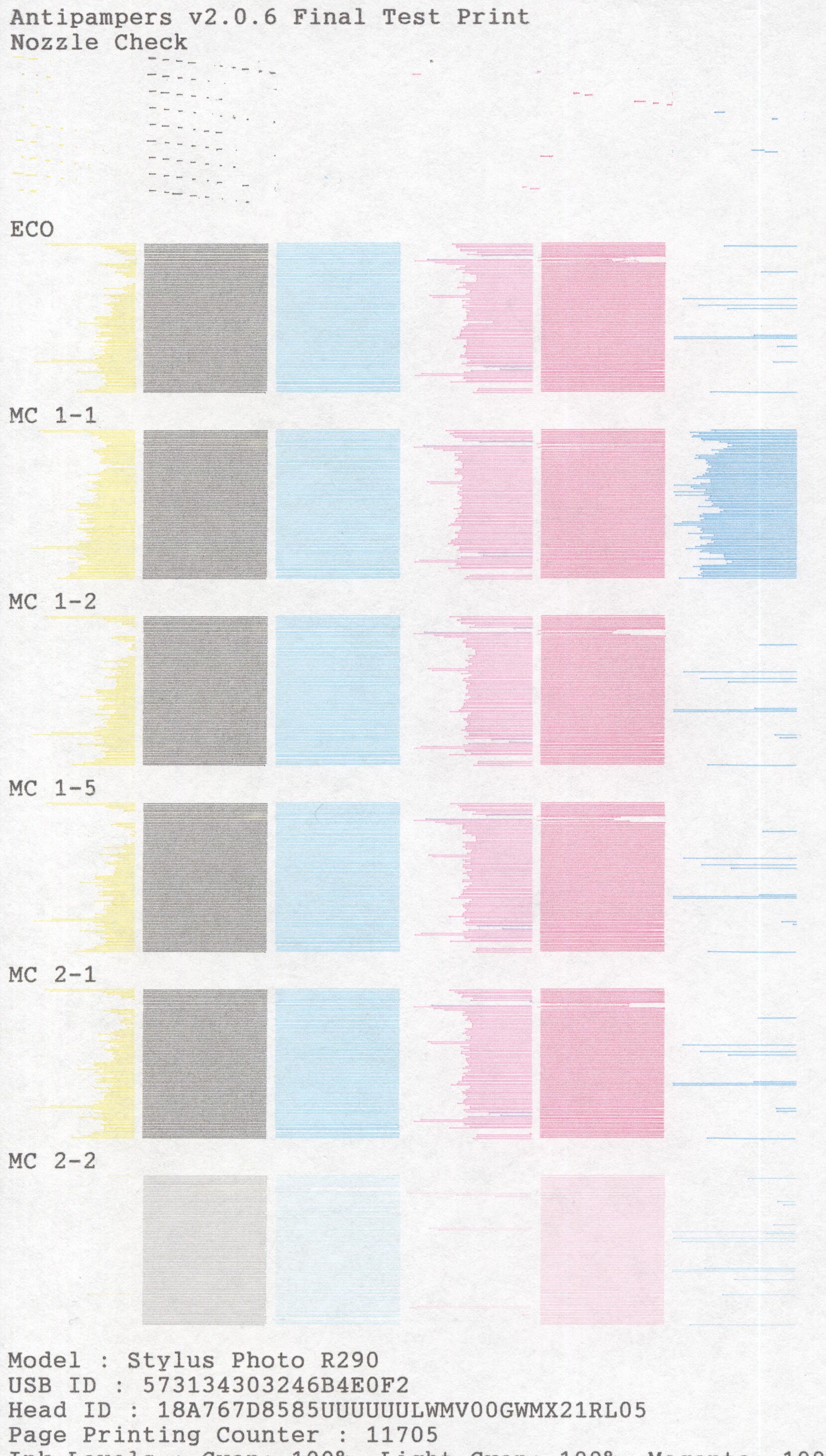

|    Сообщение #1540 Отправлено 08 февраля 2016 - 19:29   aleks_ja
Продолжение истории.
Удалось получить ровные квадраты на тесте, опустив доноры на 9 см ниже опорной плоскости принтера:
Прикрепленное изображение: IMG_20160208_200653.jpg
Полученный редультат:
Прикрепленное изображение: Доноры -9.jpg
Понятно что не идеально. Но это уже что-то.
Есть идеи почему доноры нужно опустить так низко? Воздушные каналы везде пустые.
