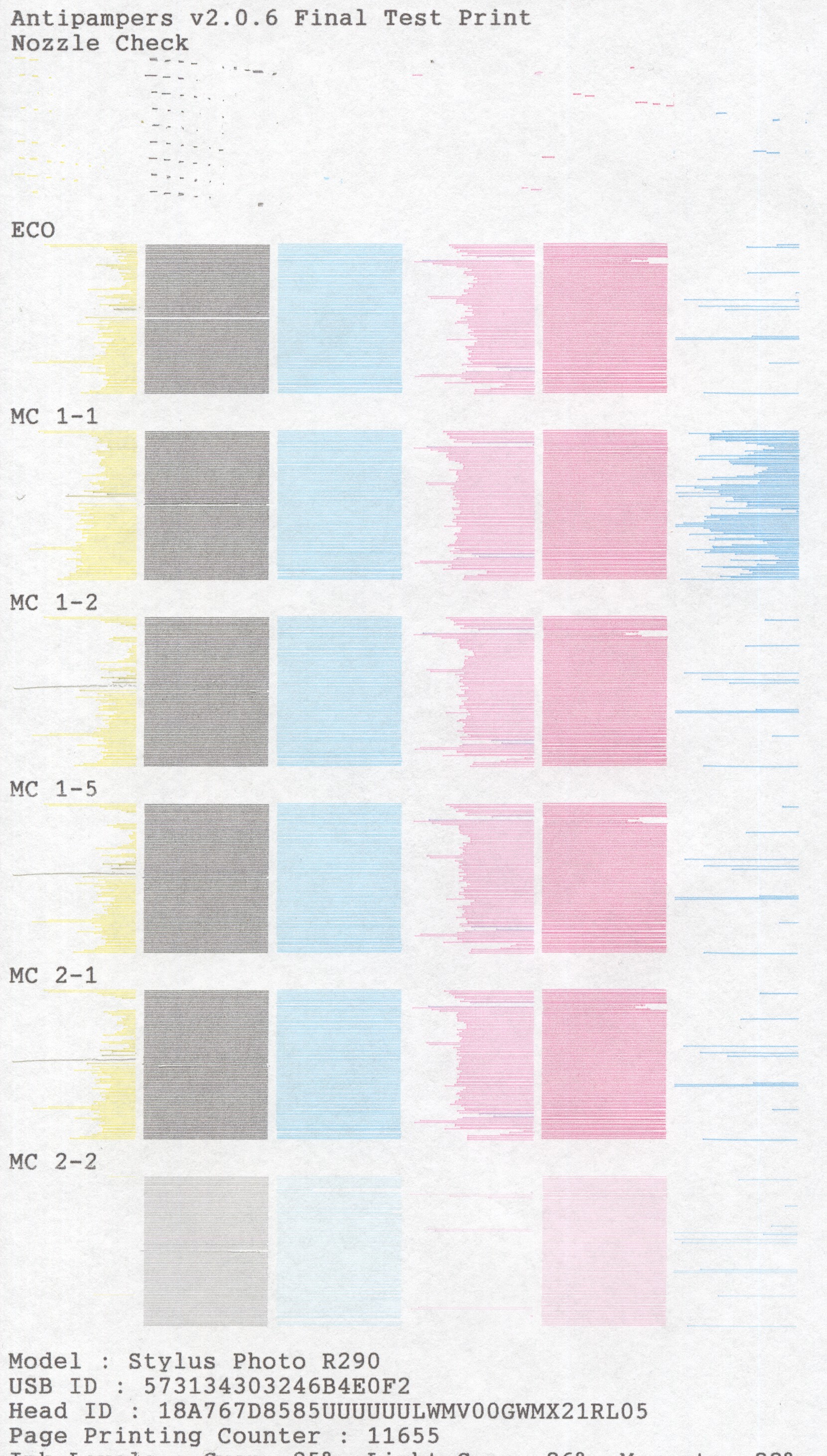

1. Принтер Epson R290;
2. Капсульная СНПЧ Resetters, доноры офис-6;
3. Чернила Inktec E0010.
Помучал принтер ещё ММ, снял капсулы, поставил шприцы с ММ, промыл, дал постоять, промыл...

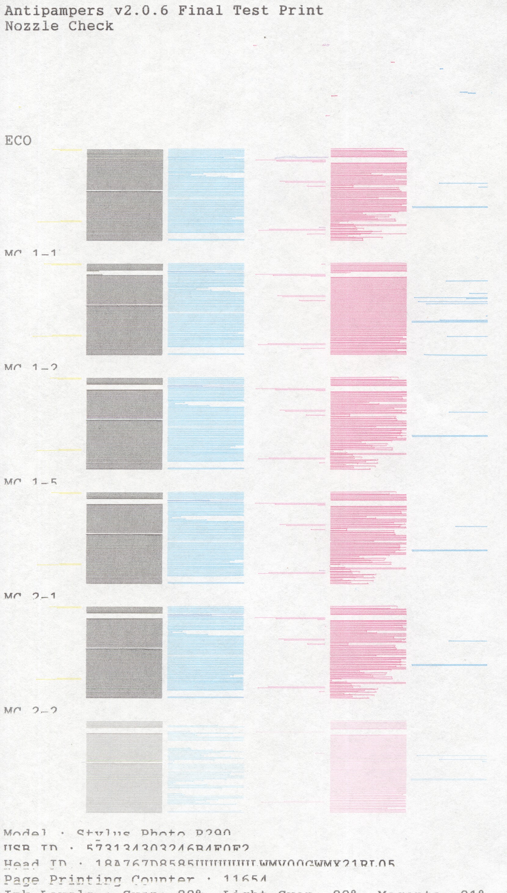

Подъем доноров ничего не дал, стало только хуже, на тесте совсем пропадает жёлтый и LM:
При опускании доноров картина несколько улучшается:
Правильно я понимаю что пациент скорее мёртв? Устал я уже его мучать. Раньше поддавался быстрее. Как-никак 9 лет с ним могли находить общий язык, сейчас видимо совсем устал.

Epson R290, InkTec Е0010, капсулы, СБ-270 (планка с кнопкой), ОФИС-баночки.

Так Вы домыли ПГ после простоя или нет? СНПЧ будет работать только с чистой головой.
И еще вопрос: это у Вас те же старые чернила, что были раньше, до простоя принтера?
Мы бы поступили в таком порядке: приобрести комплект оригинальных картриджей, снять СНПЧ, проверить работу ПГ на этих заведомо рабочих картриджах. Если не работает, - домыть ПГ! А потом уже ставить СНПЧ со свежими чернилами. Успех - 100 %.

WWM, я склоняюсь к тому что голова чистая. Чернила новые, купил на днях. СНПЧ тоже была промыта, до сего момента всё работало несколько лет.
Меня смущают на тесте на жёлтом цвете полоска чёрного, на LC сверху полоска другого цвета и на LM снизу тоже чуть отличающего по цвету. У меня нет опыта по поводу разгерметизации, это оно?
Да, у меня была попытка поставить картриджы. Но видимо попались бракованые, вытекли за ночь, у них воздух выходил не снизу воздушного канала (шприцом высасывал чернила через носик картриджа и наблюдал за воздухом), а откуда-то сверху, видимо не герметичные. Хотя может тоже признак проблем с головой?
В общем хотел бы услышать ещё мнения.
