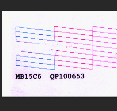

| Сообщение #1468 Отправлено 10 января 2016 - 11:40
Принтер EPSON L800, долго стоял, потом несколько прочисток штатной утилитой, в том числе усиленных. Краска родная, в пользовании мало.
При тесте дюз две крайние дюзы имеют пробелы горизонтальных строк по середине, т.е. не печатаются 2-3 строчки, плюс в центре размытие - заход одного цвета на другой.
http://clip2net.com/s/3sIhb3H
Сделана мягкая прочистка - заливка очищающей жидкости в каппу. Стало чуть лучше, но не радикально.
Посоветуйте как решить проблему?
| Сообщение #1469 Отправлено 10 января 2016 - 22:10
Чистки дальнейшие бесполезны. Менять только голову.
| Сообщение #1470 Отправлено 10 января 2016 - 22:28
atlasraketa, вам уже тут не что не поможет .
ПГ - мертва ...
ПГ - мертва ...
| Сообщение #1472 Отправлено 11 января 2016 - 16:29
atlasraketa, а по гарантии не получится поменять?
| Сообщение #1474 Отправлено 11 января 2016 - 17:01
| Сообщение #1475 Отправлено 11 января 2016 - 17:38
Скажите, а что именно в ПГ происходит, разрушение сопел? Если ее вытащить и попытаться промыть не поможет?
| Сообщение #1476 Отправлено 11 января 2016 - 17:40
atlasraketa,
Это http://reseters.ru/...opic=38792&st=0
| Сообщение #1477 Отправлено 11 января 2016 - 18:03
Понятно, жесть какая-то. Разгерметизация головки.
Я его покупал в Мвидео в 2014 году за 8990 рублей, а сейчас они под 20 стоят.(
Но голову менять точно не буду, дорого она стоит и сложная работа, если в сервис отдать еще тысячи 1,5 за работу, а там не известно сколько проработает. Придется печатать как печатает, черный норм. А для фото потом новый принтер покупать.
