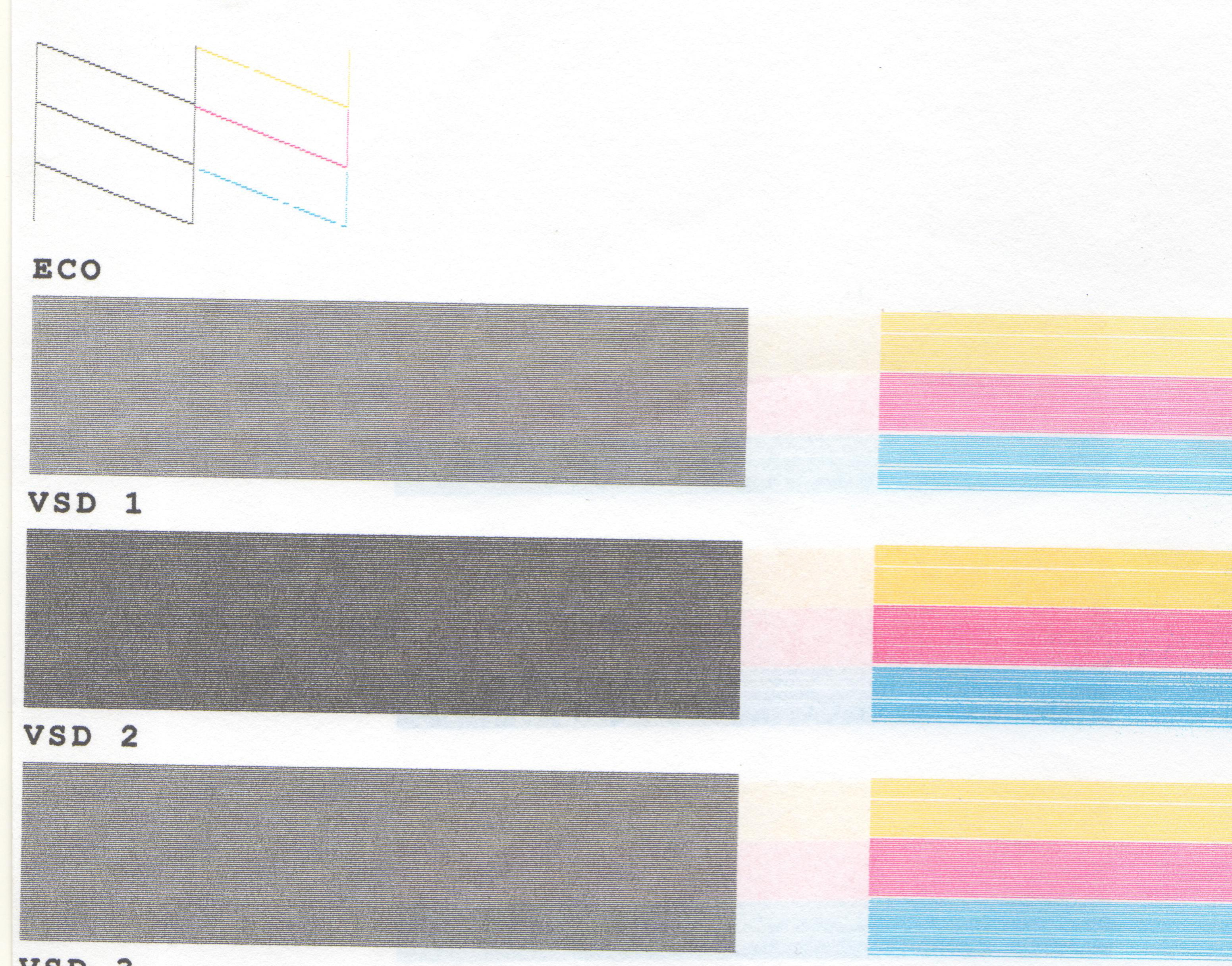

Epson. Скан теста дюз.

|    Сообщение #1424 Отправлено 29 октября 2015 - 11:48   Saber88
Ну а с другими цветами проблем же нет, именно синий проблемный, ну а судя по тестам дюз печатающая головка может повредиться или все таки это больше похоже на некачественные чернила? Главное на тесте дюз все линии есть, только краска рысаыляется а не печатается точечно. И есть ли смысл снять голову и отмачивать в ваночке?
|    Сообщение #1425 Отправлено 02 ноября 2015 - 15:42   Saber88
Замена чернил на оригинальные не помогла, перед заменой сделал еще раз промывку СНПЧ дистиллированной водой, тест дюз остался таким же на синем цвете краска также распыляется, а не печатает точечно, остальные цвета как и были нормальные, что еще можно сделать?

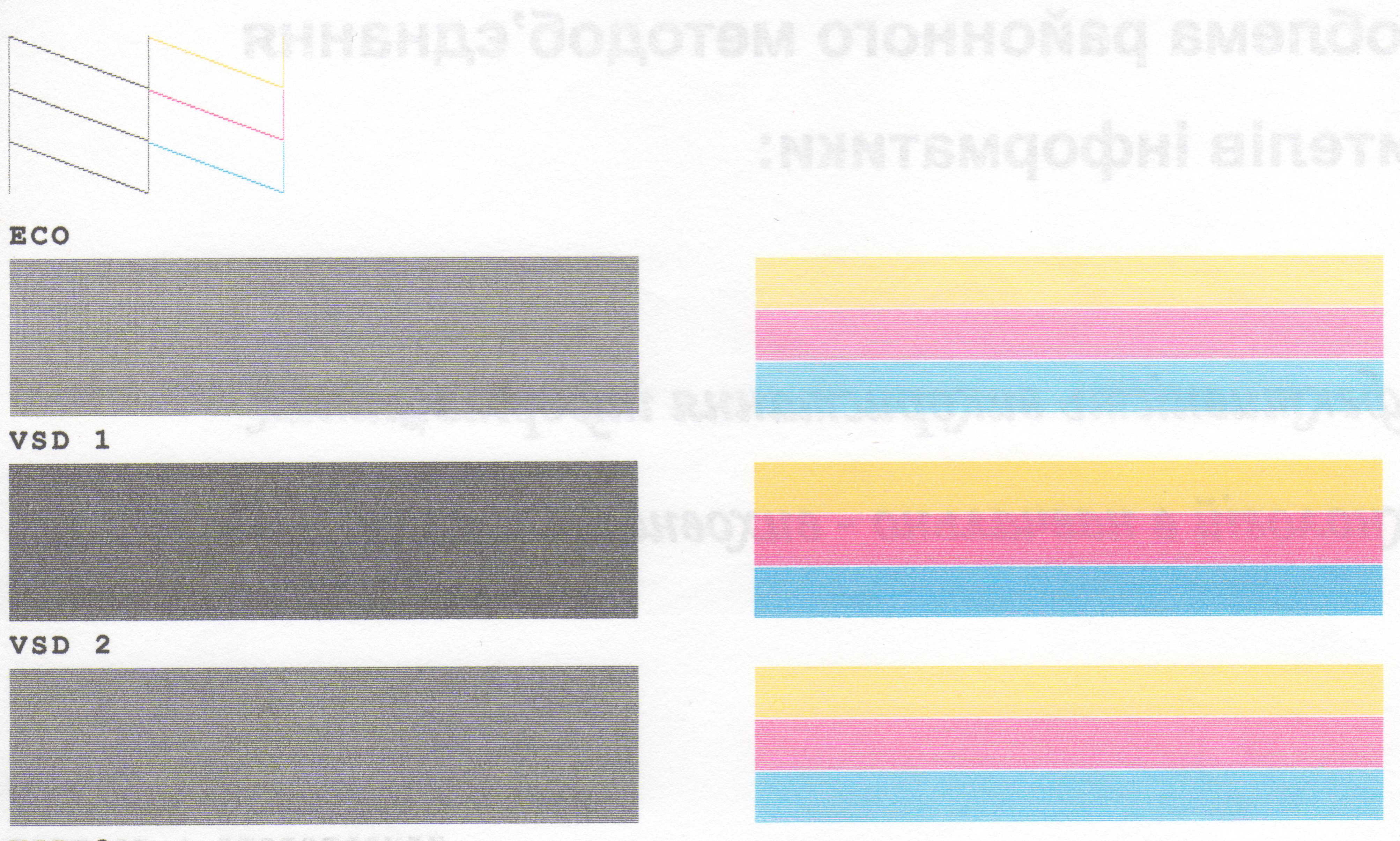

Всем привет. Имееться cx4300. СНПЧ (офис), 2П капсулы, чернила колорвей (водянка). Вот первоначальный тест дюз (делал недельки две назад)
Прикрепленное изображение: 1.jpg

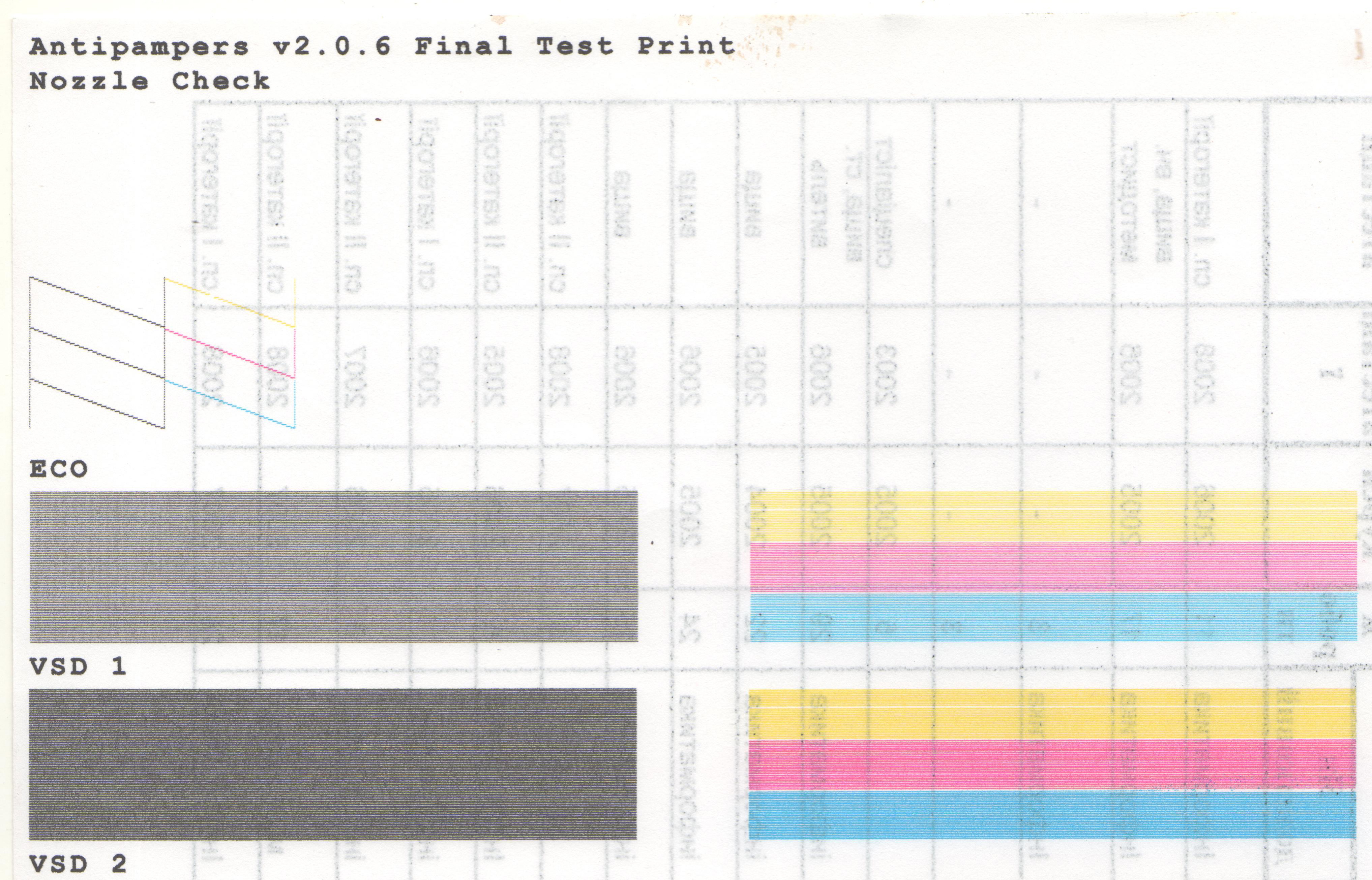

Вот теперь получается такая история: тест дюз почти идеальный (все дюзы есть, но в синем и красном цвете немного косоструйчик есть). Делаю печать синим цветом (заливка а4 в фотокачестве). Процентов 30 дюз синего цвета пропадают.
Прикрепленное изображение: 2.jpg
Получется чернильное голодание. Но с чего бы это??? ПГ новая. Все было отлично (идеальный тест дюз). Стояли емкости для чернил от инксистем (с трубками в середине). Но бывало пропадали дюзы когда хотели и которые хотели. Потом решил сменить емкости на офисовские с перегородкой и штуцерком (чтобы чернилка брали не с самого донышка), и если мне не изменяет память, то наверное после того и получилась такая ситуация. А может и нет. Я просто сам уже запутался(((

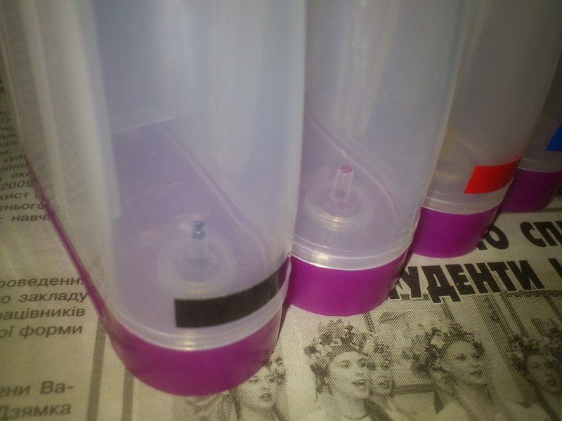

Вот сделал я опять тест дюз. Все синие дюзы есть. Без прочисток, без выключения МФУ. Как это понять???? Я так понимаю что это похоже на чернильное голодание.
Прикрепленное изображение: 3.jpg
Может проблема от доноров идет????

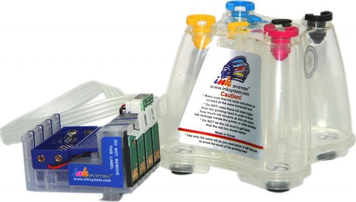

Доноры поменяли
Да, поменял. Поначалу были вот такие
Прикрепленное изображение: 6714065.jpg
Потом поставил вот такие
Прикрепленное изображение: fJcKIm5UXmg.jpg
